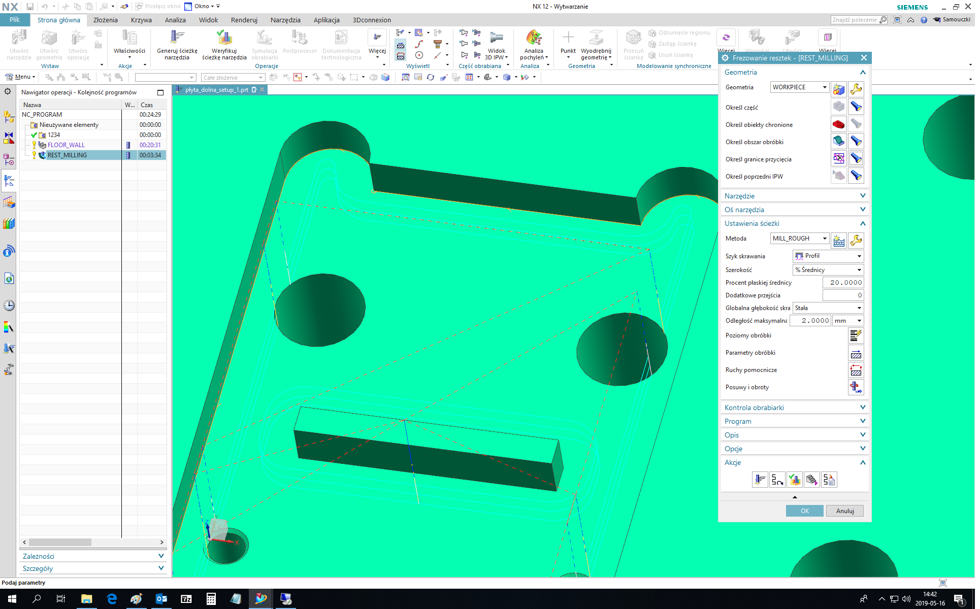

Post napisał: amnon » 20 maja 2019, 11:24
Nie mogę poradzić sobie z frezowaniem resztek, nie wiem jak uniknąć wyjazdów przy otworach.
Amnon

Post napisał: abcdef » 20 maja 2019, 12:11
z tego co widzę chcesz usunąć pozostawiony naddatek na ściankach bocznych? Przy tego typu obróbce kieszeni można użyć trzech operacji. Resztkami bym tego nie robił. Wrzuć model i napisz dokładnie jakie ścieżki chcesz uzyskać. Jeżeli nie chcesz wrzucać modelu oryginalnego to zrób model na szybko na wzór oryginału.

Post napisał: amnon » 20 maja 2019, 12:39
W załączniku model. Co do ścieżek zdaję się na Twoje doświadczenie.

Post napisał: abcdef » 20 maja 2019, 13:53
poglądowo coś w ten deseń.

Post napisał: amnon » 20 maja 2019, 14:22
Dzięki,
Nie mogę wejść w operację Adaptive milling, wyskakuje błąd "naruszenie dostępu do pamięci.
Amnon

Post napisał: abcdef » 20 maja 2019, 14:33
Adaptive milling bodajże jest od wersji 12.0.2 pewnie masz 12.0.0?

Post napisał: amnon » 20 maja 2019, 14:53
Nie, mam ją także w 12.0.0

Post napisał: abcdef » 20 maja 2019, 15:43
to usuń tę operację i zrób ją u siebie i tu wrzuć. Zobaczymy czy mi też jakiś błąd wyskoczy. Ustawię ci ją potem jak się będzie dało

Post napisał: amnon » 21 maja 2019, 07:21
Czy frezowanie adaptacyjne jest w tym przypadku optymalną opcją, pierwotnie używałem frezowania płaskiego z szybkościowymi płytkami APKT z vc-250 także śmigało to całkiem nieźle.

Post napisał: abcdef » 21 maja 2019, 08:22
twój adaptiv chodzi u mnie. Ogólnie to jest tak że opcje z nowszych wersji nie działają na starszych. Wprowadziłem parę zmian poglądowych(znasz lepiej możliwości swojej maszyny i narzędzi) Pracujesz na korekcji? Ja kiedyś robiłem korekcję ale uznałem że to jest głupota i teraz robię np. frez 10 i nadaję mu wymiar rzeczywisty np. 9.85mm. Masz dwie możliwości na tę kieszeń. Mała głowiczka albo frez walcowy pracujący na pełnej wysokości roboczej przy małym ae=5-10%D Trzeba popróbować co jak idzie.
