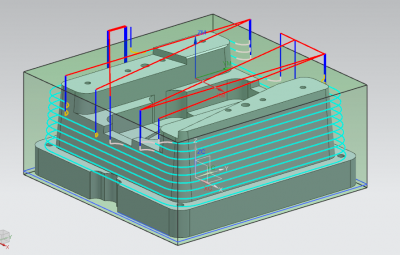

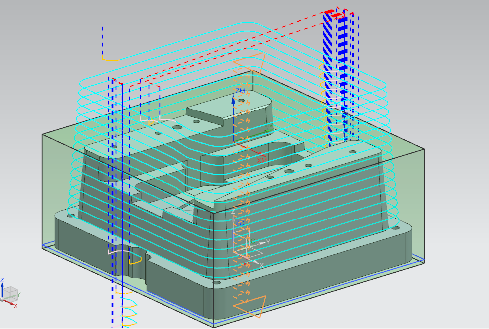

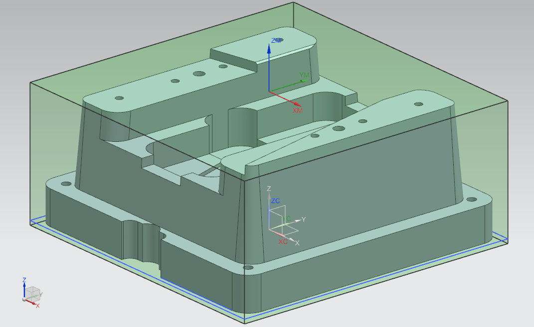

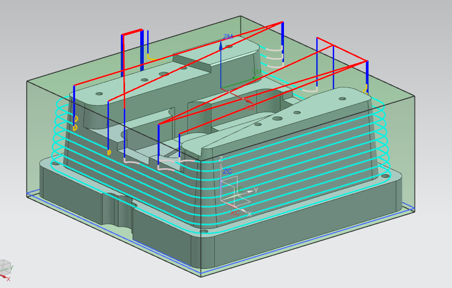

Zakładam temat gdyż nie wiem jak wykonać pochylenie ścianki wyspy (bez użycia 4/5 osi) . Spróbowałem przy użyciu ZLEVEL, jednak nie wiem jak zrobić, aby ignorował mi rowki, czy inne zmiany poziomów. W załączniku wrzucam screeny, o co mniej więcej mi chodzi. Operuje NX 9.0 i dodatkowo mam z nim styczność tylko miesiąc
. Dzięki za pomoc i pozdro

Najłatwiej w z-level,
1. sposób: zaznacz odległość łączenia ścieżek > od szerokości interesującego cię rowka i zaznacz frezowanie poza krawędź powierzchni np 2mm lub 50% narzędzia (sprawdź ile)
2. lepiej odznaczyć w Cad-zie odejmowanie rowków i obrabiać bryłę bez rowków, względnie wyciągnąć z pochyleniem od nowa i tą bryłę obrabiać
Tyle mi przychodzi do głowy na szybko.

Dzięki za odpowiedź. Próbowałem korzystać z pierwszego sposobu, coś się skleiło, jednak nie rozumiem w jaki sposób ograniczyć poziomy obróbki, która to dokładnie opcja. Plus jeśli jeszcze można, czy można zagęścić ścieżki przy samej "podłodze", żeby jak najlepiej odwzorować pochylenie ?

fisher19 pisze: jednak nie rozumiem w jaki sposób ograniczyć poziomy obróbki,
Trzeba zaznaczyć poziomy obróbki w menu "poziomy obróbki" - ach te nazwy, potrafią człowieka zmylić
Ustaw sobie też wjazdy/wyjazdy coby obrabiarka kilometrów zbędnych nie robiła.
