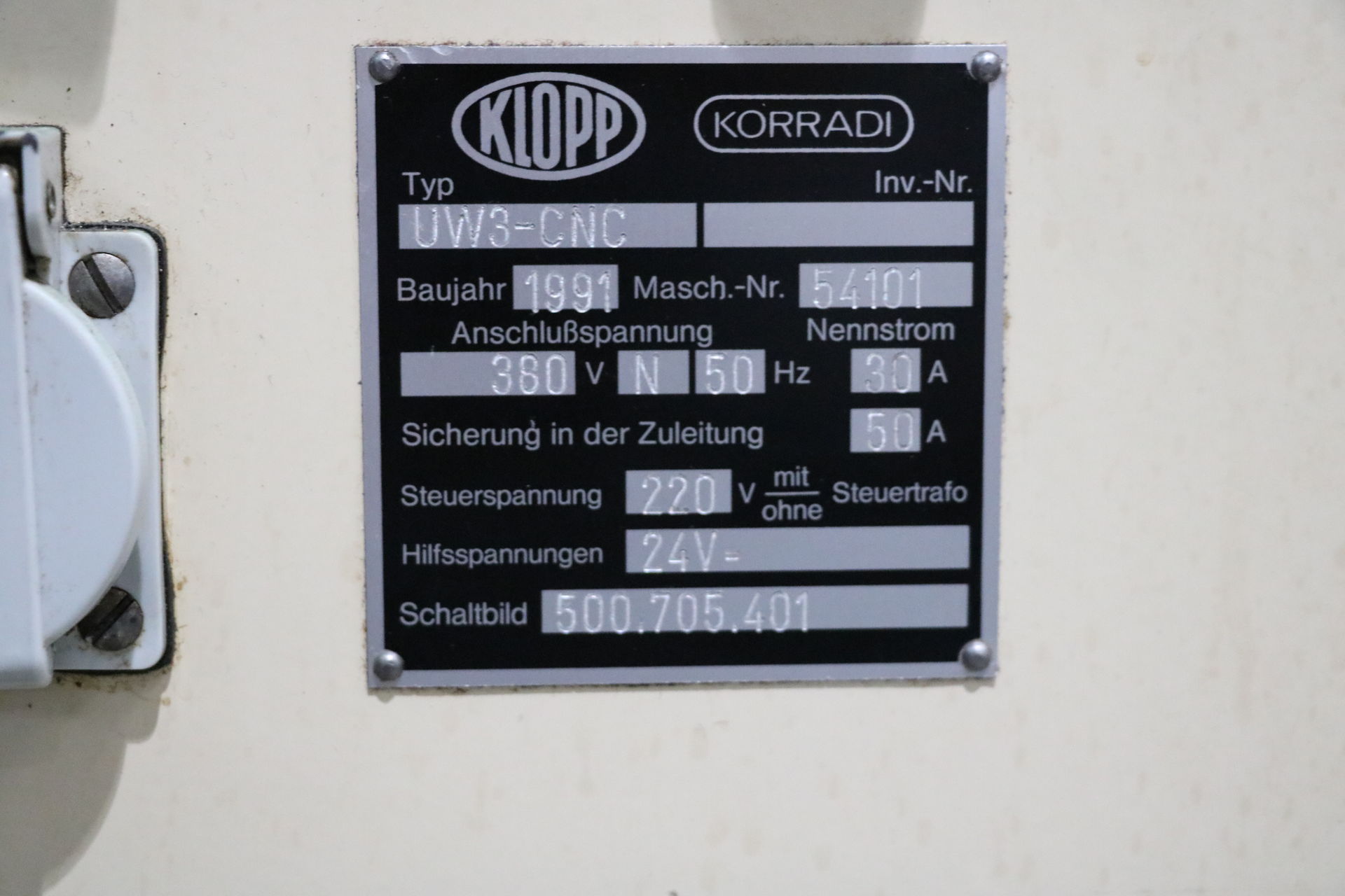

Padła bateria w maszynie, sinumerik w jęz. Niemieckim co utrudnia mi jakiekolwiek działanie ;/
Czy jest ktoś kto byłby w stanie uruchomić tą maszyne ? nakierować mnie jak szukać rozwiązania

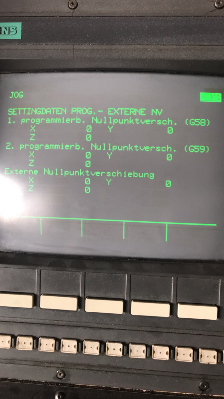

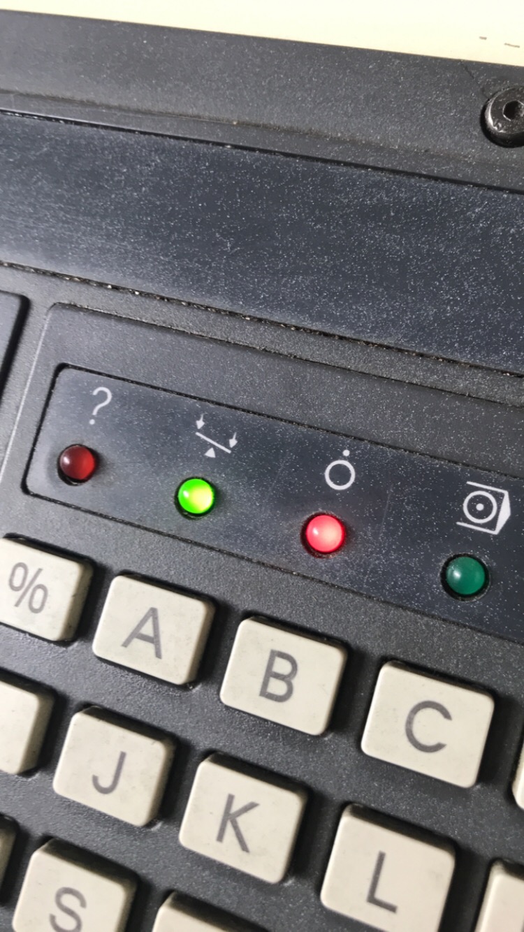

Chciałem dołączyć do tematu. Mam taką samą frezarkę KORRADI UW 3 CNC i problem po padniętej baterii.
W dokumentacji miałem wydruk plików TEA1 i TEA2 oraz CPA. Po wgraniu plików zniknęły alarmy, ale sterowanie nie działa. Nie startują napędy i nie mogę zrobić referencji żadnej osi - po wciśnięciu + - zaświeca się kontrolka równoważenia osi i hamulca osi Z. Przypuszczam, że problem leży w pliku CPC.
Niestety nie mam pliku CPC w związku z tym mam pytanie, czy kolega kerfur uruchomił sterowanie i/lub czy któryś z kolegów nie ma pliku CPC dla tej maszyny?

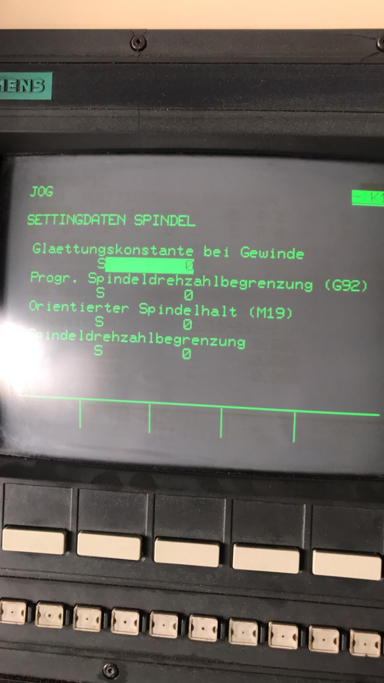

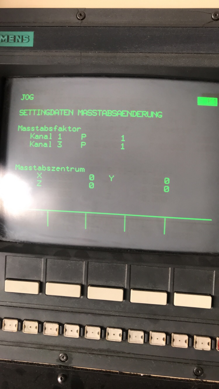

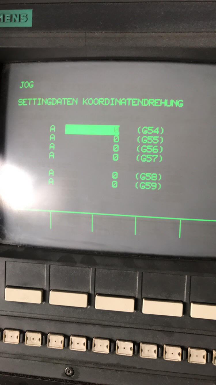

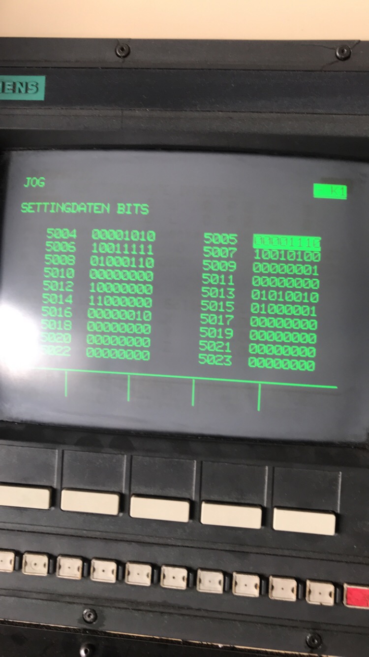

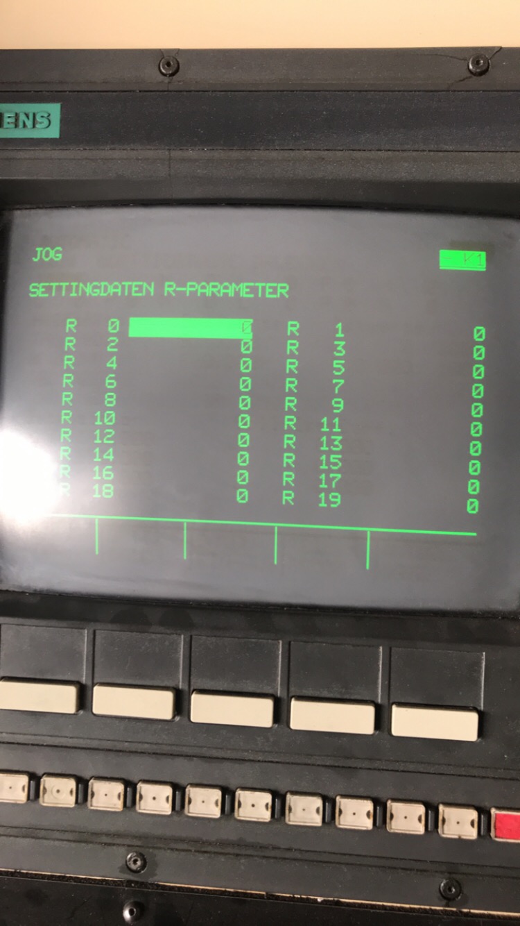

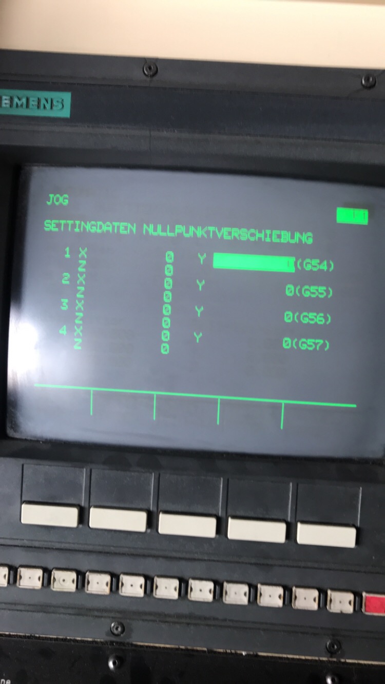

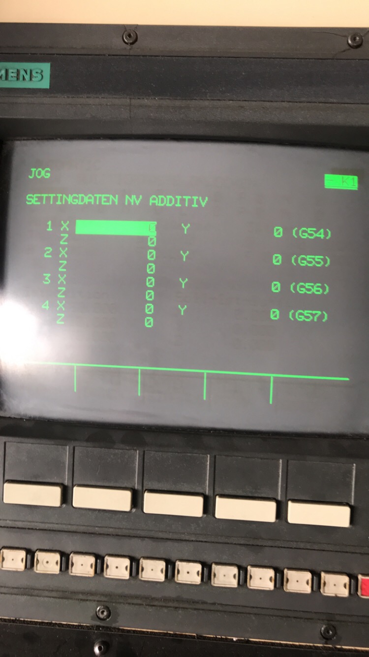

Posiadam tea 1 tea 2 , po wgraniu błędy jako tako znikneły jednak ten sam problem rownowazenie osi i hamulec Z
Dodane 32 minuty 14 sekundy:
Dodaje zdjecia co widze na ekranie
