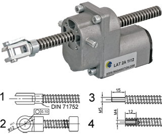

Siłownik elektryczny byłby dobrym rozwiązaniem, ale głębokość szafki mam ca 450mm a głębokość subwoofera ca 400, czyli skok muszę mieć min. 410, więc "dupka" siłownika może mieć max 40mm. Takich nie znalazłem.
Znalazłem coś takiego, ale przypuszczam, że cena będzie powalająca.

Post napisał: Steryd » 07 maja 2019, 10:46
W takiej sytuacji to prędzej zrobisz ma pasku zębatym.
