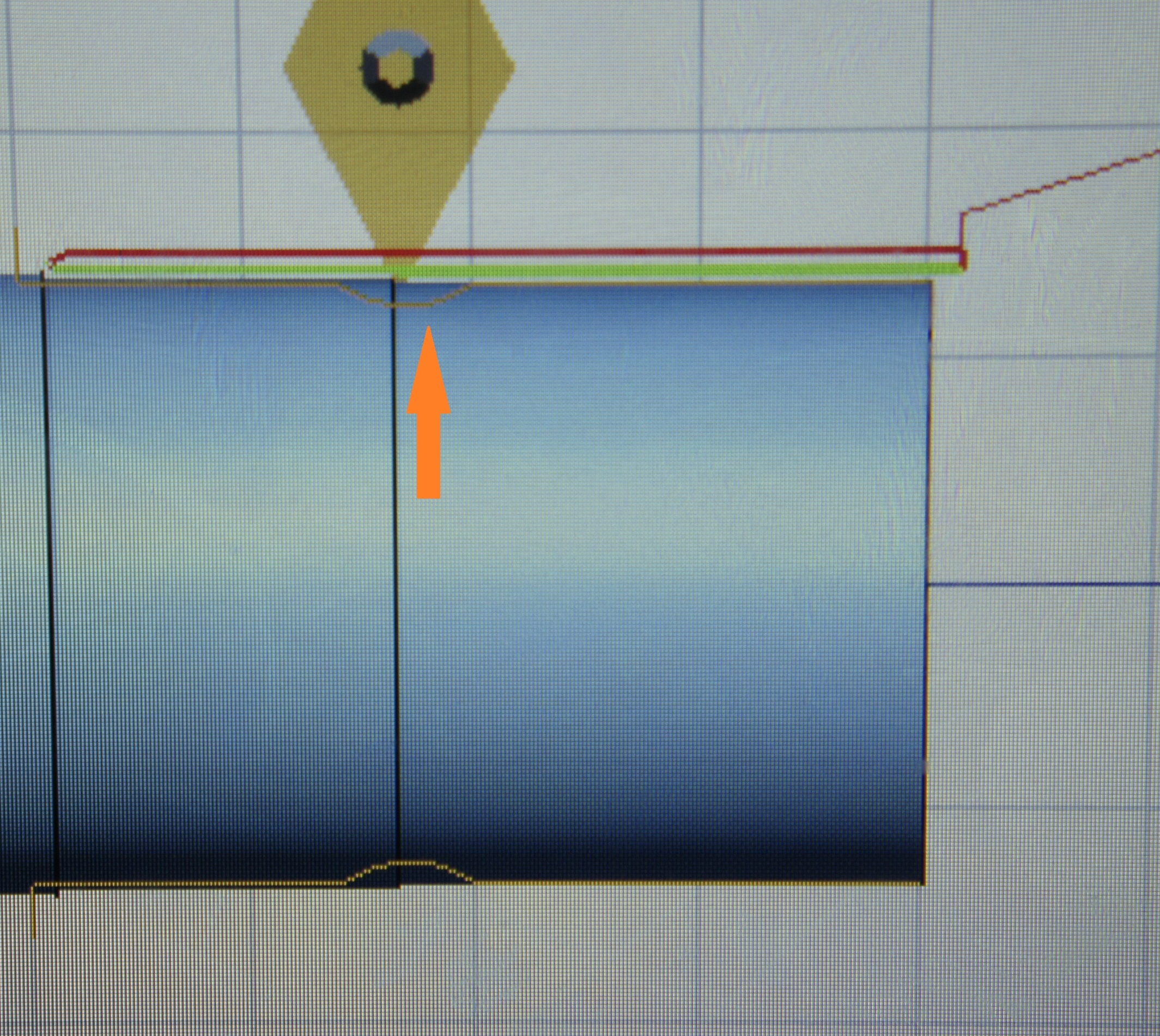

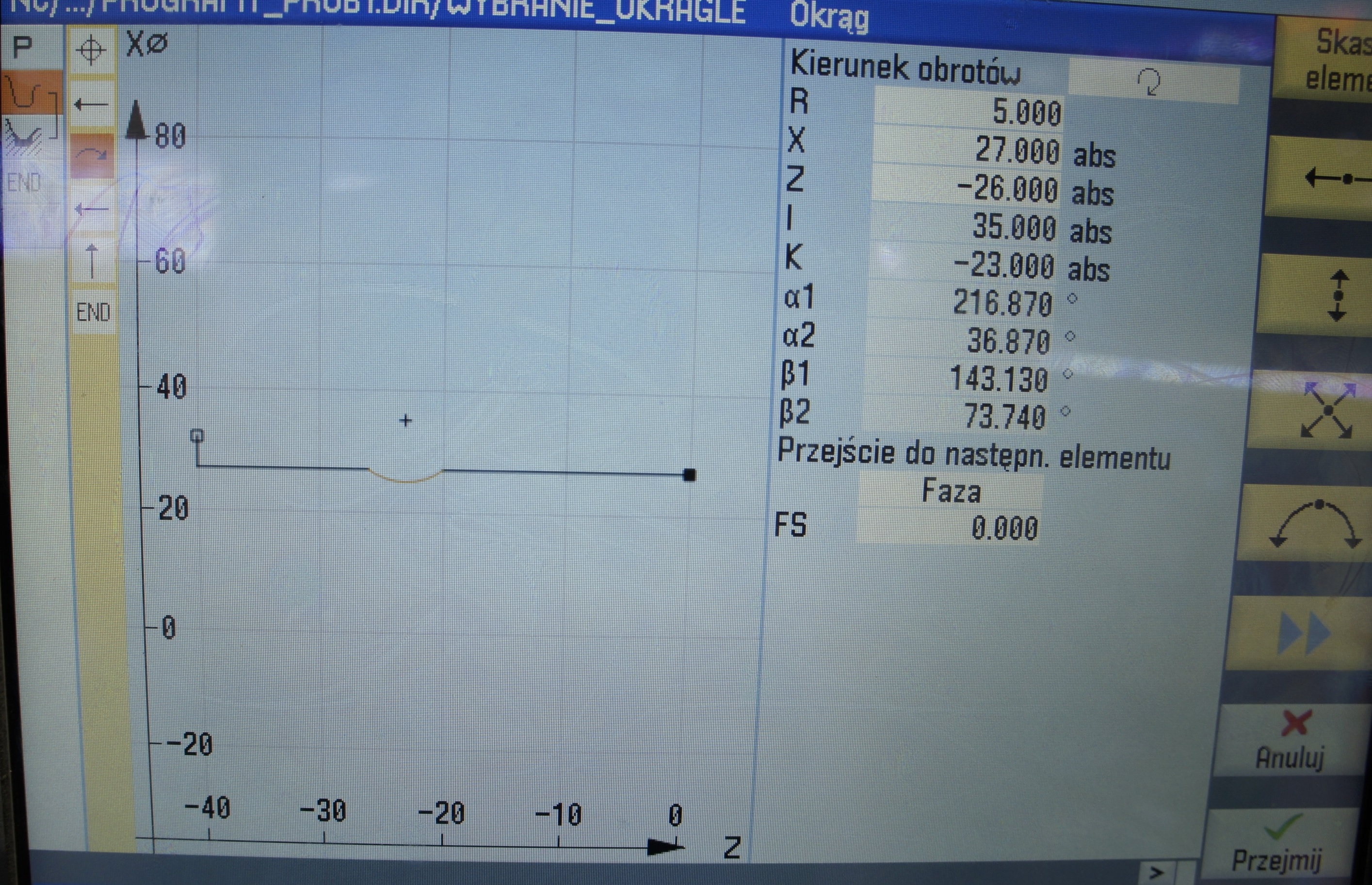

Zacząłem pracę na tokarce na Sinumeriku 828D i pojawił się problem, nie wiem dlaczego nie wykonuje mi wewnętrznego profilu, toczy tylko część walcową.

Jak wyglada obróbka?

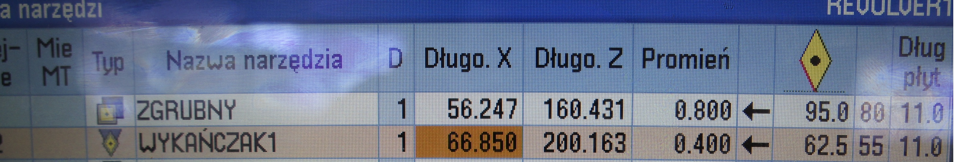

Jak wyglądają dane narzędzia?

Problem w tym że na symulacji toczy mi tylko walec na żądaną średnicę, nie widząc jak gdyby tego wcięcia. Kształt płytki jest ok.

Kształt jest ok, ale tam jest tez taki parametr jak kąt zejścia, I w obróbce też jest coś takiego jak obróbki w dół (czy od tyłu, z pamięci nie powiem). Widzę, że masz to narzędzie jako zgrubne, na bank któraś z tych rzeczy nie pozwala na zejście narzędzia za materiałem. Maszyna nie widzi obrazków.
