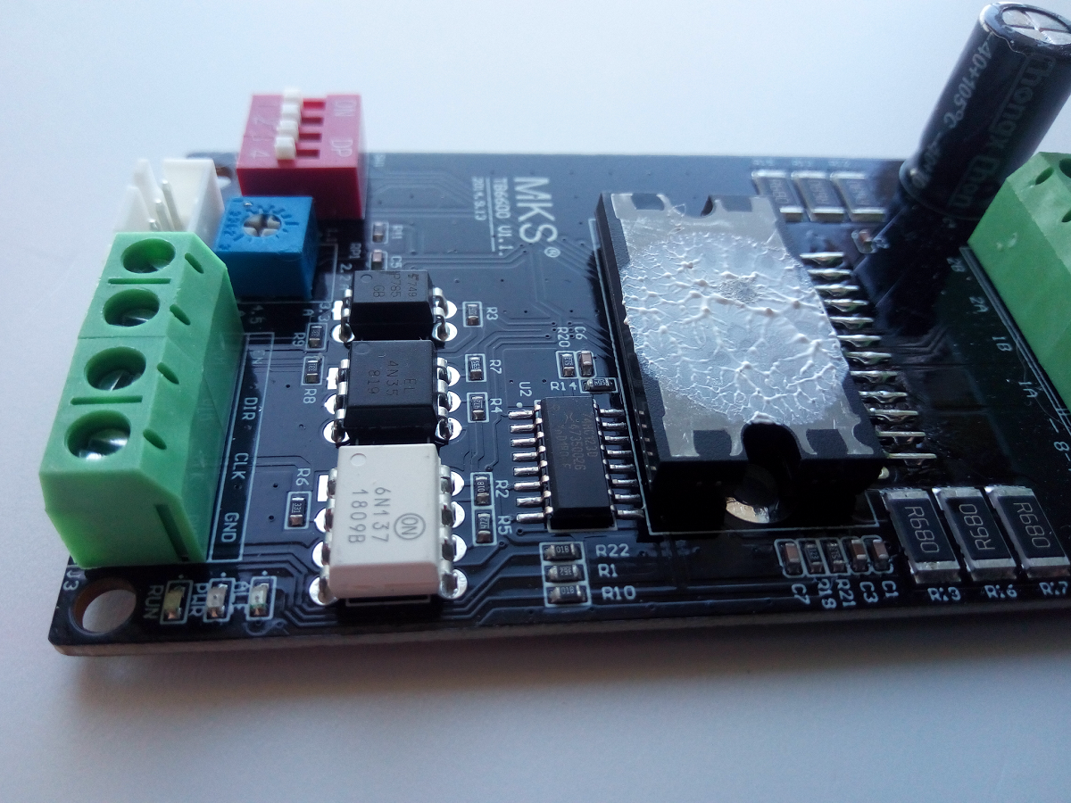

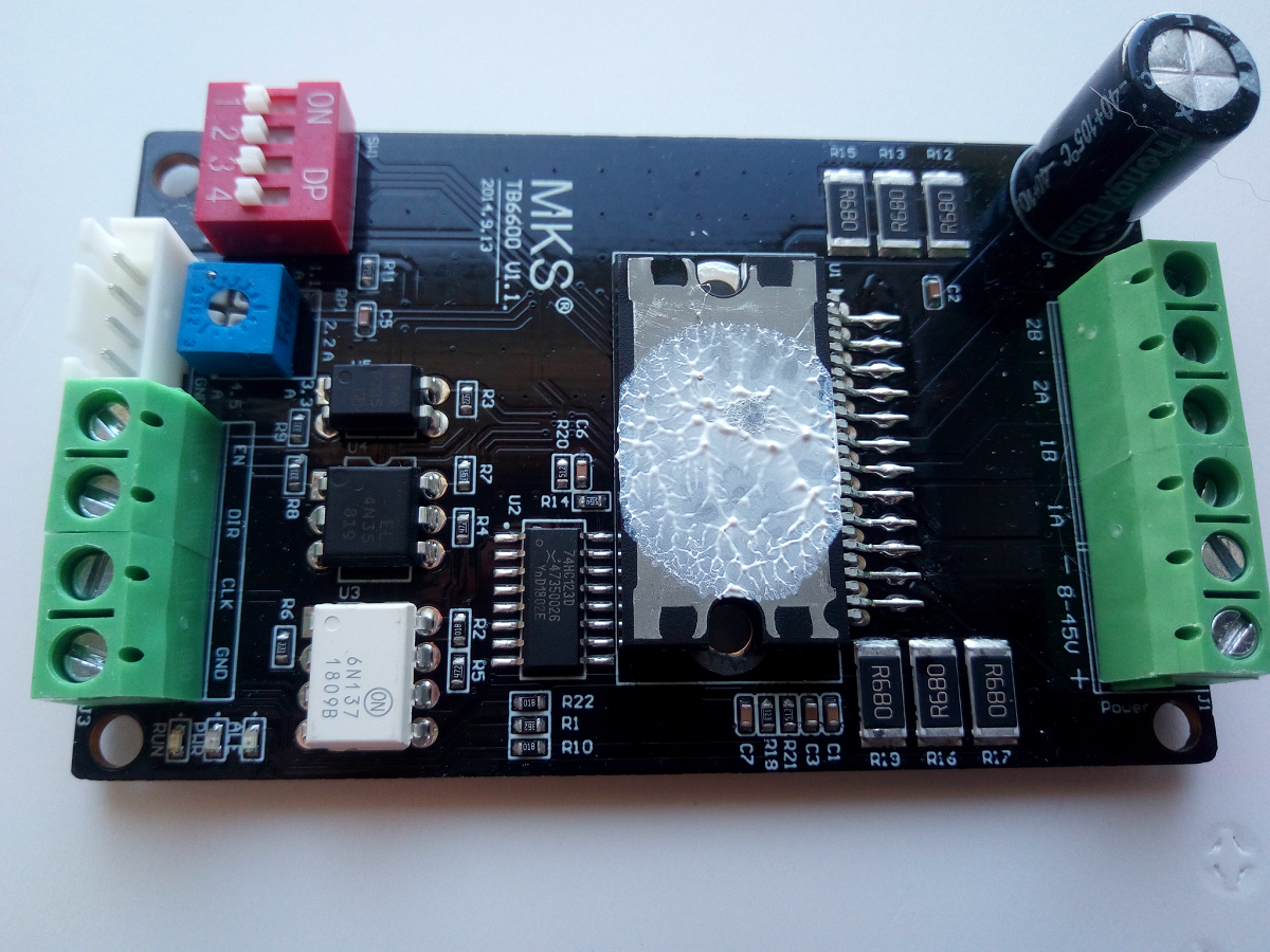

Płyta główna steruje minusem przy podciągnięciu linii do plusa, a sterownik TB6600 MKS v1.1 chce być sterowany plusem i linia podciągnięta do minusa.
Czyli po stronie płyty mam ENA-, STEP-, DIR- i 5V. A po stronie sterownika ENA+,STEP+,DIR+,GND.

Układ mój wygląda tak:
Pościągam datasheety i spróbuje obczaić co i jak.

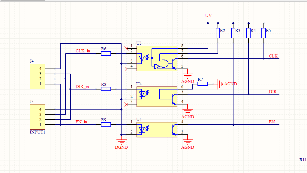

Zanim napisałem na forum, poprosiłem producenta sterownika silników krokowych o schemat, gdyż nie był dostępny publicznie.
Z Makerbase jest bardzo dobry kontakt i mają całkiem kompetentny zespół .
Właśnie dostałem schemat. Wydaje mi się że jest to do ogarnięcia. Wieczorem siądę i postaram się podesłać co "mi się" wydaje. Nie jestem zawodowym elektronikiem i czasem proste rzeczy mnie przerastają.

Chyba zrobiłem z igły widły. Nie mając dostępu do schematu nie miałem pojęcia z czym walczę.
Teraz już na spokojnie się na to popatrzyłem okazuje się, że nic nie muszę robić, przerabiać... tylko pościć kabelki.
Na wejściu drivera tb6600 mks mam diody, które muszę zapalić (w optoizolacji). Przecież w płytce sterującej występują potencjały zarówno między minusem a linią sterująca jak i plusem i tą samą linią.
Podłączyłem GND z sekcji logiki 5V płyty głównej do sterownika silnika. Puściłem DIR,CLOCK i ENABLE i wszystko działa.
Musiałem tylko zanegować wyjście od Enable w LinuxCNC. Ale w innym sterowniku też trzeba było negować.
Na razie podłączyłem 1 silnik do testów i jeden sterownik do płyty, ale wszystko śmiga bez dodatkowych buforów.
