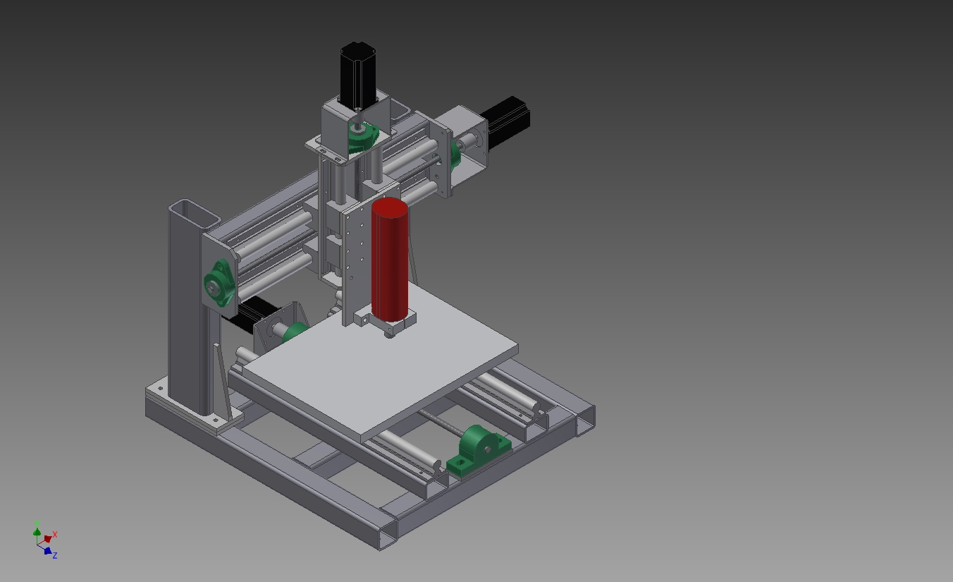

Zabrałem się za budowę swojej pierwszej maszyny CNC. Frezarka będzie wykorzystywana do celów czysto hobbystycznych. Obrabiane materiały jakie mnie interesują to drewno, mosiądz, miedź i aluminium.
A teraz o samej maszynie:
Konstrukcja ze stałą bramą
Padło na konstrukcję stalową z uwagi na łatwy dostęp
Profile 50x50x4 + 60x40x4 pod prowadnice
Brama to profile 100x50x4 + 60x40x4
Blachy t=8
Prowadnice to wałki podparte fi20
Stół: formatka aluminiowa 400x300x20, raczej odpuszczam rowki teowe i do montażu elementów obrabianych posłużą otwory przelotowe
Śruby trapezowe Tr12x3 + nakrętki z kasowaniem luzu
Wrzeciono Kress 1050, chińczyk + falownik z chłodzeniem wydaje mi się zbyt skomplikowany jak na pierwszą maszynę, a co do czasu obrabianych elementów nie ma presji
Elektronika, tu jestem mniej pewny:
Silniki krokowe 3Nm 3A ST57H1402 chyba, że polecicie coś innego, 2Nm da radę?
Sterowniki, myślę nad TB6600 9-40 V , 4A 1/32, tutaj mam największe wątpliwości
Zasilacza jeszcze nie dobrałem
Co do samego sterowania pewnie zdecyduję się na MACH3, moje pytanie to, czy można sterować ręcznie frezarką z poziomu programu?
Sporadycznie chciałbym ja wykorzystywać w formie wiertarki stołowej (raczej małe średnice wiercenia)

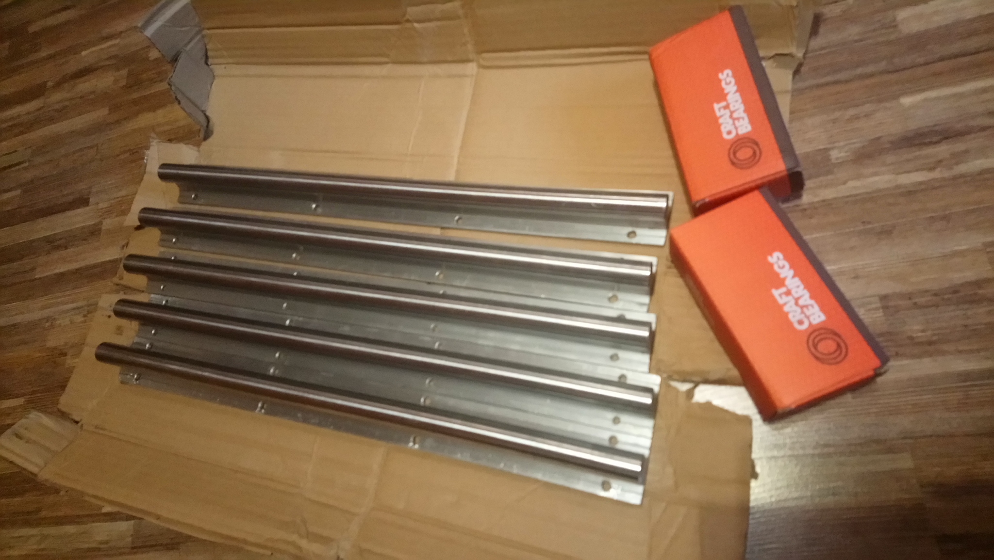

Projekt z racji na swój hobbystyczny charakter niestety nie będzie zrealizowany w ciągu miesiąca czy dwóch. Zakładany budżet wynosił 3000zł ale już teoretycznie został przekroczony, może uda się go jeszcze ściągnąć w okolice pożądanego poziomu :) Żeby temat nie był tylko czysto teoretyczny to dorzucę jeszcze zdjęcie prowadnic, które już czekają
Za wszelkie sugestie będę wdzięczny ;)

Witam i ode mnie tylko jedna uwaga: sterowniki na TB6600 mogą być, ale pod warunkiem, że są rzeczywiście na TB6600, a można je rozpoznać m. in. po tym, że mają maksymalny podział kroku 1/16. Jeśli sprzedawca podaje 1/32, to znaczy, że w środku nie siedzi TB6600, tylko inny scalak o dużo mniejszym prądzie maksymalnym.

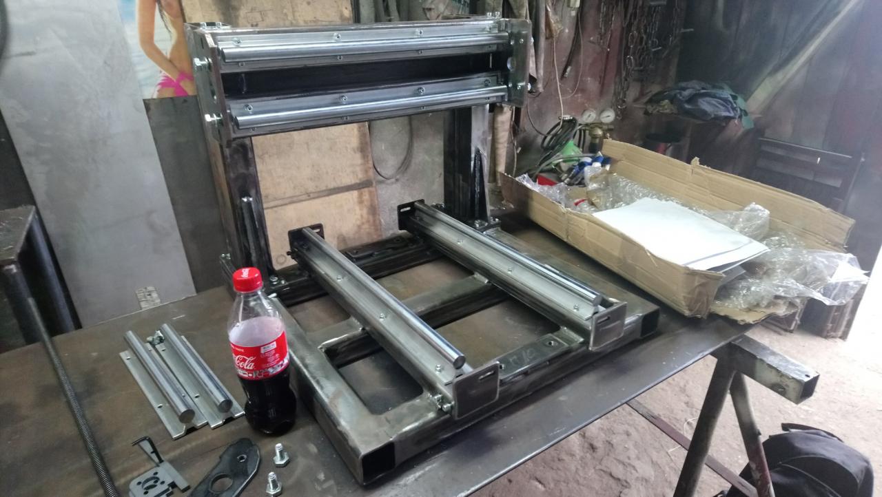

Witam po dłuższej przerwie
W międzyczasie nic ciekawego się nie wydarzyło, ale w końcu powstała rama :lol:
Części są teraz malowane i więcej zdjęć będzie z montażu

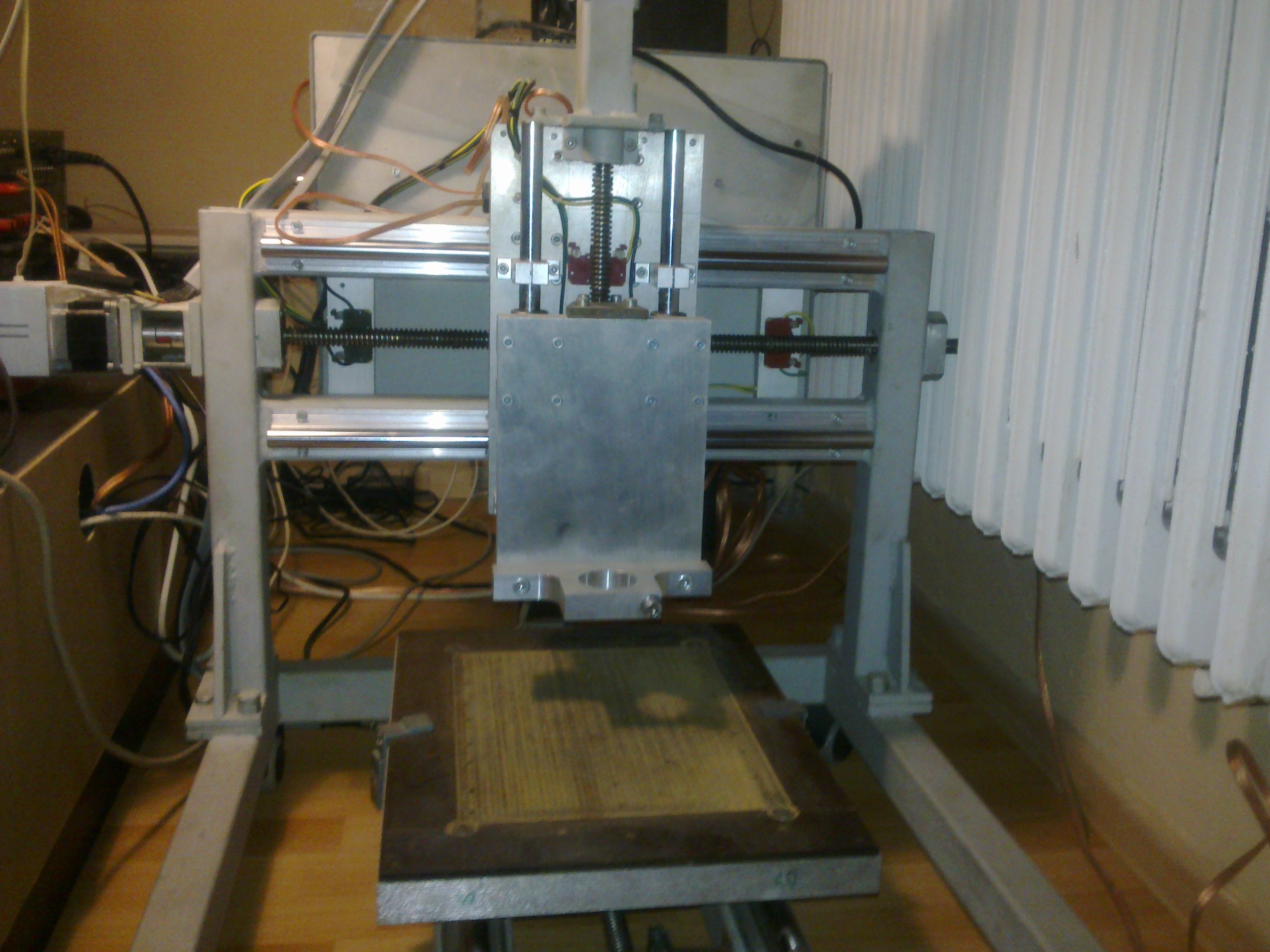

Mam podobny sprzęt.
jak widać nie ukończony jeszcze.
