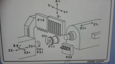

Wiem jest to pewnie banalny wątek, ale jednak poprosze o porade. maszyna to Doosan puma st32, szwajcarska tokarka z podajnikiem, mam problem z kompensacja naroza plytki. problem jest w tym ze w osi Z to material sie przemieszcza a nie narzedzie. narzedzie zaglebia sie w materiale na Z+. Osie podalem na zdjeciu
No wiec czy toczac zgrobnie damy standardowe g42 i nakładkę 3 czy 4.
Dzieki za pomoc

A jaki to problem? Bo to co sie porusza nie ma znaczenia, to tylko kwestia umieszczenia obserwatora. To raz. A dwa to przy zgrubnym nie trzeba kompensacji.

Fakt że przy zgrubnym nie ma znaczenia, natomiast jeśli chodzi o korekcję końcówka będzie 3 ale nie g42 tylko g41 w przypadku gdy jedziesz z+ czyli materiał wyjeżdża z tuleji prowadzącej.
