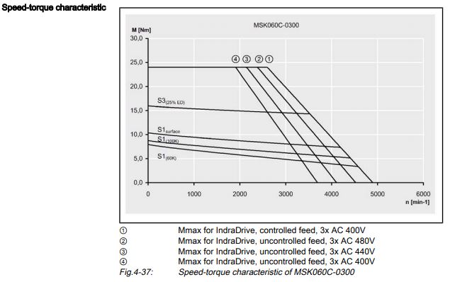

Posiadam 3 serwa MSK061C 0300 NN M1 UG1 NNNN praktycznie nowe, chciałbym zrobić z nich sterowanie mojej frezarki. Czy do tych serw mógłbym użyć jakiś chińskich servopacków? W temacie elektroniki jestem akurat zielony także prosiłbym o informacje co dokładnie potrzebuję kupić i co muszę zrobić krok po kroku żeby to działało w odpowiedni sposób.

Tragedii nie ma, przy sterowniku zasilanym z 230V serwa będą miały 2000 obr./min. i nominalny moment obrotowy.
Patrz KE 114V/1000 obr./min.
Innymi słowy gdybyś miał sterownik zasilany z 600V to silnik do obrotów maksymalnych mógłby zachować nominalny moment obrotowy, w przypadku zasilenia niższym napięciem krzywa U/f załamie się przy 230V i moment obrotowy będzie spadał wraz ze zwiększaniem obrotów ponad 2000 obr./min.
Zerknij na wykres gdzie dla tego silnika załamuje się wykres dla zasilania 3x480V a gdzie 3x400V. Teraz odnieś to do zasilania 3x230V.
No i przy okazji do wymiany masz w tych silnikach enkodery..

Czy mogę zapytać dlaczego enkodery są do wymiany w tych silnikach?

bo na 90% nie będą działały z chińskim driverem?

W tych silnikach sa enkodery z sygnalem analogowym plus komunikacja szeregowa. Podaj model drivera chinskiego jakiego chcialbys uzyc to sie sprawdzi czy da rade.
