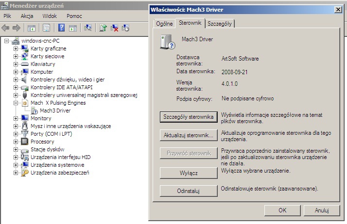

Mam taki problem że nie instaluje mi się w menadzerze urzadzen sterownik jak tlumaczył mi kolega on odpowiada za komunikacje z portem LPT. Mach X pulsing engines mach3 driver.
Może ktoś wie czemu tak się dzieje?

- Posty: 1
- Rejestracja: 08 lut 2017, 12:04
- Lokalizacja: Legnica
mam podobny problem. Co prawda sterowniki "Mach X Pulsing Engines --> Mach3 Driver" zainstalowały mi się automatycznie, ale przy ikonce sterownika jest "znak zapytania". Z tego co udało mi się ustalić oznacza on brak cyfrowego podpisu sterownika. Niestety frezarka ani drgnie. Proszę o pomoc
System Windows 7 32bit

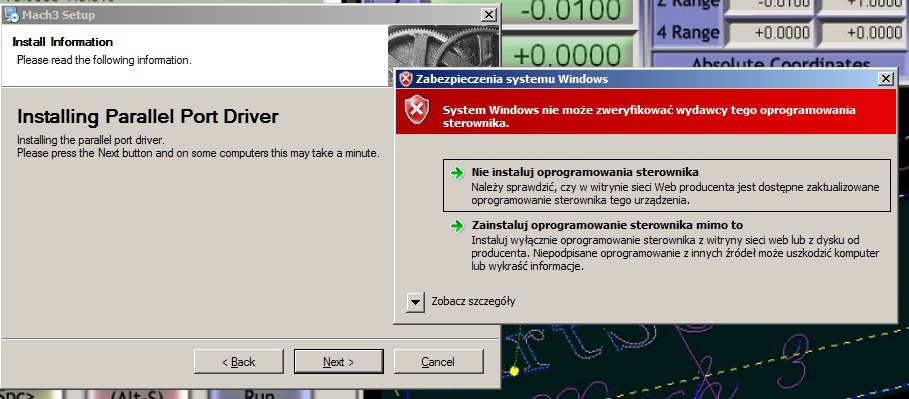

Już podczas instalacji Macha3 wyskakuje problem:

Zainstaluj jeszcze raz system.
Dalej zrobić aktualizacja lub instalacja Serwis pak.
