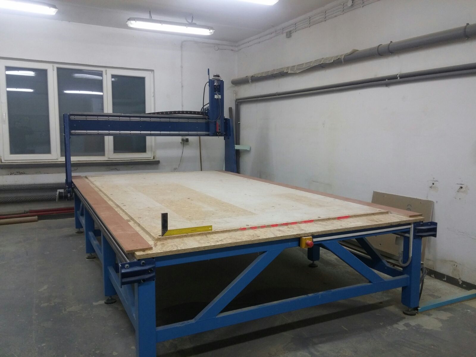

Mam zbudowany polter - taki do zabawy i z chęci zbudowania czegoś fajnego. Zastanawiałem się nad nożem tnącym. Chciałbym się douczyć i poznać temat.
Niestety nie mam do kogo mógłbym uderzyć o pomoc. Szukam właśnie informacji z jakiego programu skorzystać żeby wygenerować kody i jak ustawić macha.
korzystam z Mach3 a kody generuję z zw3d.
Proszę o wsparcie :o) linki cokolwiek bom zielony :)

Post napisał: marcin.koszela » 04 kwie 2019, 00:23
Tak wygląda to co poczyniłem.z racji gabarytów i konstrukcji budżetowej :) będzie remoncik.
Dziękuję za info.
Tylko do której osi podpiąć silnik sterujący pracą osi wleczonego narzędzia ??.
bo cała reszta zostaje na miejscu osie X, Y1, Y2 i Zetka. nóż wleczony jako dostawka tak żeby można było pofrezować albo pociąć.
to Wszystko hobbystycznie - trochę mnie poniosło z rozmiarem ale co tam :) całość miała 2,4m szer x 4m dł i jakieś 2,7m wys :).
Zetkę już opuściłem ale i tak muszę wszystko przekonstruować zostanie chyba sama rama :)
