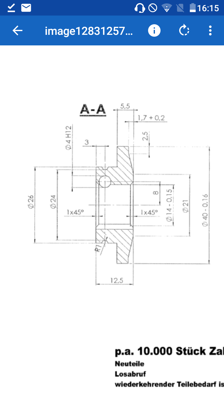

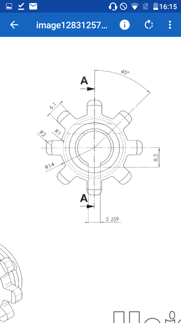

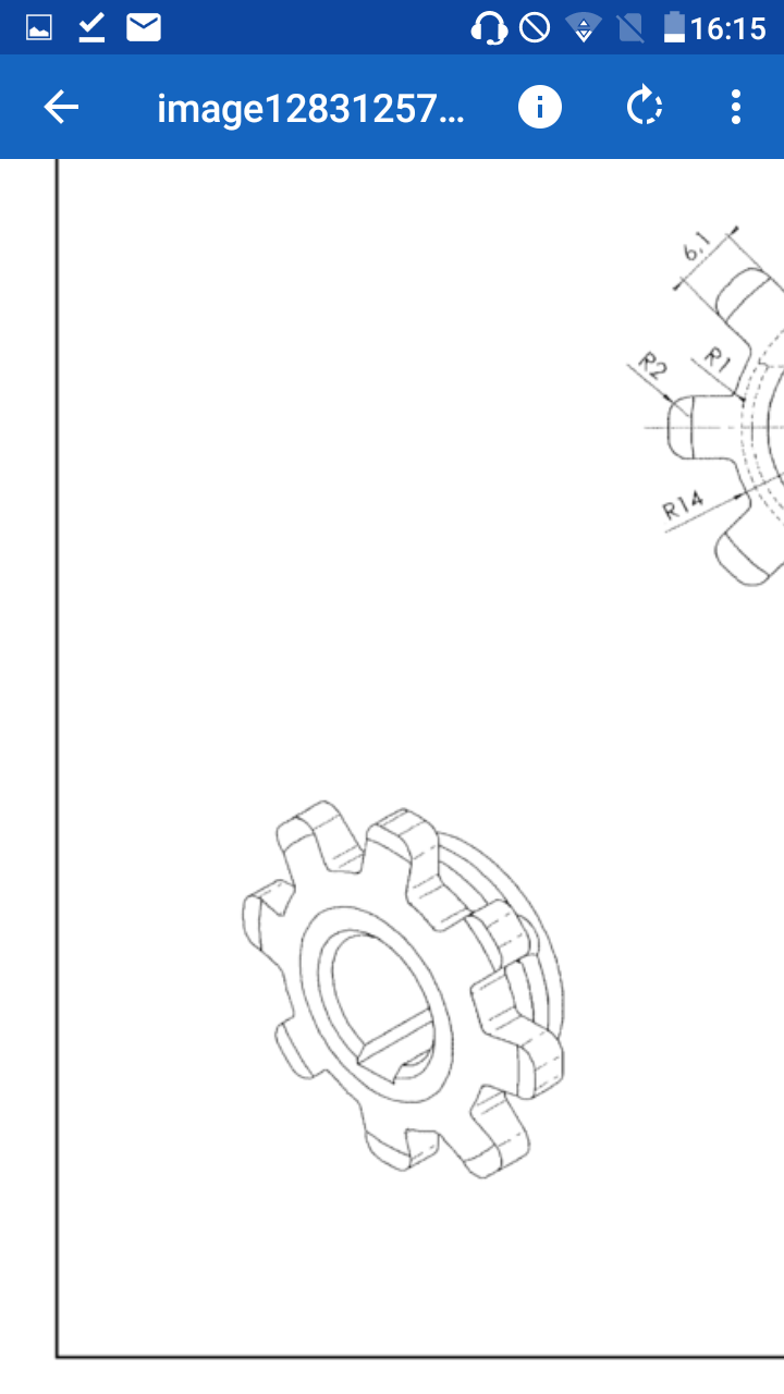

Chodzi mi o wykonanie np. takich kol zebatych.
LINK:
Myslisz, ze tokarnia z napedzanymi narzedziami dalaby rade takie kolo wykonac, wraz z gwintem.
Jans
Posty: 47
Rejestracja: 11 gru 2005, 13:29
Lokalizacja: Jarosław
Re: Frezarko- tokarka
Post napisał: Jans » 05 mar 2019, 19:36
Gwint bez problemu jak otwór prostopadły do osi koła. A całe koło to w zależności od wymiarów,dokładności i ilości sztuk.JS.

Witaj, do takich kół zębatych wystarczy bez problemu tokarka z narzędziami napędzanymi. Jeśli niewielkie to taki Haas St10 z osią C już da radę bez problemu to wykonać, nowa w tym budżecie również może się udać ;-) Pracowałem na takich, super sprzęt.

Pracowalem troche w niemczech i moge dostawac zlecenia na cnc od znajomego, zajmuje sie posrednictwem medzy zleceniodawca a zleceniobiorca oraz szukaniem dostawcow w dziedzinie cnc.
Moge dostac zlecenie na 10 tys sztuk takich kol zebatych.
Narazie orientuje sie w temacie. Zanim w to wejde minie pewnie jeszcze troche czasu.
Dlatego chcialem sie zorientowac co i jak.
Chcialbym rowniez zapytac o koszta produkcji takiej zebatki i za ile takie cos sie oplaca.
Zlecenie jest do wziecia, ale najpierw musze przedstawic termin i cene realizacji.
Kolejna sprawa jest maszyna, nie wiem czy lepiej do takich zlecen jest kupic tokarke z napedzanymi narzedziami czy frezarke, jako pierwsza maszyne. Ktora jest bardziej uniwersalna i na ktorej mozna wykonac wiecej roznych detali.

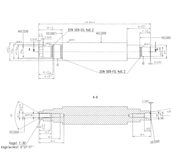

I ogolnie przemyslalem sprawe, i chyba w moim przypadku tokarka bedzie lepsza. Jest sporo zlecen na rozne walki.
Jak nizej na zdjeciu.
Takze jako pierwsza maszyna najlepszym rozwiazaniem bedzie tokarka z napedzanymi narzedziami.
