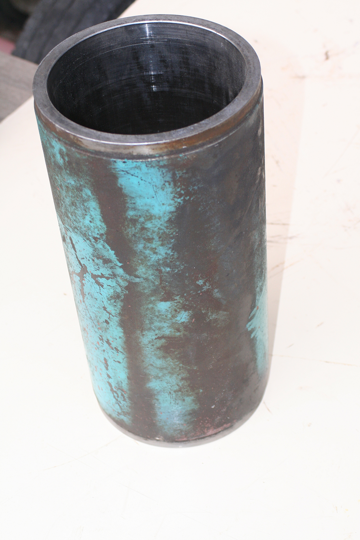

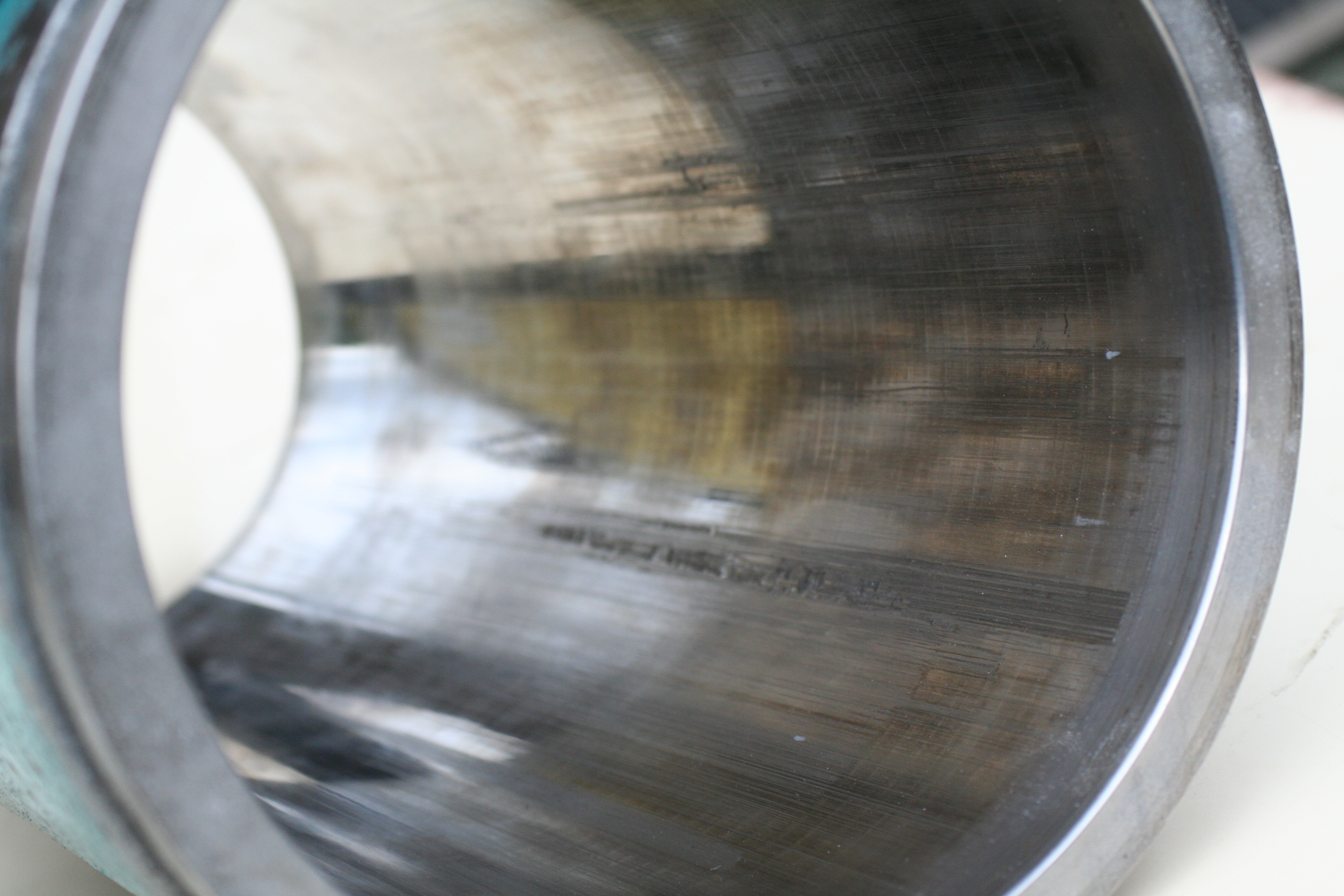

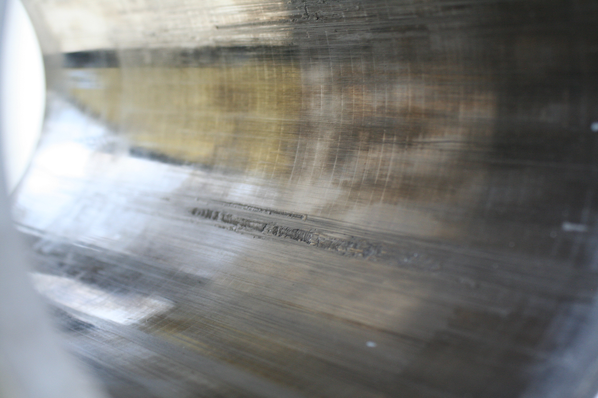

Chciałbym zapytać czy istnieje możliwość naprawy takiego cylindra? Zdjęcia nie ukazuje tragizmu sytuacji, bo tam jest dość głęboko udrapane, średnicówka pokazuje w najgłębszym dołku bruzdy 0,4mm... Nie wiem czy fatygować się w ogóle z tym do jakiegoś zakładu co regenerują... Czy można gdzieś kupić sam cylinder wewn. Ø150mm powiedzmy docinany na wymiar? podtoczenia jestem sobie w stanie sam wykonać. Cylinder jest krótki, może ktoś z forumowiczów posiada uszkodzony cylinder z którego da się wyegzekwować ok. 40cm ze zdrową gładzią?
Uszkodzony cylinder siłownika, możliwość naprawy

Szukałeś:
https://www.google.com/search?tbm=isch& ... HQPeX-jSlI
Może coś z agro podpasuje
np:
https://sklep.mizar.com.pl/tuleja-cylin ... 21725.html
ewentualnie szukaj po złomach.

Ok, już znalazłem sklep, dzięki wielkie, ja fajtłapa szukałem niewłaściwym hasłem, a słowo klucz to "rura cylindrowa"
