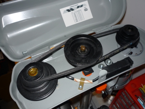

Wszystko fajnie, do chwili jak przyszło mi zmienić prędkość, domyślnie był ustawiony 8 stopień z 9 i na nim przewierciłem kilka rzeczy. Przeczytałem instrukcję, polegać to powinno na tym, że przysuwam silnik w kierunku wrzeciona, luzuje się pasek klinowy łączący silnik ze środkowym kółkiem pasowym, po zdjęciu paska mogę zdjąć bez problemu także ten łączący środkowe kółeczko z wrzecionem ( zdjęcie chińczyka-euroteca, praktycznie identyko).
Tyle teoria, otwieram obudowę i patrzę - a tutaj oba paski ładnie naciągnięte, tyle że silnik jest najbliżej przysunięty do przodu jak się da :shock: :shock:
Czyli w położeniu, w którym paski powinny się luzować one są naciągnięte a ja bardziej przybliżyć go nie mogę! Jak ja mam to rozumieć - czy ja coś źle robię? Czy chińczyki dały za krótkie paski klinowe? Dodam, że pasek od strony silnika ma napis K-478, a wrzeciona: K-462.

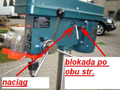

rozumie ze poluzowałeś blokady po obu stronach obudowy i ta srebna wajcha do naciagania jas juz max dosunienta i nieda sie jej ruszyć ?

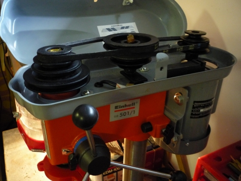

Akurat w SB 501/1 niema tej dźwigni do naciągania pasków. Załączam zdjęcie, paski są na nim naciągnięte, tak już było jak kupiłem. Widać jak wał silnika znajduje się niecentralnie w otworze dolnej pokrywy (wg mnie tak powinien się silnik przysuwać aby poluzować paski, a w trybie naciągnięcia powinien być ze 2 cm dalej).

Myślę, że trzeba trochę popracować wiertarką. W napędzie pracują "szeregowo" dwa pasy, które z czasem się wyciągną. Koła pasowe też będą się docierały.
