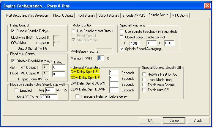

Dzisiaj zamontowałem Spindle control pod MB2. Puszczam program na frezarce 3 osiowej z zadaną w g-kodzie prędkością wrzeciona.
Pytanko... Jak opóźnić start programu tak aby najpierw wrzeciono uzyskało odpowiednią prędkość? Np. Puszczam wycięcie kwadratu, Mach załącza wrzeciono, odczekuje załóżmy 5s i dopiero wtedy zaczyna opuszczać zetkę i lecieć z kwadratem.
Chodzi tylko i wyłącznie o to, żeby wrzeciono nie weszło w materiał zanim nie uzyska prędkości zadanej w kodzie.
Z góry dziękuję za udzielone wskazówki :wink:

Nie wiem jak na frezarce ,ale na tokarko-frezarce po wpisaniu obrotów wrzeciona ,dopisuje się postój czasowy np.5sekund w fanucu G4X5 ,a sinumeric G4F5

Post napisał: dudziak4 » 02 mar 2019, 16:40
Prosta sprawa
Zaznaczone na żółto czas rozpędzania wrzeciona w prawo i lewo, poniżej czas potrzebny do zatrzymania wrzeciona
W razie czego można jeszcze zmodyfikować postprocesor.

Dziękuję Wam za odpowiedź! @dudziak4 właśnie o to mi chodziło :) Problem rozwiązany.
