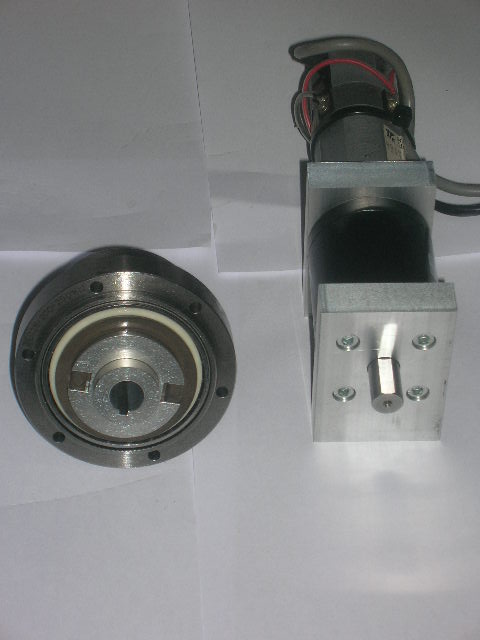

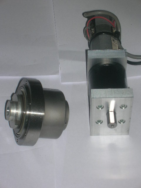

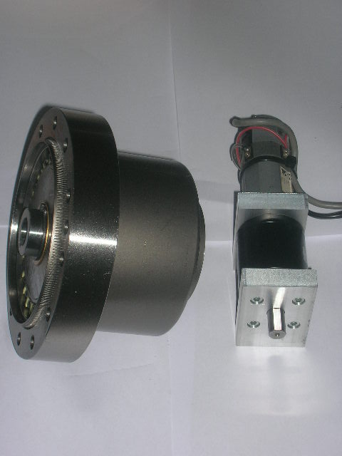

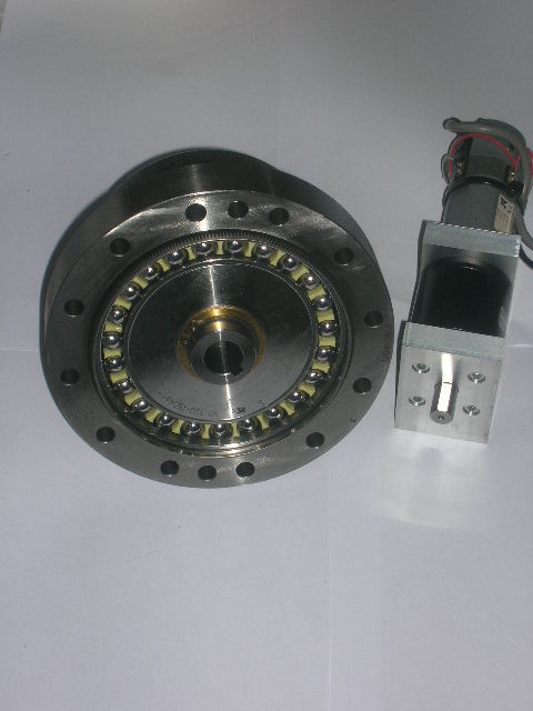

Przekładnie falowe z definicji są bezluzowe i samohamowne. Stosowane są w robotach przemysłowych, a tam najmniejsze luzy przy długości ramienia około metra przekładały by się na kilku - kilkunasto milimetrowe błędy w pozycjonowaniu. I rzeczywiście nie ma żadnych luzów.
zdjecia przekładni:
http://www.fotosik.pl/pokaz_obrazek/f0d ... 73ce6.html
http://www.fotosik.pl/pokaz_obrazek/1b8 ... 6e2b1.html

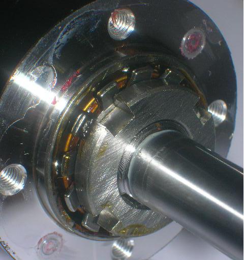

generator fali:
http://www.fotosik.pl/pokaz_obrazek/2af ... 79cd0.html
