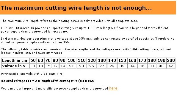

Witam wszystkich
Troszku pochopnie podjalem sie wymiany sterowania w styroploterze :) Wszystko przebieglo w miare pomyslnie do momentu obslugi srutu. Okazalo sie ze trafo 24V 250W nie jest w stanie pociagnac drutu. Drut o oporze 68 ohm / m. Podlaczylem trafo 2x24V 2A spiete szeregowo co dalo 50V i jezeli sie nie myle 1A. Efekt jest taki ze drut na pelnej mocy jest akurat tak cieply ze jakos tnie ale midu nie ma. Maszynka moze osiagac predkosci rzedu 10m :) a tnie na 20 mm :(
Jaki drut zastosowac zeby ciecie bylo bardziej optymalne.

kostner pisze:Jaki drut
to jak z drutówką - najcieńszy który jeszcze mechanicznie wytrzymuje i z najwiekszym prądem który ten drut jest w stanie przenieść w strefie poza styropianem gdzie brak chłodzenia od topionego styropianu.
Dla długości drutu np 1 mb przy trafie 24V weź 0,35 mm. Tylko trudno tak prosto z transformatora bez żadnej regulacji napiecia ( prądu). Kolejność chyba powinna być taka
- prąd na max taki jaki wytrzyma drut
- do danego prądu ustawić prędkość cięcia przy określonej granulacji styropianu.

kostner pisze:Jaki drut zastosowac zeby ciecie bylo bardziej optymalne.
Kol. Kostner - taki duży, a nie wie, że nie może być nic bardziej lub mniej optymalnego. Optimum, to optimum - wartość dobrana tak, że każda jej zmiana oddala nas od założonego celu :wink:
A tak poważnie dodaję tabelę, która podaje wartości napięć w zależności od długości drutu. Mam ją ze strony niemieckiego producenta zestawów CNC. Dla nieznających angielskiego:
Warunki brzegowe: drut oporowy 0,35 mm2, prąd 1.8A.
Tabela podaje napięcie pracy w zależności od odległości między uchwytami drutu. I jeszcze arytmetyczna zasada ogólna:
Wymagane napięcie = 2xdługość drutu * 10,5
