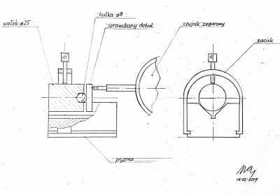

Pacjent to krążek o średnicy 25 mm i grubości 5 mm. Wymaganie jest, aby dwie płaskie powierzchnie (każda z osobno) były prostopadłe do osi krążka max. 0,08 mm (różnica między skrajnym wskaźnikiem czujnika). Macie pomysł jak to zmierzyć?

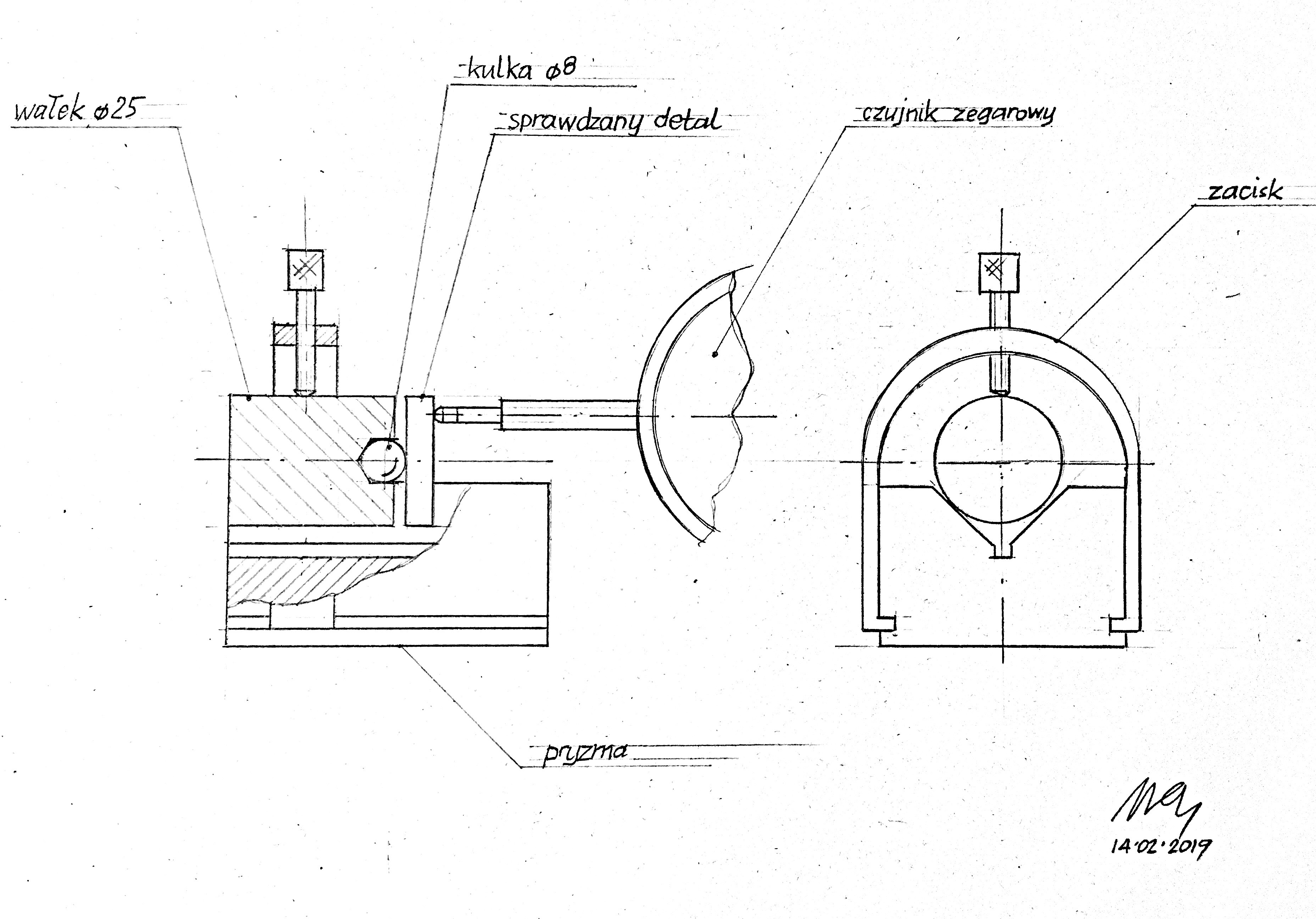

Oś walca ⌀25x5 jako baza to mocno teoretyczne. Myślę, że można spróbować na pryzmie tak jak na załączonym obrazku. Krążek bazuje się na powierzchni walcowej i opiera środkiem na kulce. Obracając krążek można sprawdzić bicie powierzchni czołowych czujnikiem. Niemniej obawiam się, że wynik mocno zależy od umiejętności i dobrej woli kontrolera.
Moim zdaniem rozsądniejsza była by kontrola płaskości i równoległości powierzchni czołowych czujnikiem na płycie oraz kontrola prostopadłości powierzchni walcowej do czołowej - wzrokowo kątownikiem. Ale nie będzie to zgodne z narzuconą dość nieszczęśliwie TKiP.
Na maszynie pomiarowej owszem, da się pomierzyć, tylko na ile dokładna będzie oś walca wyznaczona przy średnicy pięć razy większej od długości?

najlepiej to mierzyć tak jak odbiorca będzie mierzył. Mała kulka dobrze wyznaczy oś walca. Detal kładziesz na mniejszym walcu. Mocowanie np. taśmą. Musisz obrócić detal, ale możesz bo nie masz tam równoległości płaszczyzn. Albo w ogóle tego nie mierzyć. Jak to robisz na tokarce z odcinaniem od razu to to "musi" być prostopadłe. Tam masz prawie dyche tolerancji dużo jak na taką małą część. Albo na tokarce to mierz najlepiej.
Re: Jak to pomierzyć?
Tysiace sztuk takimi metodami?Trzeba przyrząd kontrolny zrobić.
,, Iditi na ch. j" maciąg.
Masz jakiś problem z tym?Podane metody nadają się do jednostkowych przypadków ,a nie serii.
