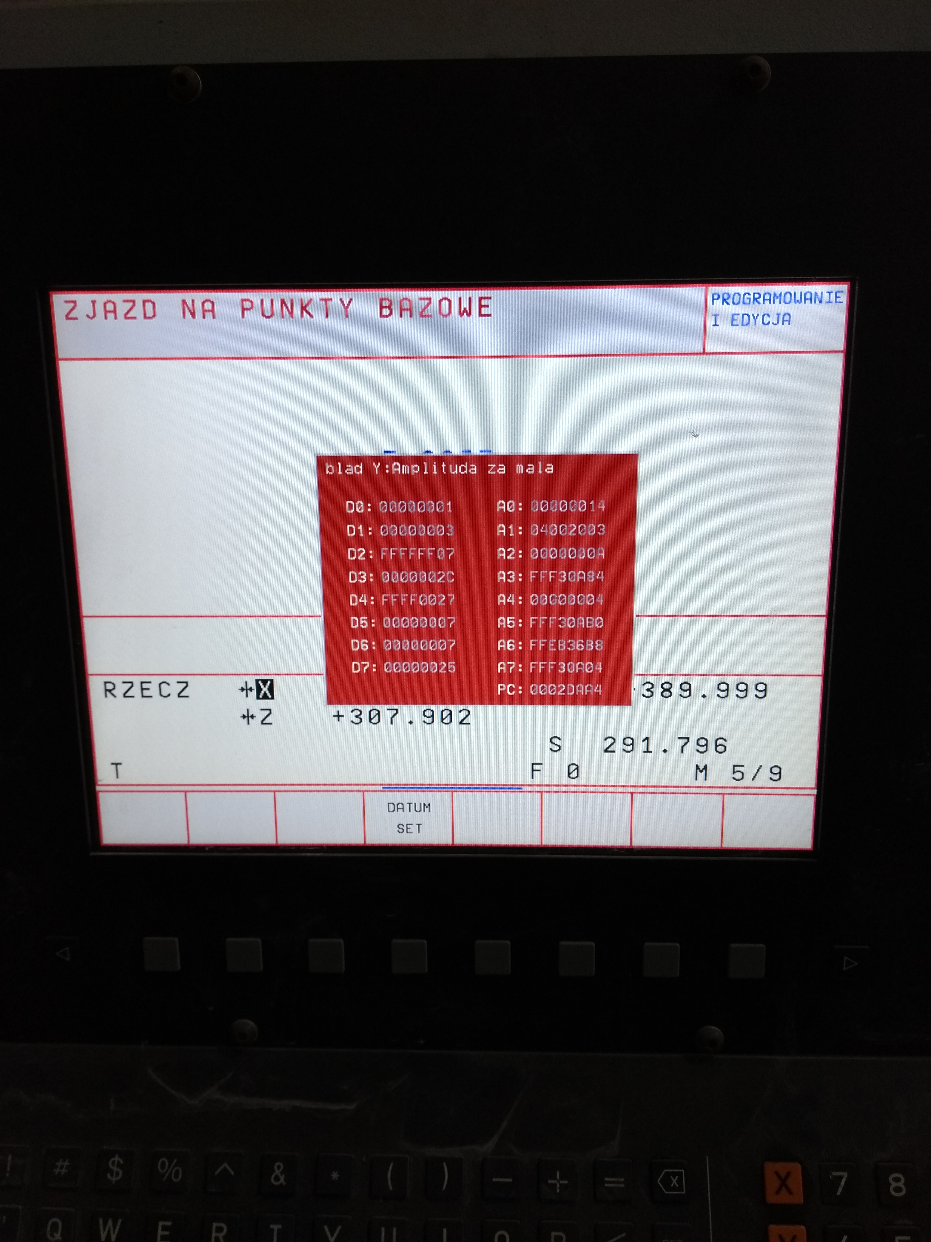

Mam problem z uruchomieniem frezarki Hermle C800V - Na TNC430. Maszyna nigdy u nas nie pracowała, została zakupiona w stanie "coś popsute" i staram się ją przywrócić do działania. Podczas uruchamiania wywala: błąd Y - amplituda za mała (jak na foto). Jak ugryźć ten komunikat? gdzie szukać ewentualnej przyczyny?

Na 99 procent jeśli maszyna ma linial to masz uszkodzona glowiczke pomiarowa w osi Y.
Ewentualnie enkoder też może być uszkodzony.
Można wyłączyć monitorowanie amplitudy w MP parametrach.

Ewentualnie zabrudzony liniał, poluzowane złącze, bądź uszkodzony przewód od tegoż.

Maszyna nie ma liniałów, ma enkodery obrotowe. Wczoraj posprawdzałem przewody i wyglądają OK. Planuję zamianę enkoderów pomiędzy osiami X i Y, ewentualnie całych serwomotorów, aby sprawdzić czy uszkodzenie przeniesie się z Y na X.
Jedna rzecz mnie martwi. Przepiąłem przewody wchodzące do LE (TNC430) od encodera X i Y i błąd się nie zmienił. Dalej zwracał ten sam komunikat, spodziewałem się zamiany osi.

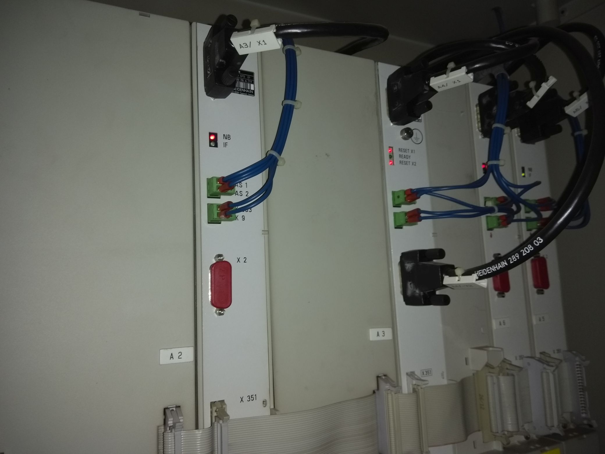

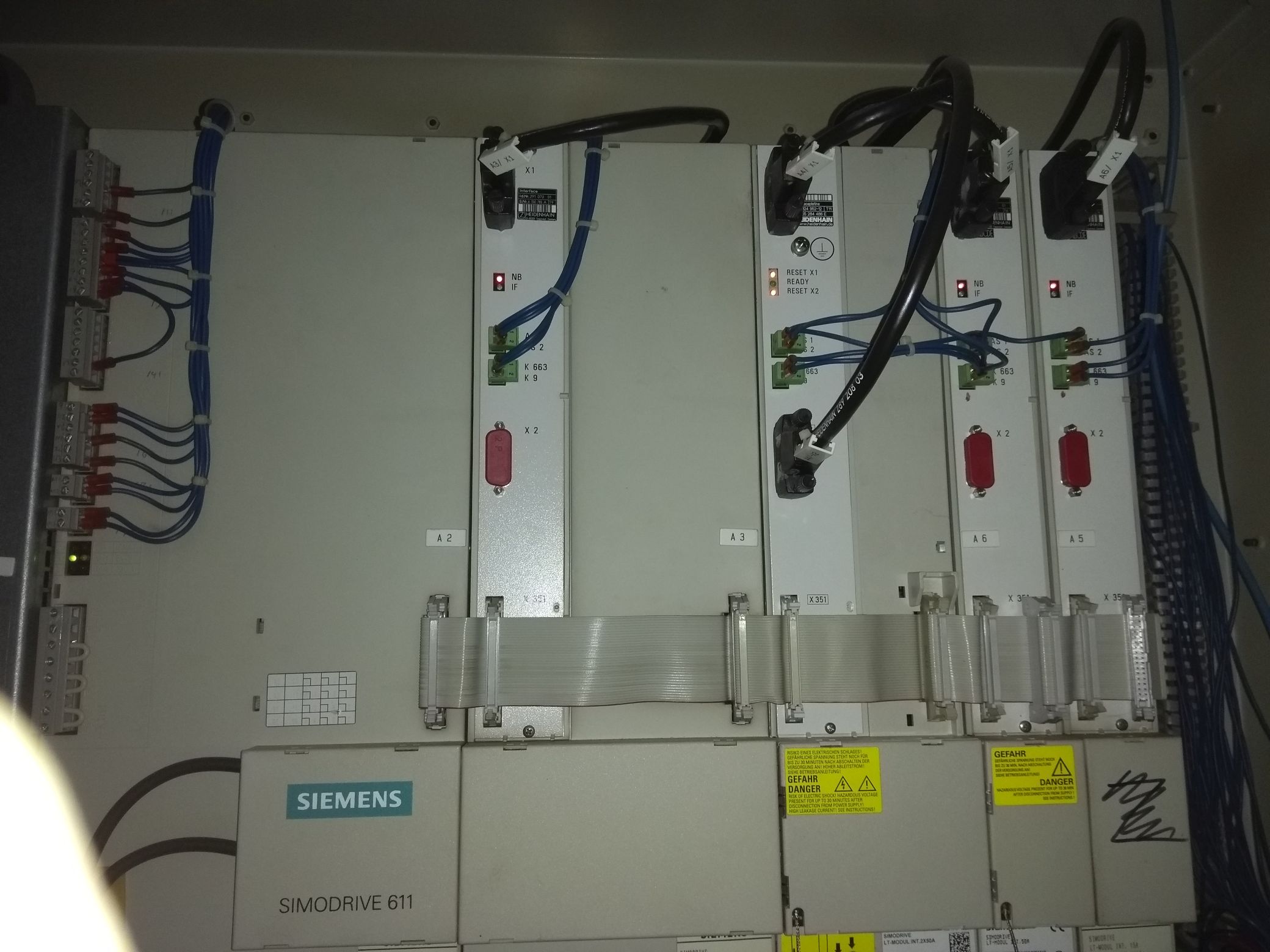

Zastanawiam się też nad driverami serwomotorów. Tylko na jednym zielona dioda (foto). Może brak amplitudy na enkoderach związane jest z brakiem zasialania serwomotoru i brakiem obrotu). Nie znam stanu maszyny i co było w niej kombinowane i teraz przegladając fotki zauważyłem, że prawdopodobnie driver A5 i A6 mają zamienione wtyczki (również widać na foto w powiększeniu).

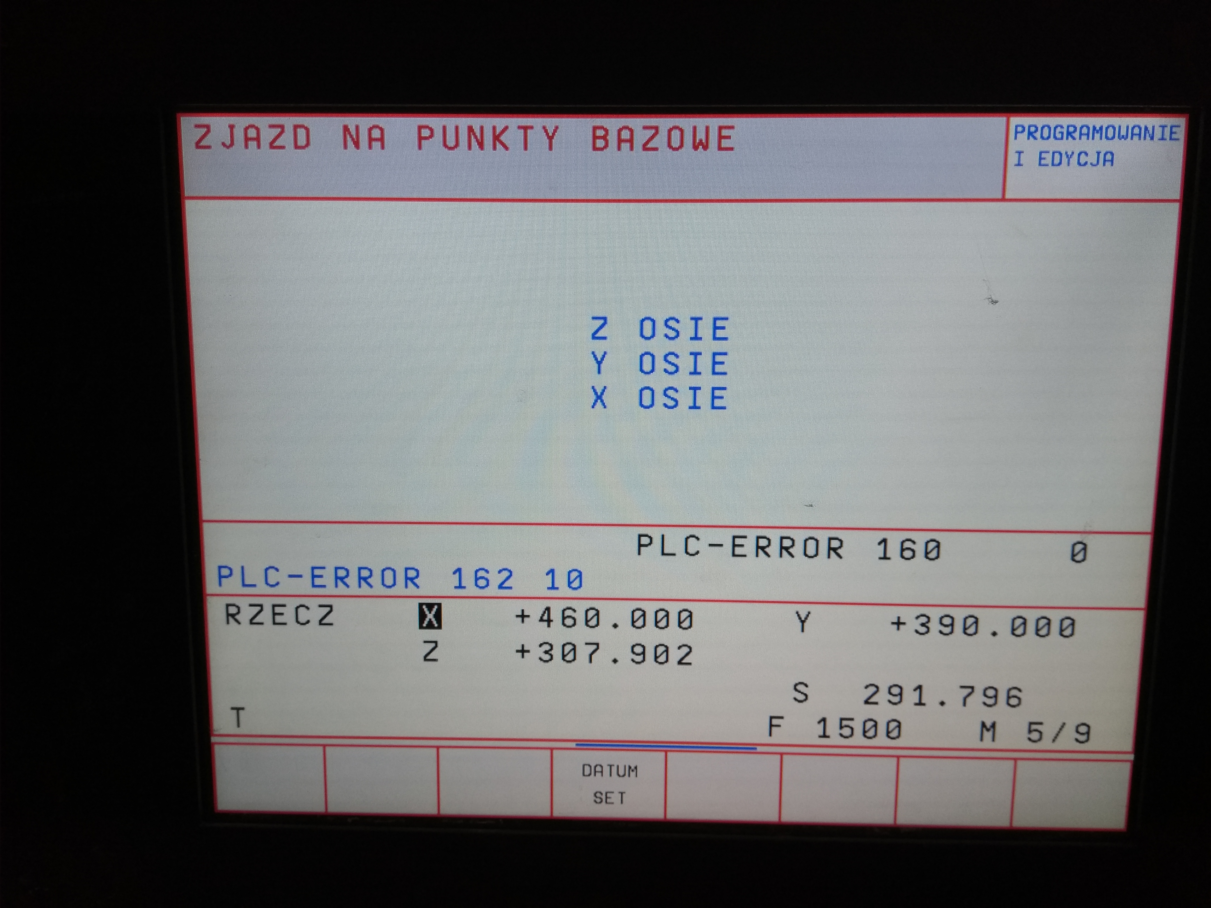

Udało mi się opanować komunikat, drivery w szafie wszystkie na zielono, ale pojawił się następny problem. Mam errory jak na rysunku: PLC-ERROR 160 0 oraz PLC-ERROR 162 10. Problem w tym że w instrukcji brak błędów z przedziału 152-169. W necie też nie znalazłem takich błędów. Proszę o pomoc.

Witam. Po przypadkowej zmianie języka z pl na eng błędy cudownie zniknęły. Nagroda Darwina za przetłumaczenie tool spindle jako plc-error 162. I analogicznie pozycje PLC-ERROR160 i PLC-ERROR161

To po prostu brak tlumacznia i zostaly pokazane bledy "maszynowe".
Czesto w softach (ogolnie, nie cnc) tlumaczy sie na odwal tylko to co widac na dzien dobry. Im glebiej pogrzebac tym wieksza szansa na znalezienie brakow w tlumaczeniu.
W przypadku komunikatow bledu zawsze jest podawany numer, zeby serwisant mogl sobie sprawdzic co oznacza dany blad samemu wg dokuentacji w jezyku natywnym.
