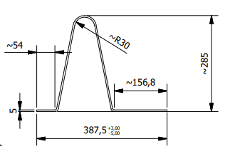

Witajcie. Mam prośbę , czy moglibyście podpowiedzeć ? . Muszę wygiąć na swojej prasie krawędziowej z blaszki czarnej 5mm łuk o promieniu 30mm jak na zał. rysunku.
Mam tylko stepmple i matryce V . Wiem że muszę to zrobić krokowo. Wiem że muszę naprzemiennie giąć z obu stron począwszy od zewnętrznych gięć ku środkowi. Jak wynika z wzoru przytaczanego na forum 2/3R+T ilość gięć powinna wynosić 25 ? Jestem początkujący i nie wiem w zasadzie nic. Jak obliczyć odległość od krawędzi 1 gięcia ? co za tym idzie odległości między gięciami. Jak dobrać siłę nacisku ( moja prasa jest NC ) albo o jaki kąt giąć kolejne kroki ? Jaką szeroką matrycę wybrać ? Dla gięcia 90 st było by to 8x5=40mm ? a w tym przypadku ? Przy takiej szerokiej matrycy każde kolejne gięcie prawdopodobnie będzie częściowo wpadać w rowek matrycy ?
Podpowiedzcie proszę jak to zrobić.
