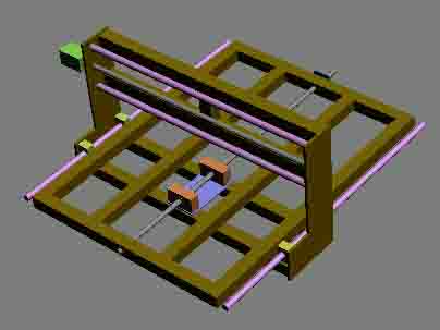

Witam co powiecie na ten projekt:
- gabaryty zewnętrzne 925 x 690 x 415
- wałki fi 20 podparte na śrubach M6 co jakieś 100
- śruby trapezowe fi 16, skok 4
- profile 40 x 40, ścianka 2 - 2,5
- boczne wsporniki blachy 8
- ślinki myślę że 2 Nm starczą
Proszę o opinie

Martwią mnie za cienkie ścianki profilu.
Dałbym zdecydowanie grubsze. Jesli bedziesz chciał obrobic płaszczyzny pod prowadnice i nagwintowac otwory okaze sie ze masz za mało mięcha.

W newralgicznych punktach będą wpawane blachy 4 - 5 mm, a wałki prowadnic będą montowane przelotowo przez cały profil
Mnie jwięcej tak: (literka O to wałek, [] nakrętka, === śruba,a na kropki proszę nie zwracać uwagi :)
O[]=[]=====[]=

Jeśli dobrze zrozumiałem nie zamierzasz stosować pryzm tylko przykręcić wałki do konstrukcji i to te śruby (m6) mają spełniać rolę podpory tak?

i na tym ma wisieć brama ?!? :shock:
to się nie uda - jeśli tak jak na obrazku to tylko podpora po całości.

Napęd ruchomej bramy jedną śrubą nie da zadowalających rezultatów. Radzę rozważyć konstrukcję a ruchomym blatem.

przy małym rozstawie ramion i zachowaniu proporcji rozstawu łozysk liniowych jedna sruba wystarczy, tylko z rysunku nie za wiele wynika co do sztywnosci całej zabawki
tak poza tym troche za małe gabaryty w stosunku do pożądanego pola roboczego

A na moje oko cała konstrukcja jest za delikatna
Przy takim polu pracy Zastosowałbym profile co najmniej 80X 80 grubościenne
Wałki na podporach - śruby nie dadzą się w prosty sposób wypoziomować
ramiona bramy z pojedyńczej blachy nawet wzmocnionej nie zapewnią podstawowej sztywności
qulet pisze:W newralgicznych punktach będą wpawane blachy 4 - 5 mm,
Dałbym raczej coś w przedziale 10 - 14 mm
qulet pisze:wałki prowadnic będą montowane przelotowo przez cały profil
rozaiązanie barzdziej pracochłonne niż wałki na podporach zamontowane na przygotowanej powierzchni
Przy tej konstrukcji osi X dostawałbym blachy z obu stron profili (w pionie)
tak aby powstała jedna belka
Poprawi to sztywność i da pole do mocowania prowadnic
Poza tym przy podanych wymiarach nie uzayskasz takiego pola pracy -pare centymetrów brakuje :-)

Dzięki za porady, pole pracy tak rzuciłem z grubsza, nie oto się rozchodzi.
Taki sposób mocowania wałków prowadzących podpatrzyłem w pewnym pdf’ie opisującym budowę frezarki, ale też mam wątpliwości czy śruby m6 rozstawione co 10 cm i długości ok. 2 cm od wałka do ramy dadzą radę.
Cała konstrukcja będzie pospawana, więc wydaje mi się że sztywność konstrukcji wystarczy ale może się mylę.
Ale właśnie rozstawy wałków i łożysk mnie zastanawiają. Kolejno 10x10 cm dla Z, potem 14 x 14 no i w najdłuższej osi 20 x 80cm (czy tu nie będzie przekoszeń?).
Acha no i obliczyłem masę bramy z całym osprzętem jakieś 24 kg, czy 2Nm dadzą radę?
