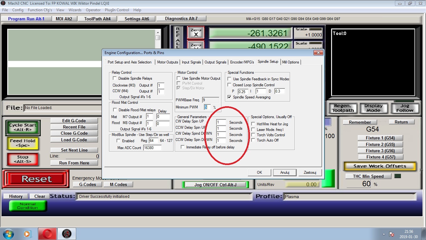

Mam problem ze zbyt dużą zwłoką czasową podczas wyłączania palnika w moim ploterze plazmowym. Na końcu każdego palenia lub po ręcznym wciśnięciu przycisku wyłączania palnika w Machu3, przekaźnik przełącza się dopiero po około 1-2 sekundach. Jest to problem tylko po stronie płytki sterownika na której jest przekaźnik, ponieważ sprawdzałem na różnych wersjach Macha3 i różnych komputerach, w SheetCamie czasy ustawione na 0.
Sterownik to chińczyk pokazany na zdjęciu poniżej, sterowanie po LPT.
-Czy pracuje ktoś na takim sterowniku i wie jak zniwelować ten czas?
-Ewentualnie czy jest ktoś w stanie poinstruować jak wpiąć osobny, inny przekaźnik w dany pin LPT.
-Ostatecznie czy poleca ktoś inny sterownik gdzie czas przełączania jest natychmiastowy?
