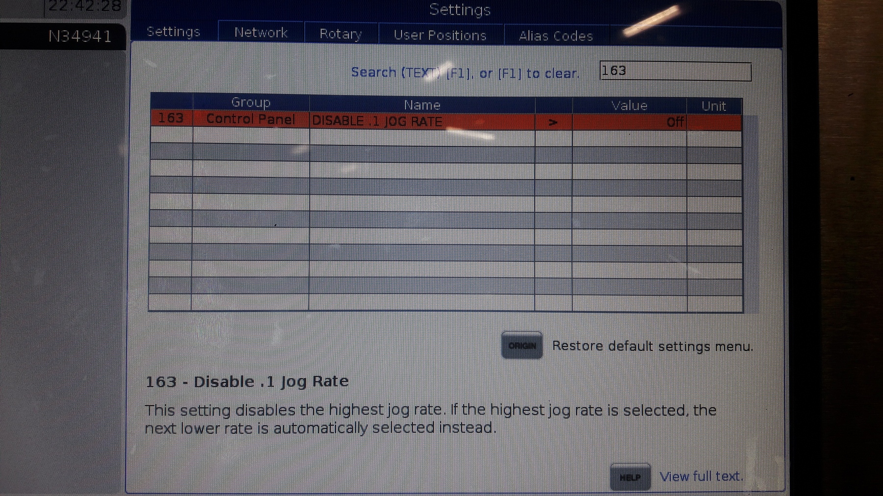

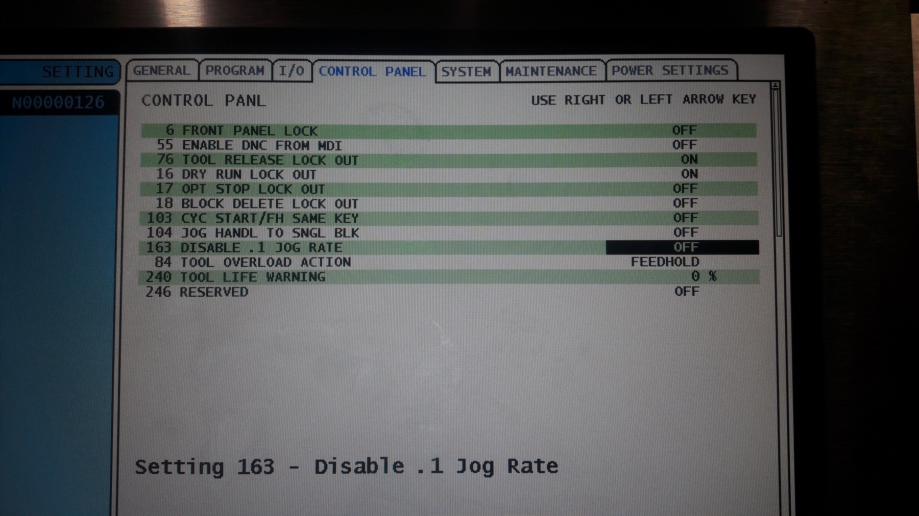

2. Nie wiem czemu w trybie JOG przycisk 1. nie działa? Tzn działa w sensie wykrywa wciśnięcie ale nie wbija odpowiedniego mnożnika. Kurczę nie wiem jak to wytłumaczyć. Załóżmy, że jedziemy na 0.01 i chcemy przejść na 1. Wciskamy przycisk, a sterownik przerzuca na 0.1 (to jest przedostatnia prędkość). Efekt ten sam jak byśmy wcisnęli przycisk 0.1 zamiast 1. (o jeden w lewo)... Może ma zwarcie na klawiaturze albo jakiś parametr / błąd / alarm nie pozwala przejść na najwyższy? Ktoś się kiedyś spotkał z czymś takim?

2. Nie wiem czemu w trybie JOG przycisk 1. nie działa? Tzn działa w sensie wykrywa wciśnięcie ale nie wbija odpowiedniego mnożnika. Kurczę nie wiem jak to wytłumaczyć. Załóżmy, że jedziemy na 0.01 i chcemy przejść na 1. Wciskamy przycisk, a sterownik przerzuca na 0.1 (to jest przedostatnia prędkość). Efekt ten sam jak byśmy wcisnęli przycisk 0.1 zamiast 1. (o jeden w lewo)... Może ma zwarcie na klawiaturze albo jakiś parametr / błąd / alarm nie pozwala przejść na najwyższy? Ktoś się kiedyś spotkał z czymś takim? ....
Nie działa , bo settingiem zablokowana.

Post napisał: WZÓR » 27 sty 2019, 19:52
Setting #163

Post napisał: Petroholic » 28 sty 2019, 20:33
Sprawdziłem dzisiaj z ciekawości na VF4 '98 i coś nie halo... Albo sterowanie aż tak się różni albo gdzieś jest błąd...
setting #163 nie istnieje, a przynajmniej go nie widzę (a wszystko mam odblokowane)...
parametr #163 to kompensacja luzu osi B...
Jedyny setting do "zwolnienia" jaki na szybko znalazłem to #10 Limit rapid speed to 50%... Może na JOGu działa to tak jak opisałem wyżej?

Post napisał: WZÓR » 29 sty 2019, 11:29
Petroholic pisze:
28 sty 2019, 20:33
parametr #163 to kompensacja luzu osi B... ....
U mnie w dwóch softach na Haas istnieje ...... , może Mikron ma to pod innym # (?)
