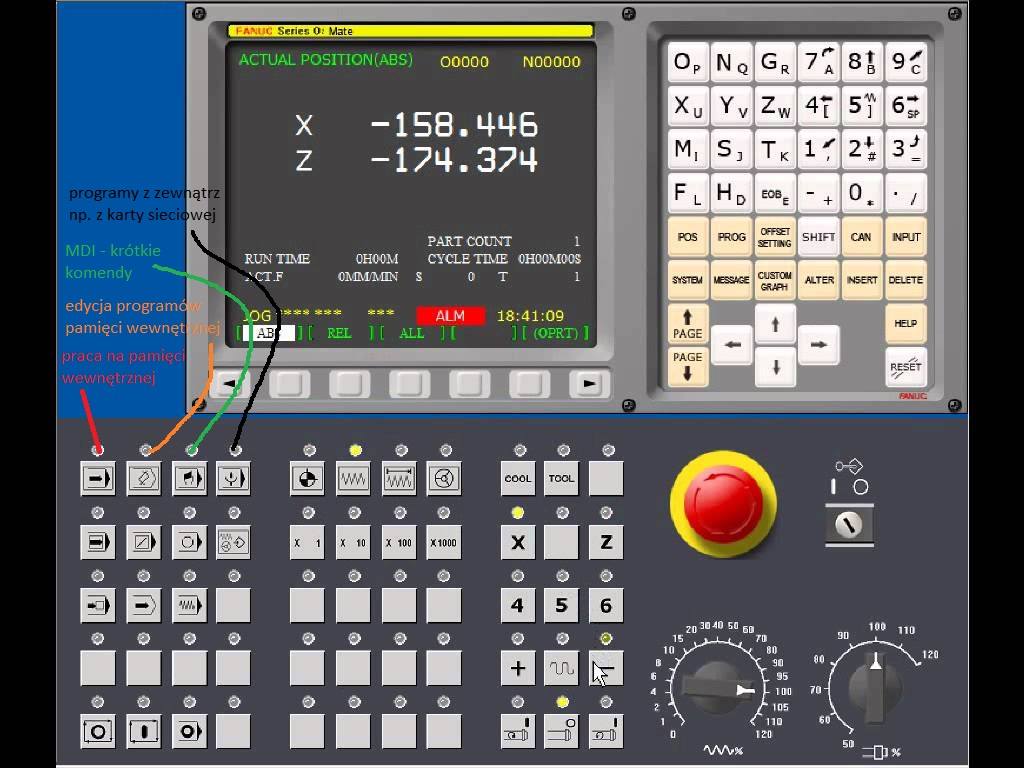

Post napisał: Butler » 25 sty 2019, 09:15
Potrzebna jest karta sieciowa... Napisz jaką masz maszynę konkretnie
Komunikuję się za pomocą Total Commandera. Czymkolwiek co obsługuje wysyłanie przez FTP. Wiele programów CAM i edytorów ma to w opcjach, m.in. Mastercam i Cimco które używam, tyle że na TC siedzę już bardzo długo i po prostu mi wygodnie.
U siebie na frezarce z Oi-MC na pulpicie mam tak
Tokarka na Fanuc OT z 1998r programy wysyłam przez COM więc chyba nie ma karty sieciowej
