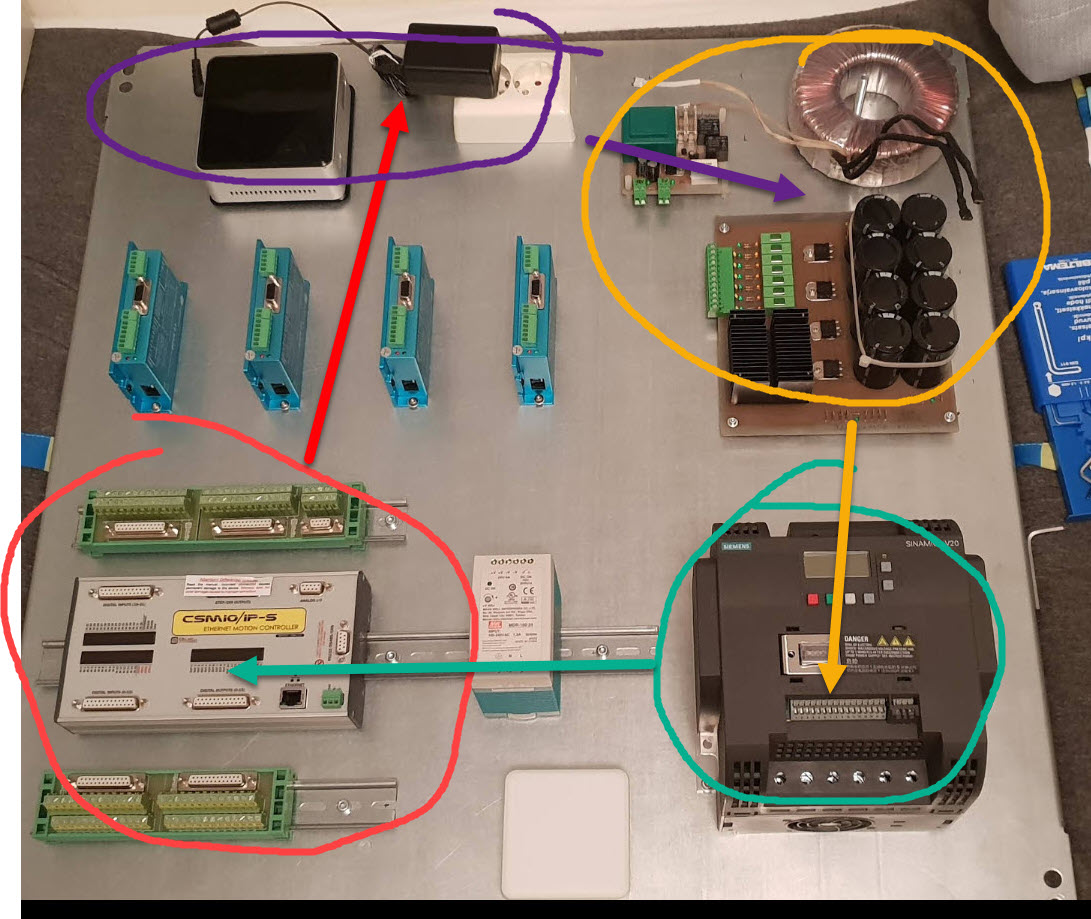

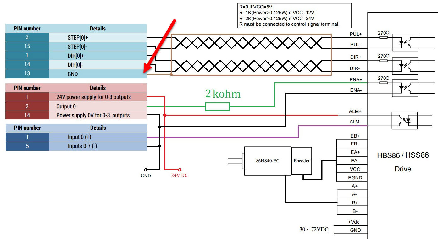

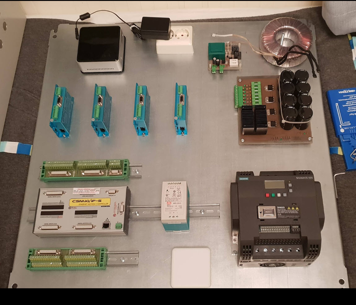

Dzien dobry wszystkim.
Mam controller CSMIO/IP-S 6-Axis i sterowniki Leadshine ES-D508.
Mam zamiar uzyc kabli LIYCY 4x0,75mm2 do podlaczenia sygnalow STEP+/DIR+/STEP-/DIR-.
Ekran kabli trzeba podlaczyc do GND.
W instrukcji controllere pisze ze ekran kabla podlacza sie do PIN 13 GND.
Pytanie moje takie. W jaki sposob wykonac to podlaczenie na kablu?
Zalaczam zdjecie schematu i zdjecie z szafki sterowniczej. (Mala zmiana: Szyny din zostana podniesione o 20-30mm aby puscic kable pod).
Błąd użyj ekranowanego przewodu FTP takiego jak przewód sieciowy do komputera chyba 8x0.5 nie przejmuj się że jest za dużo żył i podłączaj je tak jak są skręcane parami w manualu jest wszystko opisane a ekrany zbierz od wszystkich kabli step/dir i podłącz pod pin 13.
Nie używaj LIYCY 4x0,75mm2 bo nie jest w ekranie a jak jest to napeno nie jest skręcany parami. Druga sprawa falownik na twoim miejscu wyrzuciłbym z szafy albo odsunął go jak najdalej od "S" żeby nie siał zakłóceniami.

Dokładnie, csmio na samą górę po lewej, zasilacza na dół w jego miejsce. Generalnie jak nie masz wymuszonego chłodzenia to ciepłe elementy niżej. Skrętka do sygnałów jak kolego napisał.

Z mojej strony doradzam stosowanie odpowiedniego filtru na zasilanie falownika bo bez niego możesz mieć jajca z USB. Niektóre falowniki maja wbudowany lub przykręcany do falownika taki filtr. U mnie w tokarce od Lepiego tak właśnie było że bez filtu i ekranowego kabla to po włączeniu wrzeciona otwierały się samoczynnie jakieś przeglądarki i Outlook Express. Sam kabel w ekranie trochę pomógł ale dopiero filtr załatwił sprawę. Na razie mam niby spokój z tym :)

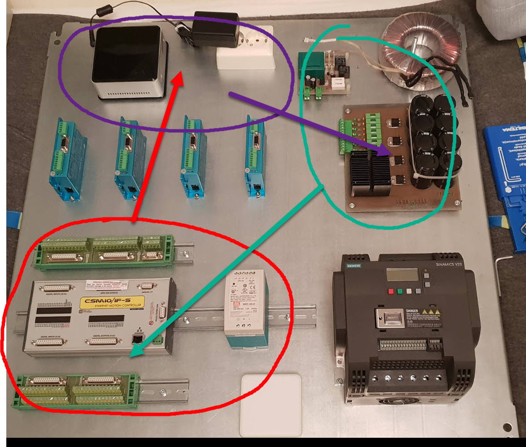

Czyli zalecacie zeby to przesunac mniej wiecej tak jak na zdjeciu: ?
Dodam ze chlodzienie jest wymuszane. 2 wentylatory 140mm na gorze i dostep od dolu.

Prawie, to małe to komputer? Jak tak to falownik na lewo po przekątnej do komputera. Największe zakłócenia łapie port USB klawiatury.

dudziak4 pisze:Nie używaj LIYCY 4x0,75mm2 bo nie jest w ekranie a jak jest to napeno nie jest skręcany parami.
Przewód komputerowy to budżetówka w tym przypadku i nie polecałbym go. Istnieją porządne przewody przemysłowe służące do sterowania właśnie które są ekranowane i parami skręcane. Sam takowych używałem przy podłączaniu CSMIO/IP-A.
Np. ten:
https://www.tim.pl/przewod-unitronic-li ... 02-bebnowy
Żyły są w środku w ekranie i są parami skręcane. Przewód taki jest zdecydowanie lepszej jakości niż FTP.

Też go polecam ale to też jest kabel FTP :)

Tak to male to komputer. Intel Nuc.
Hm... Cos mnie zastanawia. Jak zrobie tak jak na zdjeciu.
Nie bedzie falownik zakloca sterownikow?

O tym dopiero się przekonasz... Jak są wejścia różnicowe to raczej nie.
Na zasilanie CS-mio 0,5 a nawet mniej. Te wtyczki mają bardzo małe zaciski.
Jakby coś było nie tak to jak pisano dodajesz filtr na wejściu falownika. A najlepiej na wejściu i wyjściu.
