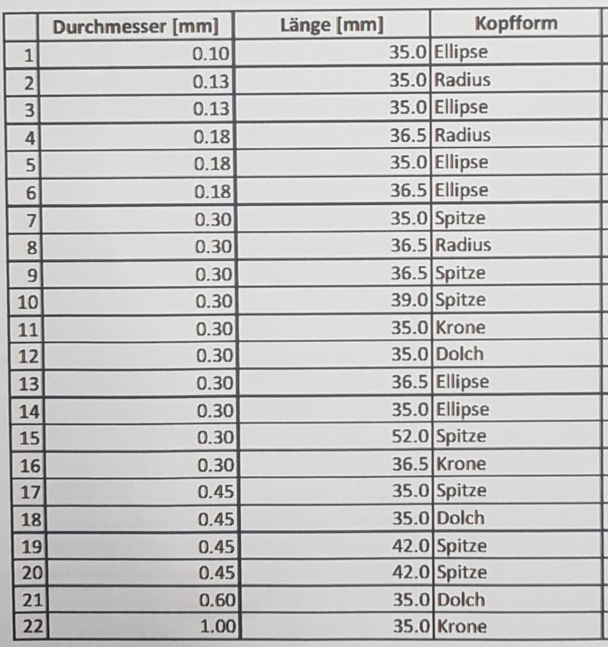

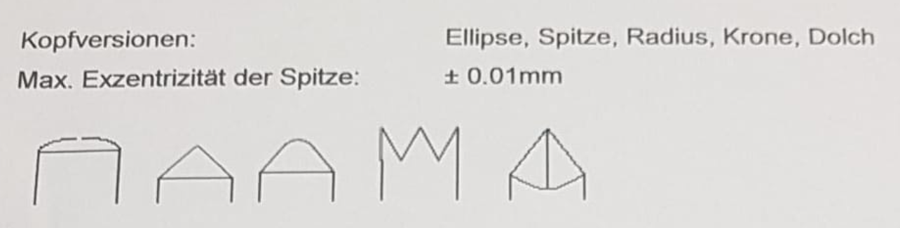

Cześć,
Dostałem takie zapytanie:
"Toczenie z pręta "
Tolerancja na długości +-0.1
Tolerancja na średnicy +-0.01
Materiał AISI 302 - 1.4310
Zakończenie:
Elipsa, Szpic, Promień, Koronka, Gwóźdź
Max nieosiowość szpicu - 0.01mm
Zakończenie - odcięcie z fazką
Czy ktoś ma taką maszynę, która podoła?

Po typach zakończenia wydaj się, że to właśnie igły testowe.

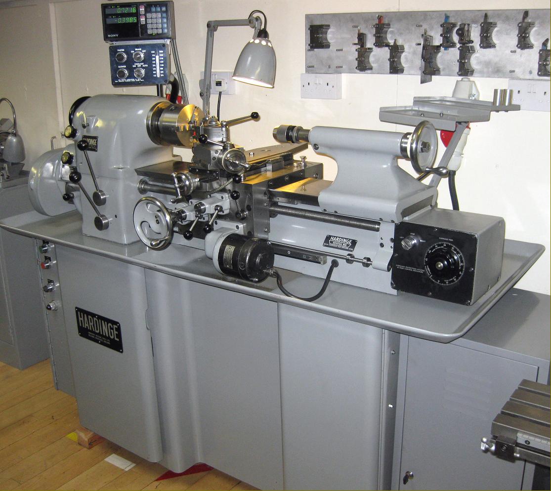

Te tokarki były bardzo dokładne http://www.lathes.co.uk/hardinge/ ale na boga, nikt przecie nie toczy igieł 0,1 mm na tokarce

To na prawdę prawdziwe cudo, ale podkreślmy ze na filmie masz 4,5 mm długości a kolega ma w tabelce długość 35mm przy średnicy 0,1 mm potem masz 0,13 mm 0.18 mm a długość pozostaje mniej więcej taka sama... Te moje igły maja 50 mm przy 0,3 mm.

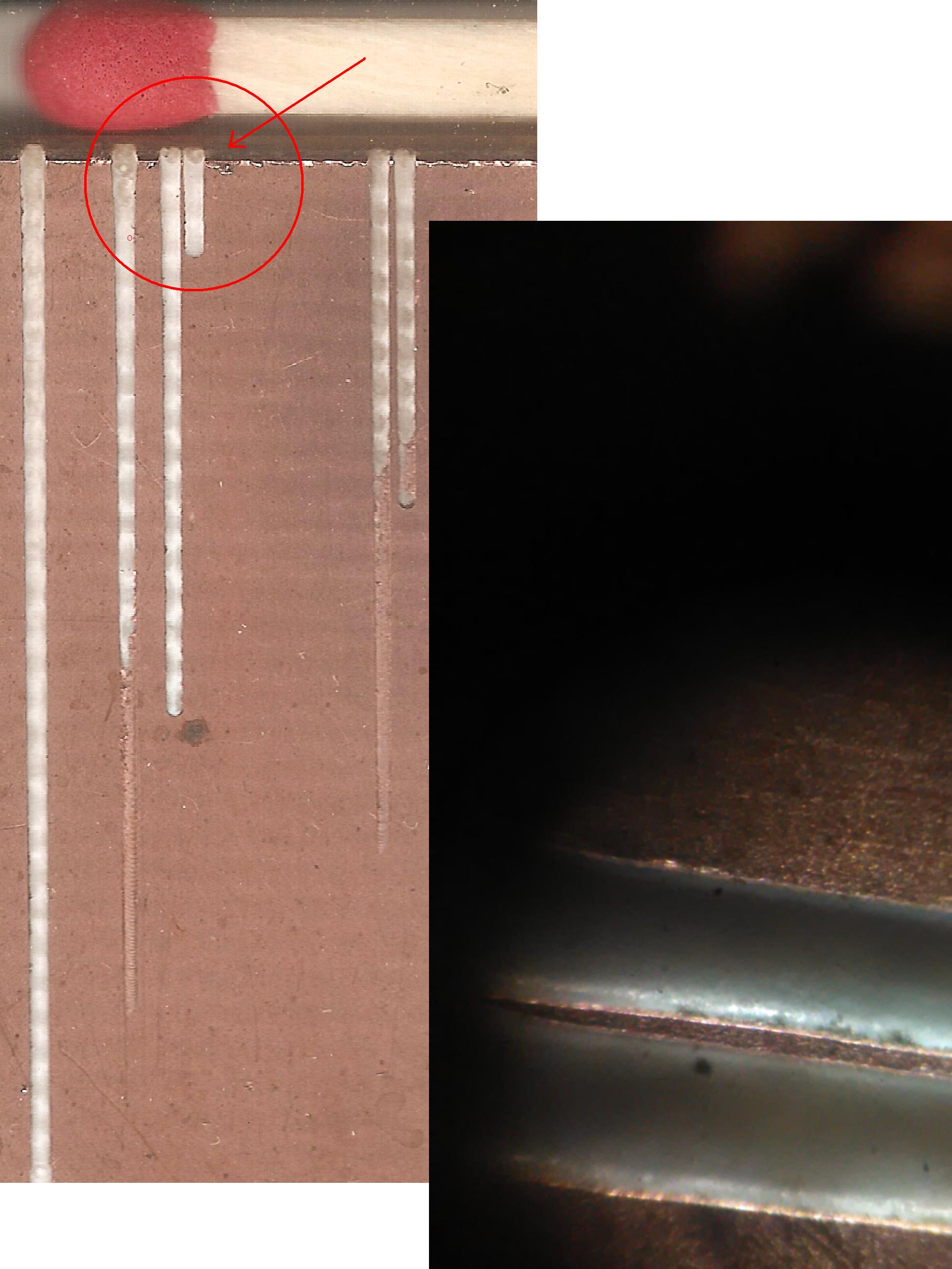

Ja sobie robiłem kiedyś takie próby w laminacie PCB, frezami grawerskimi 0,1 i 0,3 mm, bo miałem kiedyś coś tam komuś wyfrezować, ten ktoś się później z tego wycofał, a zdjęcia zostały.... Laminat był złapany w szczęki uchwytu, także nie był równy, a i tak wyszło to nawet ciekawie...
Nawet nie wiem dokładnie ile ma mieć ta najmniejsza ścieżka, bo ja tego nie mierzyłem, tylko tak na ślepo z ręki to wyfrezowałem. To w rzeczywistości wygląda jakbyś włosa na papier położył, dziwiłem się ze frez tego nie rozerwał...
