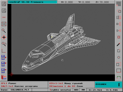

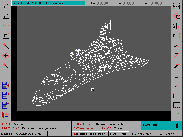

Moją uwagę przykuł w pełni darmowy program CNCGRAF 1.32 pod DOSa.
Wiem że wybór jest duży, a ten program wygląda na skromny, ale naprawdę to tylko pozory.
Przekonać się o tym można tylko samemu.

- Obsługuje najważniejsze standardy Drill: Excellon, Sieb&Maier 1000 oraz Sieb&Maier 3000 ; HPGL: *.plt (Hewlett Packard Graphics Language) ; G-Code: DIN 66025 CNC 2½ i 3D.
- Nie wymaga szybkiego komputera (o tym później)
- Steruje bardzo dobrze portem LPT nawet na kablu pięciu metrowym!. Nie gubi żadnych kroków. Można osiągnąć prędkość nawet 4cm/s, o ile krokowce puszczą.
- Instrukcja obsługi jest napisana tak prosto że wystarczy tylko rzucić okiem, by rozwiązać swój problem.
- Polski język (poprawiłem Polskie znaki)

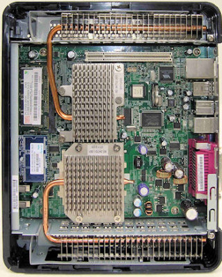

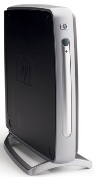

Na Alledrogo w cenie od 20 do 50zł (z przesyłką) można znaleźć „Terminal HP T5700”. Jest to dość leciwy, mały komputer posiadający procesor X86, i co najważniejsze port LPT.
Jego zasoby sprzętowe znaaaacznie przekraczają wymagania programu CNCGRAF, co za tym idzie czynią go maszyną idealną. Nie ma żadnych wentylatorów o które trzeba dbać. Można sobie go położyć na płasko na sterowniku silników krokowych, bo jest naprawdę niewielki. Do tego monitor VGA, klawiatura i mysz (jest jeden port PS2). CNCGRAFA przygotowałem tak by bootował bezpośrednio z PenDrive, więc po uprzednim jego przygotowaniu wystarczy włożyć go w port USB terminala, i koniec operacji ;) Pozostaje już tylko konfiguracja samego CNCGRAFa, ale to już sprawa indywidualna.
