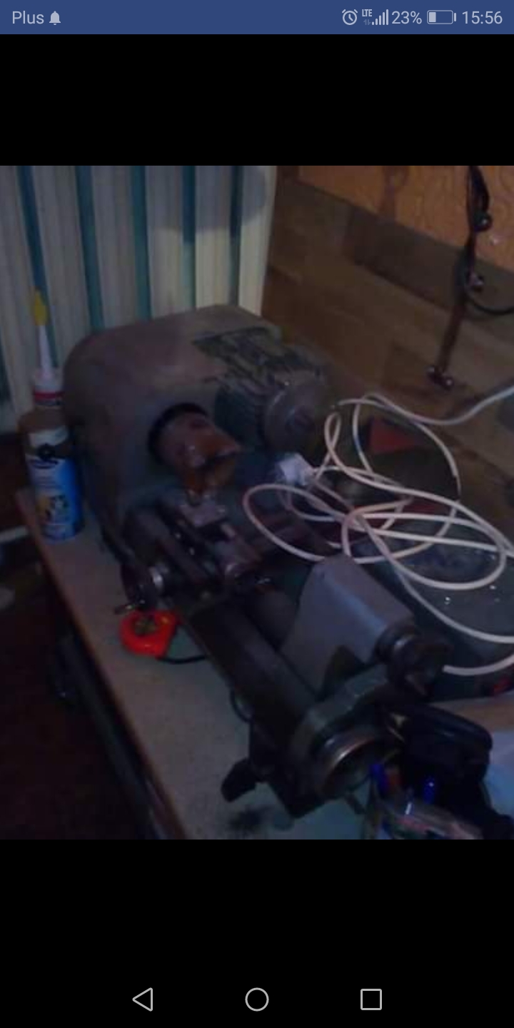

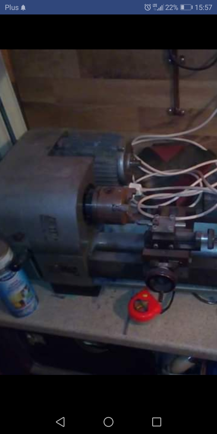

Witam prośba o rozpoznanie malej tokarki właścicielka niestety nic nie wie
może ktoś posiada wiedze co to za historyczny sprzęt jakiej średnicy można utoczyć jaka długość materiału toczonego czy posiada posuw czy można robić stożki Czy może lepiej z dala od tego urządzenia

Chyba rosyjska tokarka UNIVERSAL

>>TU<< jest temat o tej tokarce.

Zdjęcia kiepskie, mógł się kol. przyłożyć i trochę oświetlić oraz ustawić telefon poziomo, nie zaszkodziłoby podanie kilku wymiarów.
Podobne do tej na zdjęciu są 2 tokarki : УНИВЕРСАЛ-3 i TH-1. Różnice podstawowe (wg DTRek) - waga pierwszej 60 kg, drugiej 80 kg, wymiary pierwszej 675x410x200, drugiej 825x410x280. Odpowiednio długości toczenia - 250mm i 350mm. Max. średnice toczenia nad łożem 150mm, nad suportem 90mm ii noże 8mm mają obie.
Być może TH-1 jest nowszą, nieco zmienioną wersją УНИВЕРСАЛ-3, bo różnice konstrukcyjne są niewielkie a wyposażenie niemal identyczne.
