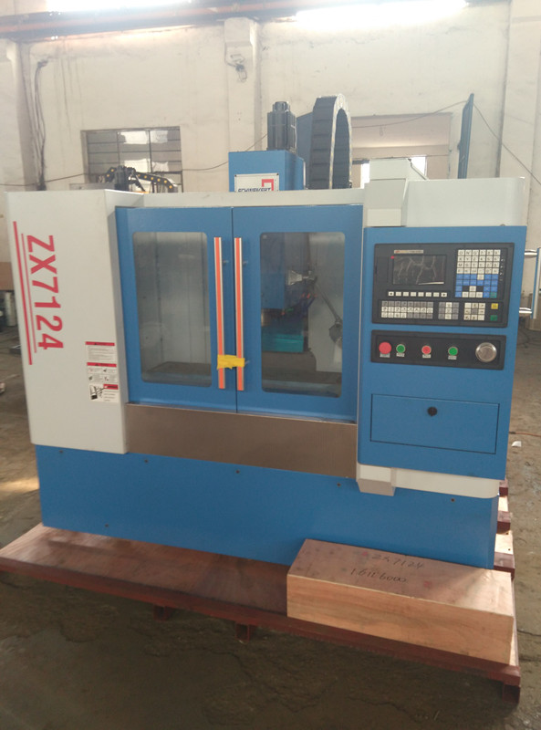

Mam zamiar kupić zośkę ZX7124F z Chin
Zdjęcie poniżej:
bez osłon Obrazek
Oryginalnie:

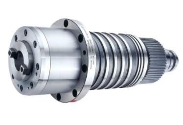

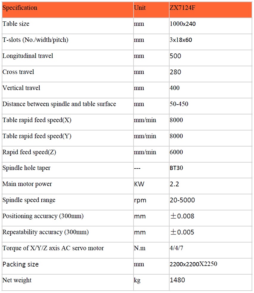

Na moją prośbę zamontują mocniejsze wrzecion: 3,7kW; 6000rpm; maksymalny moment obrotowy 24Nm
O ile bobrze rozumiem to silnik napędzający to wrzeciono ma też 3,7kW i obroty 6000 - przełożenie 1:1 na pasku
Na chwilę obecną nie wiem przy jakich obrotach ten moment tyle wynosi (zakładam że przy 1200 rpm)
Pytania moje brzmią następująco: "jakie muszę mieć napędy osi X, Y i Z?"
Czy nie jest tak że napęd osi Z musi mieć 24Nm (czy jakąś wartość z tym związaną), aby umożliwić wiercenie z tym maksymalnym momentem obrotowym? Jaki falownik musi mieć silnik aby umożliwić osiągnięcie jak najwyższego momentu obrotowego w całym zakresie obrotów (czy może jeszcze coś oprócz falownika?) Jak się może kształtować taka charakterystyka (moment obrotowy względem obrotów)? Czy nie powinienem poprosić o zamontowanie mocniejszych śrub kulistych?

Nie żebym coś krytykował bo sam czasami kupuję w Chinach. Moje pytanie czy kolega wie że parametry z specyfikacji często nie mają nic wspólnego z rzeczywistością?

kolego wysyłka tej maszyny kosztuje prawie tyle co cała frezarka, w sumie wynosi prawie 45k zł, za taką kwotę byś już kupił używaną markową frezarke cnc,
wystarczy spojrzeć na wagę, 1400kg dla maszyny takiego gabarytu to śmiech na sali, pewnie ma tylko stelaż metalowy a w środku jest zalana betonem :/, o jakiejkolwiek geometrii nie wspominam, nie wiadomo czy da radę coś wyrzeźbić w aluminium, bo o stali to zapomnij, chyba że zamierzasz w drewnie robić :D

To ja odpowiem na pytanie. Moment obrotowy wrzeciona nie ma nic wspólnego z siłą potrzebna do przesuwu osi. Wszystkie siły pochodzące od wrzeciona, obróbki itd przejmują prowadnice.

Okej to jestem w stanie zrozumieć, podczas np. wiercenia wiertłem fi16 pełnowęglikowym w materiale S355 (Vc=33 m/min; 657 obr/min; posuw 0,26 mm/obr) potrzebuję moment obrotowy 16,62 Nm na wrzecionie i dość sporą siłę aby ten posuw uciągnąć w osi Z Jak policzyć czy napęd mi to zapewni?

Parametry te zostaną zawarte w umowie kupna-sprzedaży ktorą podpiszą obie strony

Kupuję dwie frezarki: cnc i uniwersalną Koszt transportu obu to ponad 10 tyś zł z dostawą pod mój dom, wychodzi po 5 tyś za sztukę. (plus cło i VAT około 30% ceny) Używki nie mogę kupić bo takie są wymogi - dotacja Co byś mi zaproponował do obróbki stali w cenie 70 tyś. zł?

O wierceniu wiertłem pełnowęglikowym na tej maszynie to zapomnij, zosia będzie miała takie drganie że żadne wiertło węglikowe na niej nie pójdzie. To jest zabawka dla hobbystów a nie maszyna do zarabiania pieniędzy chyba że jak kolega wyżej wspomniał masz zamiar pracować w drewnie.
