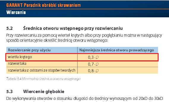

Bzdury piszesz. Nie jest lepiej dla wiertła jak wierci w pelnym materiale na pewno. Wręcz przeciwnie- wiertło jak pcha scinem, to ma większą tendencję do rozbijania, jak ma już otwór prowadzący, to się ustawia stożkiem. Taką kolejność bym zastosował z innych powodów - wiercenie 5tka 30mm to już głęboko, także bedzie lepiej I znacznie szybciej wiercic od największego stopnia. Chyba, ze zostajie cienka ścianka, albo są inne przesłanki, które wskazują na konieczność użycia najpierw otworu prowadzącego. Np jak byś robił pogłębienia pogłębiaczem, to musisz miec najpierw otwór, bo pogłębiacz nie ma ostrzy na srodku.

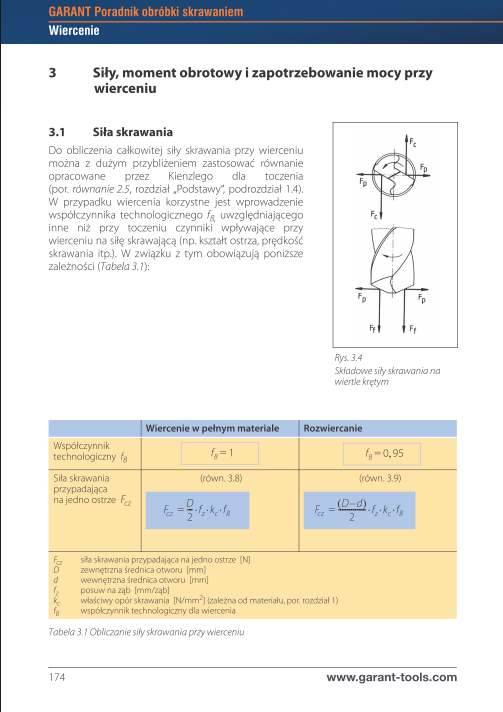

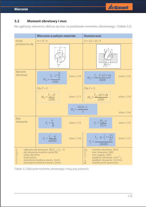

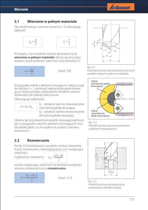

Ale powiercanie ma też swoje zasady...
https://docplayer.pl/2336187-Spis-tresc ... s-com.html (str. 180 oryg.)
