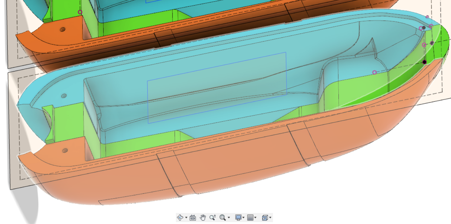

Mam taki problem bo o ile wzdłuż włókien frez idzie aż miło to tyle w poprzek piszczy i wibruje.
Mam Frez uniwersalny bo typowo do drewna nie znalazłem a potrzebuje mieć przynajmniej 130 mm długi bo musze głębokie wybrania robić w elemencie który wykonuje
frez ma 4 zęby
mam 17000 obr/min (wrzeciono wodne chińczyk 3.3 kw)
Posuw : 4000mm/minute
Już wymiękam i nie wiem co mam zrobić
aha
zagłębienie 8mm (zaznaczam że mam bardzo długą oś Z 300mm, bo zastanawiam się czy nie zbierać po 4-5 mm grubości na jeszcze szybszym posuwie max jaki dam rady to 5000mm/minute, ale wolał bym tak nie szaleć, maszynę mam na serwo silnikach MG Certus)
biorę po 3mm bokiem.
frez ma 4 zęby
aha

Przy tak długim frezie ja bym zbierał 5 mm w głąb, a bokiem 2 mm.
Śpieszy ci się?
Robert

Troszkę się spieszy.
Bo tego dużo mam.
Próbuje
10mm, 2 bokiem
8mm 2mm
Dziwne jest to że nieraz tępym frezem lepiej idzie niż nowym
A dwa to drewno strasznie jest niejednolite raz idzie za***iście a raz tak że masakra.

Może pokaż/napisz co to za kieszeń. Może znajdzie się sposób, aby użyć normalnego frezu do drewna. Jaka głęboka ta kieszeń?

Jest głęboka na 70mm
Wiem pasowało by wrzeciono 5 kw ale nie posiadam takowego bo wtedy bym założył 25mm frez i zrobił kilka otworów pionowo w dół i pozbył się szybko nadmiaru materiału. Ale to w przyszłości.
Poza tym jeśli fusion 360 miał by możliwość ustawienia że jeździmy tylko wzdłuż włókien (w master camie chyba była taka opcja ostawienia przy obróbce zgrubnej, ale miałem pirata i się kończył, wiec działam legalnie na fusion 360).
Jeszcze jest opcja że robimy odwierty do np pół D i też mamy szubko wybrany materiał z tym że ręcznie ustawianie tych punktów jest troszkę męczące automatu nie widziałem do tego.

70mm głębokości to nie jest dużo. Frez fi12 i lecisz. A jak masz detal za nisko, to go czymś podłóż na stole. 130mm wysięgu freza przy takich średnicach koło fi10 to bardzo słaby pomysł.

cyqlop pisze:est głęboka na 70mm
To możesz porządnym frezem to zrobić do drewna.

tego spróbuje użyć, tylko ja max 4 m/minute posuwu mogę dać maksymalnie. Co do zagłębienia to 3,3 kw wrzecionie mokrym chińczyku jak uda się 10 mm to będzie świetnie.
Co te sugerowane posuwy i głębokości wydają się dla mnie mało realne.

cyqlop pisze: te sugerowane posuwy i głębokości wydają się dla mnie mało realne.
Tylko praktyka.
A cena?cyqlop pisze:Typ V904 - 3D
