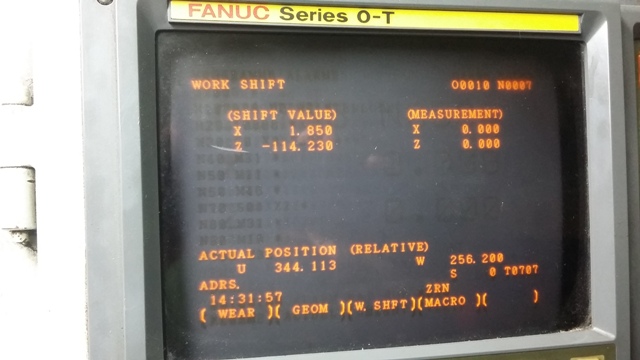

Mam problem z ogarnięciem sterowania tokarki cnc Fanuc OT, otóż chodzi o pomiar/ ustawienie ZERA materiału.
Ustawiam materiał w szczekach i dosuwam do nożna tokarskiego, następnie w menu WORK SHIFT wpisuje MZ 0 (MASURMENT 0)
Narzędzia ma pomierzone sondą.
Ale po puszczeniu programu występuję przesunięcie narzędzi przez co sztuki robią się coraz krótsze, im częściej puszczam program tym większe przesunięcia i mniejszy detal
Co robię nie tak, może źle mierze bazę 0 materiału?
Wrzucam jakby co G-cod do wglądu

Ok.
Chyb to rozkminiłem.
trzeba było wywołać w MDI takie samo narzędzie jakie było w głowicy obrotowej tak żeby offset był wywołany do tego narzędzia.
Dodatkowo przy wierceniu wpychało detal do środka uchwytu tokarskiego przez co detal był krótki po odcięciu
