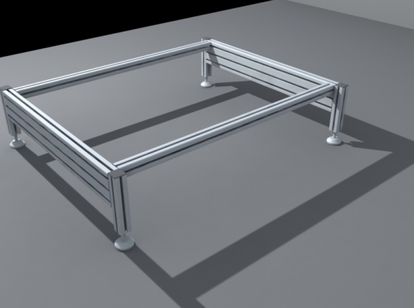

Panowie czy da się połączyć profile bez wiercenia w nich dziur w sposób przedstawiony na obrazku ?w ofercie Ulmeru nie widziałem takich ciekawych wewnętrznych kątowniczków co wchodzą w profil ale ma je np Bosch Rextoch za pomocą ich własnie można połączyc tak aby nie wiercić w profilu ,może ktoś coś wie na ten temat?

hmm
Witaj !
Ja wiem bardzo duzo na temat tych profili ktore sa oferowane na polskim rynku.Problem w tym ze mozna polaczyc je bez wiercenia ,ale pytanie brzmi jakie obciazenia maja te polączenia wytrzymywac?Mysle ze twoja obawa to taka jak sobie poradzisz w razie czego z wierceniem?Hmm zaplacisz 2 euro za wywiercenie dziury i prolem z glowy:).Widze w katalogu teraz Boscha ze to połaczenie sruba centralna (ptrzebny jest jeden otwor i klucz dynamometryczny)wytrzymuje nacisk 3000N wiec jest to duzo.Jesli chcesz sobie sam wiercic dziury to musisz sobie kupic przyzad do ustalania miejsca na dziure,taki przymiar lub go sobie zrobic.koszt rozny nawet 100Euro zalezy jaka firma.Jest jeszcze taki bajer ktory przykreca sie na dwie sruby imbusowe na zakonczenia profila i w tedy pod katem prostym przykrecasz jedna sruba,krecac profilem.Rozwiazan jest wiele ,cala masa w zaleznosci od systemu.Sprawdzilem teraz te kontowniki w boschu tez wytrzymuja 3000N nacisku.Jak bede mial katalog Tego ulmeru to poogladam i dam znac .Ile znasz jeszcze firm co robia profile konstrykcyjne?Acha jescze jedno odpowiedz na twoje pytanie jest ;Tak da sie to zrobic .Choc rysynek nie przedstawia sposobu jakimi zostaly połaczone profile.

łaczy się prawie jak klocki lego... i tyle kosztuje
oddział Rextoch-a mam bardzo blisko... ale to jest rowiazanie jedynie hipotetyczne - ze względuna cenę dla mnie

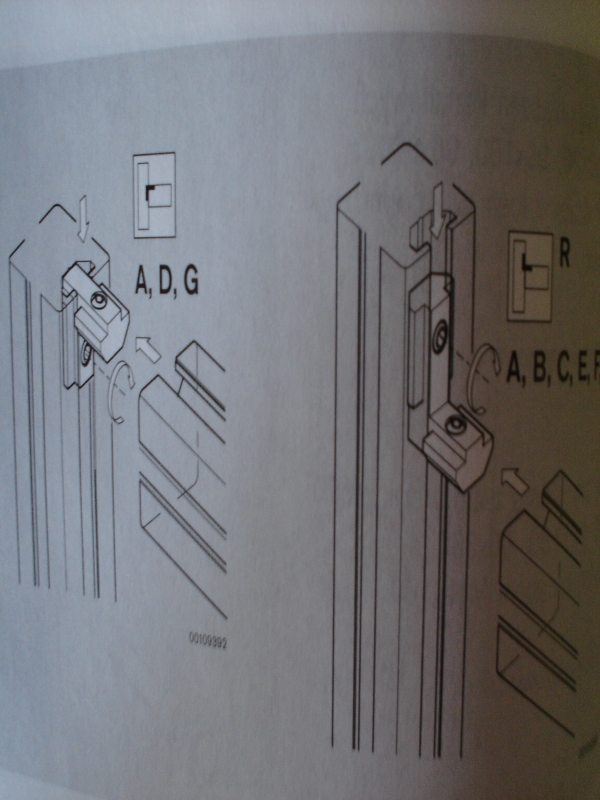

Chodzi o to że jak zrobią mi otwór [ za który zapłace 2 euro !!!!] cena z kosmosu to nie mam juz możliwości poprawki przesunięć czy w pożniejszym skręcaniu jakichkolwiek zmian konstrukcyjnych- znów trzeba wiercić wtedy zostają poprzednie dziury [ i ser wychodzi
na moim rysunku nie widać polączen ale widać jak to ma być - nie wiem o co chodzi ???..mi chodzi o to że tak ma być połączone i co wtedy stosujemy bez wiercenia
załączam fotkę z katalogu tylko to jest z boscha a ja zdecydowałem sie na zakup z Ulmeru a u nich nie widze czegoś takiego , pomijając ich kątowniki za 21 zł sztuka gdzie nie wszędzie się je da zastosować
sorry za fotkę ale tutaj dziwne te wymagania 600x800 zamiast na odwrót i wygląda jak wygląda....
