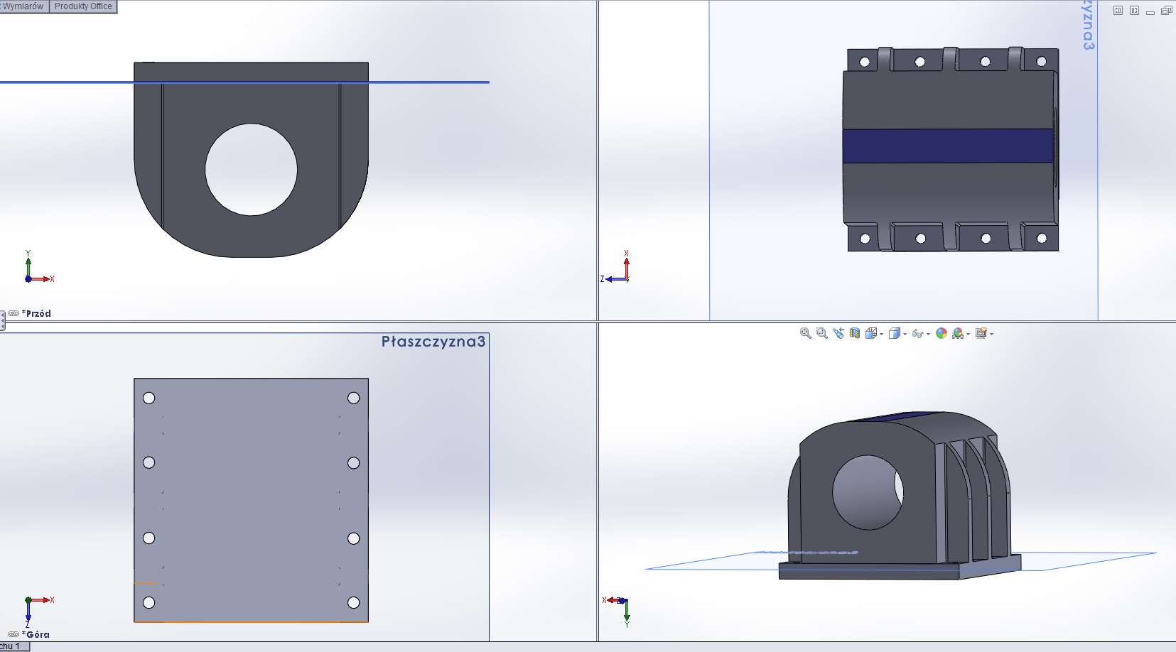

Witam kolegów przymierzam się do budowy własnej frezarki opartej o konstrukcję stalową mam kilka pytań natury technicznej.
Założenia:
- Pole pracy 800x600
- Brama nieruchoma
- materiały obrabiane: drewno,aluminium,stal
- Konstrukcja raczej dla własnych potrzeb i satysfakcji

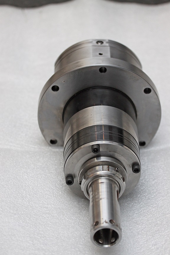

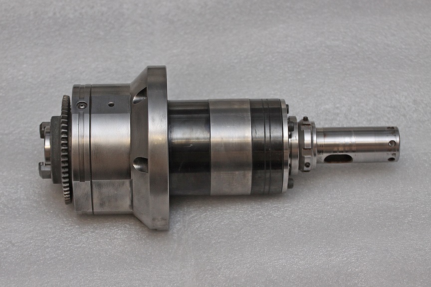

1. Wrzeciono
Udało mi się pozyskać fabryczne wrzeciono bez napędu
Udało mi się ustalić że jest to wrzeciono wysokoobrotowe około 24k obr/min
1. Nie wiem na jakie jest oprawki może ktoś potrafi zidentyfikować ?
2. Nie wiem na jakiej zasadzie działa zaciąg oprawki z narzędziem ?
3. Jaki napęd mogę do tego zastosować żeby sensownie frezować stal i aluminium ?
Poglądowy rysunek wrzeciennika (moje umiejętności projektowe są mocno ograniczone... rysunek uproszczony do maximum)

na gwizdek Ci te żebra we wrzecienniku?.. brakuje za to otworów od czoła, do zamocowania wrzeciona.
Wrzeciono jest na stożek iso lub BT (ma symetryczne kamienie) rozmiar- musisz zmierzyć średnicę u wylotu stożka.
Mechanizmu zaciągania narzędzia nie posiada, możesz zastosować śrubę na wylot.
Co do napędu to najlepiej silnik elektryczny.

Żebra dla lepszego związania całości i rozłożenia obciążeń ( nie jestem konstruktorem nie potrafię przeliczyć jakie siły będą działały na poszczególne elementy liczę sie z tym że pewne rzeczy są przewymiarowane)
