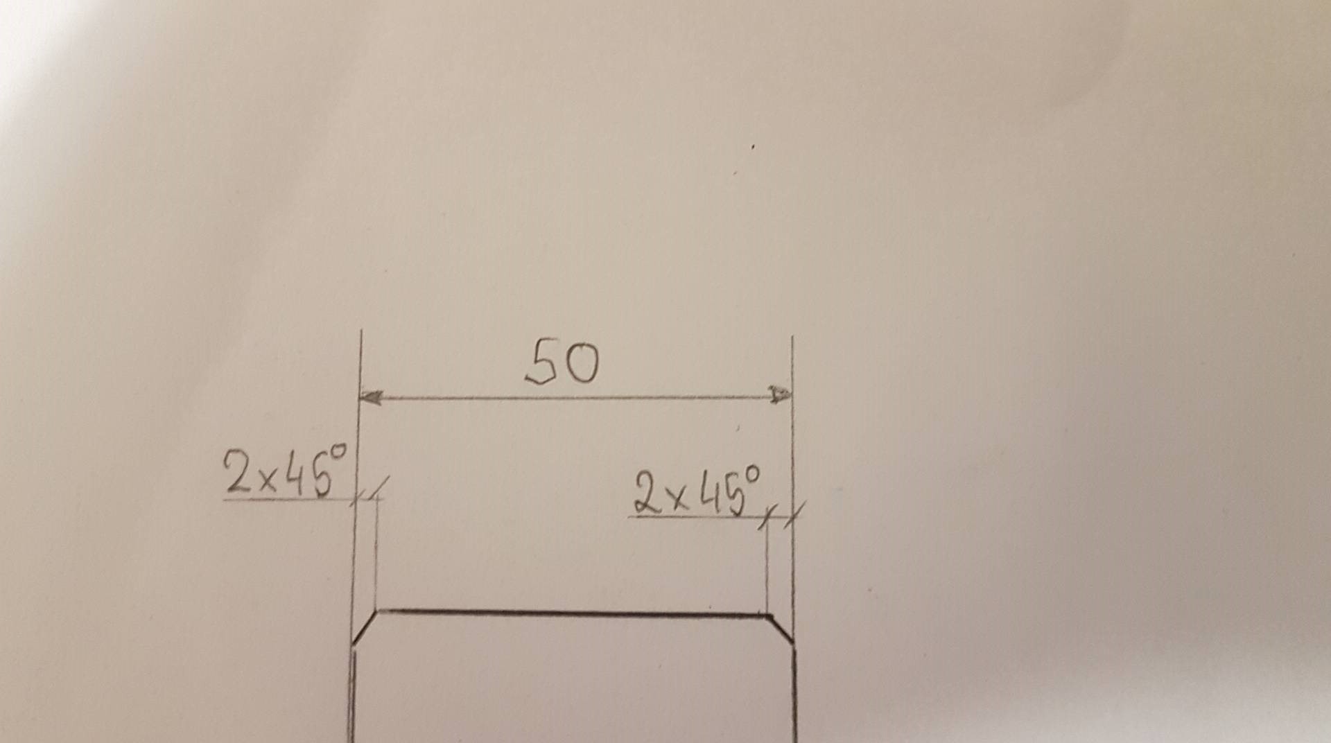

Witam.Czy to fazowanie jest dobrze ?Kąty sa 45 stopnie

W załączniku pomocny rysunek z książki Dobrzańskiego "Rysunek techniczny maszynowy":

Chodzi mi o to czy linie z wymiarami fazy sa w dobra strone czy to bez różnicy.

wymiarowanie ok, o ile jest to kostka

Okej dzieki chodzilo mi glownie o to czy fazy sa w dobra strone.Jest to kawalek rysunku na brudno po prostu chciałem sie dowiedziec czy fazy maja tak wyglądać

Zamiast kresek strzałki i będzie OK
wymiar 50 wynika że jest liniowy to odniesienie ścięć nie ma znaczenia (jakby 50 było średnica to odnosimy prostopadle do osi)

Dziękuję ci bardzo o to mi chodziło 😊
