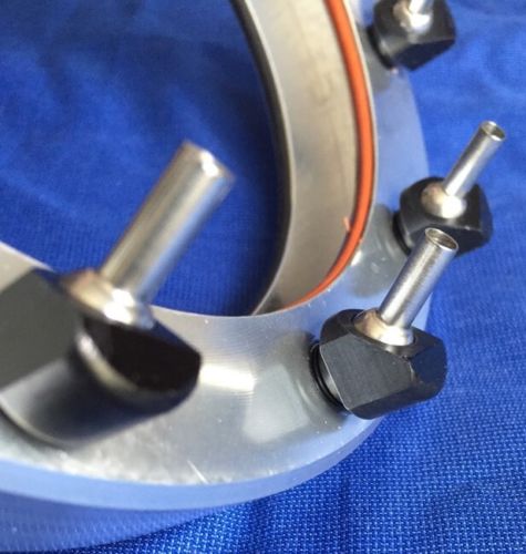

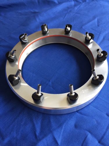

Zabieram sie powoli za odnowienie chłodzenia we frezarce CNC , myślę o założeniu " coolant ring". O ile ze zrobieniem samego ringu nie będzie problemu to z dyszami już tak. Gotowe są dość drogie. Maja koledzy jakiś w miarę tani patent na regulowane dysze :?:

To kupisz za darmochę.
https://zapodaj.net/0d32f6d55833c.jpg.html

Te plastikowe biorę pod uwagę w ostateczności . Dość szybko twardnieją i robią się kruche , wióry lubią je łamać. Takie jak na foto były by idealne.

Miedziane przewody hamulcowe, pociąć na 50mm nagwintować m6 potem wygniesz jak ci pasuje, zaklepiesz to bedzie dysza jak marzenie ;)
