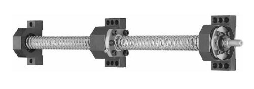

Witam szanownych kolegów,
trafiłem ostatnio w pracy na nietypowy przypadek, w jednej z maszyn (3 osiowy robot w układzie kartezjańskim) wszystkie śruby kulowe zamontowane są w blokach łożyskowych w niestandardowy sposób. Maszyna jest produkcji jakiejś małej nieznanej firmy i nie do końca wiem czy autor projektu miał jakiś zamysł w swoim działaniu czy się po prostu nie znał na tym co robi, ale do rzeczy.
W standardowym układzie śruby kulowe montuje się jak na poniższym rysunku:
-Od strony napędu blok oporowy (2 łożyska skośne)
-Nakrętka kołnierzem do strony napędzanej
-na końcu blok podporowy z jednym zwykłym łożyskiem kulkowym
W opisywanej w niniejszym poście maszynie bloki łożyskowe są zamienione miejscami- na wszystkich 3 osiach. Od strony serwa jest blok z suwliwie zamontowanym zwykłym łożyskiem, a od drugiej strony jest blok oporowy z dwoma łożyskami kulkowymi skośnymi.
I teraz pojawia się pytanie, czy taki montaż to wynik czyjejś dużej wiedzy czy niewiedzy? Jakieś pomysły co by taki układ mógł dawać? Z własnych przemyśleń mam tylko takie, że gdy śruba się wydłuży z przyczyn temperaturowych zacznie wgniatać oś serwa do jego wnętrza (śruba jest dosyć długa ~2m).
Dzięki za pomysły i podpowiedzi
Pozdrawiam Marek

Nie ma tam sprzęgła, które skompensuje wydłużenie.

Jest sprzęgło kłowe bezluzowe, ale pytanie czy redukcja luzu wzdłużnego na takim sprzęgle nie spowoduje że jedna część sprzęgła zacznie uderzać w drugą czołem?

Zalezy jaka dluga ta śruba. Generalnie łożyska osiowo śpięte daje sie tam, gdzie spodziewa się wiekszych obciążeń powodujących wyciągnięcie śruby z bloku, więc np. w przypadku pionowych u góry. Polozenie silnika nie ma tu dużego znaczenia, bo odpowiednio dobrane sprzęgło powinno zabezpieczyć przed problemami związanymi z wydluzaniem I skracaniem sruby od ciepła.
