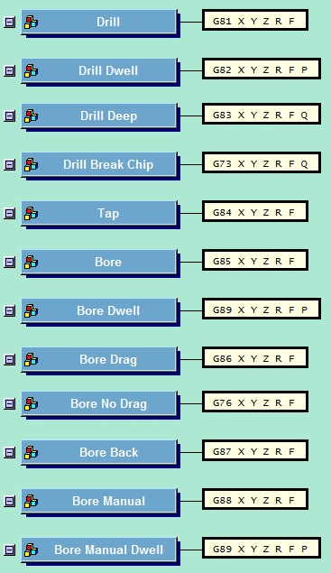

WZÓR muszę jeszcze ogarnąć cykle. Z których cykli w praktyce przemysłowej się korzysta? Bo na pewno połowa z nich jest tylko sztuką dla sztuki? Teraz nie mam dostępu do maszyny to ich w praktyce nie mogę sprawdzić jak dokładnie działają. Omówimy na szybko te najważniejsze?

W moim archiwum znalezione;abcdef pisze: ↑01 lis 2018, 21:45WZÓR muszę jeszcze ogarnąć cykle. Z których cykli w praktyce przemysłowej się korzysta? Bo na pewno połowa z nich jest tylko sztuką dla sztuki? Teraz nie mam dostępu do maszyny to ich w praktyce nie mogę sprawdzić jak dokładnie działają. Omówimy na szybko te najważniejsze?
https://zapodaj.net/53cbb9a65279f.jpg.html
https://zapodaj.net/68c8bdf2ce3ee.jpg.html
https://zapodaj.net/cd585abf69940.jpg.html
