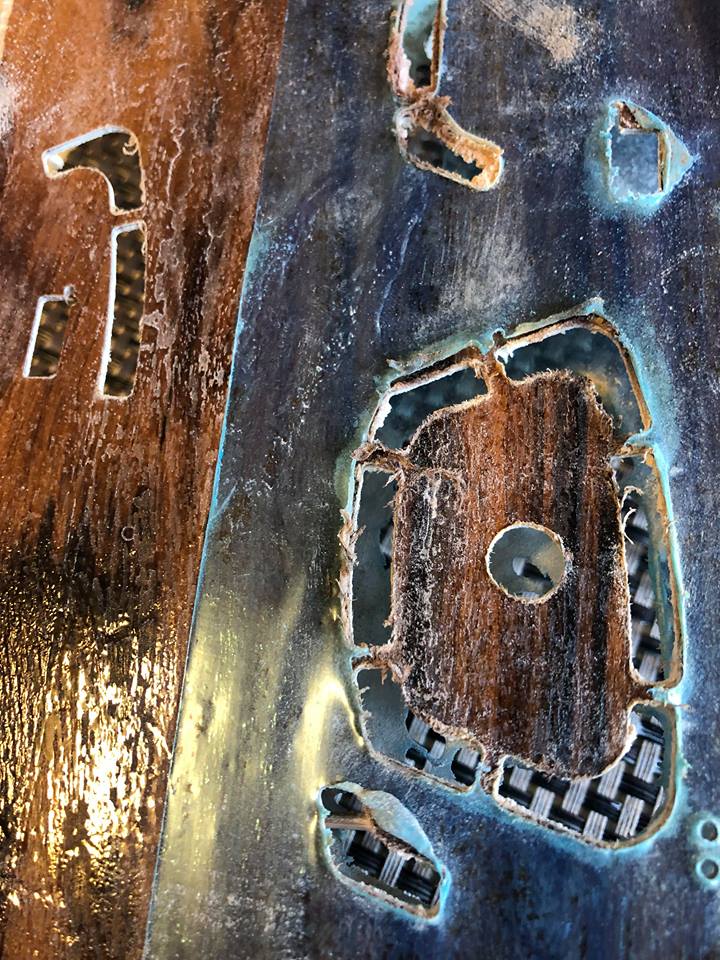

może ktoś miał podobne doświadczenia, mam do frezowania niewielkie delikatne elementy, kółka o wymiarach fi 50 mm i tego typy detale. Jest to kanapka z dwóch fornirów z włóknem szklanym w środku. Pytanie jak to wyfrezować żeby element był idealny wg pożądanego wymiaru ? tzn jeśli zaczynam frezować frezem fi 1,3mm już podczas wejścia materiał się ugina i powoduje niewielkie zmiany, potem przy frezowaniu frez napierający też trochę zmienia wymiar... czy są materiały cienkie a sztywne którymi mogę obłożyć mój fornir i to wyciąć ?

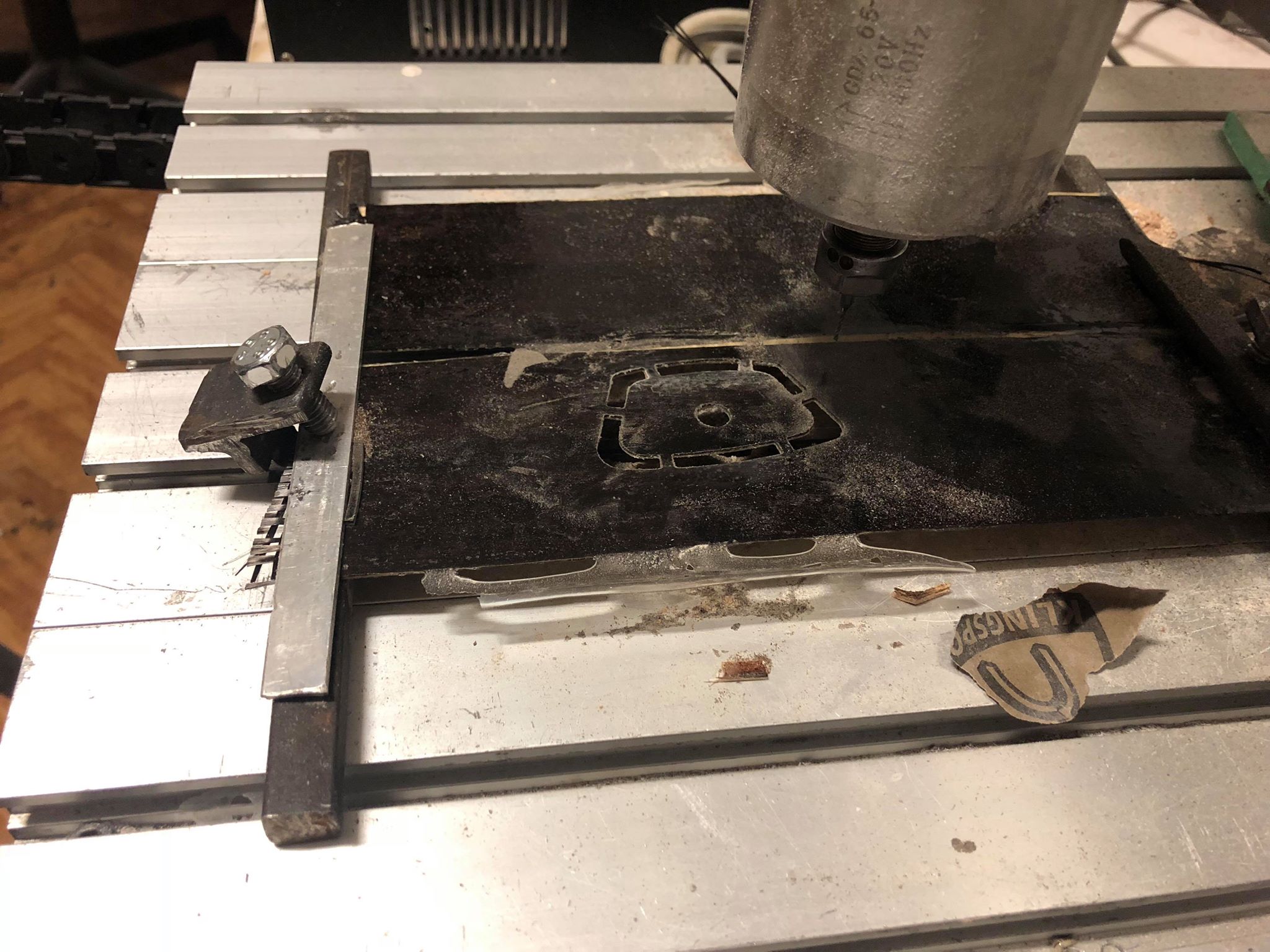

frez ma długość 8 mm więc raczej się nie ugina, niestety musi być taka grubość, mam zwykłą frezarkę CNC o polu roboczym 60x 80 cm.
No właśnie materiał to płytka o długości 20 cm szerokości 5 cm po bokach przykręcona do poprzeczek o wysokości 2 cm, stąd trochę się ugina, może jest jakiś materiał ? plexi czy coś aby z obu stron obłożyć i usztywnić ?
załączam foto
załączam foto

Do niektórych prac trzeba zrobić oprzyrządowanie. Czasami zrobienie tego oprzyrządowanie zajmuje znacznie więcej niż obróbka jednej sztuki. Zrób na początek dobre i sensowne mocowania, bo jak widzę tą śrubę po lewej stronie to aż się nóż w kieszeni otwiera. To nie ma prawa działać. Frez jak to frez, odpycha, podnosi itd. Przy niektórych pracach 95% roboty to jest wymyślenie dobrego mocowania i żadne kombinacje z frezami tutaj nie pomogą.

Frez downcut i materiał położony na dodatkowej płycie?
A jeśli zwykły frez podrywa materiał, to można też użyć taśmy dwustronnej i dodatkowej płyty. Tylko taką, którą łatwo da się potem oderwać.

A może pod spód mdf podłożyć i na to tą płytkę...
Zamocować można jak widziałem gdzieś na youtube np obklejając płytkę od spodu taśmą maskującą, mdf na którym będzie leżeć też taśmą maskującą a potem trochę superglue lub innej kropelki... na filmie widziałem zamocowaną w ten sposób płytę elu.

Jeżeli stół podciśnieniowy odpada, to pozostaje taśma dwustronna. Ale taśma dobra jeżeli element lub podkład jest elastyczny, inaczej problem z odklejeniem.
Pomyśl o próżni, rozwiązuje 99% problemów z mocowaniem.

Faktycznie nóż się w kieszeni otwiera. Masz wogóle dobrane nakrętki teowe do tego stołu ? Może warto dokręcić do tego stołu który masz kawałek drewna. Wnim wyfrezować kieszeń z punktem bazowym xy dla Twojego materiału. I zamiast wieszać go w powietrzu położyć stabilnie i dodatkowo od góry wtedy docisnąć kawałkiem jakiejś cienkiej sklejki ale na tyle sztywnej żeby to trzymało się w miejscu. Robota raccz3j nie wygląda na zbyt wymagającą kwestia popracowania nad mocowaniem a później jakimiś sensownymi parametrami
Tylko czy maszynka da radę

to jest kanapka czyli 2 forniry w środku z carbonem a na zewnątrz jeszcze żywica na fornirze, czy frez jest frezów jest sporo, downcut lewo i prawoskrętny, polecacie jakiś konkretny ?
trzymań nie mam, chętnie się za tym zorientuję
jak zastosować próżnię w tym przypadku ?
frezowałem z folią ale wyszło słabo, spójrzcie proszę na foto, obok jest bez folii dużo lepiej
