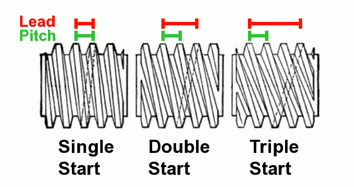

Dzień dobry zakupiłem u naszych znajomych z Chin śrubę trapezową, jeszcze wtedy nie wiedziałem co oznacza „lead” dziś już wiem ze jest to ilość zwoi. Śruba ma średnice zewnętrzną 8mm, skok 2mm i 4 zwoje. Ma posłużyć do napędu plotera (obszar roboczy rozmiar A4) głównie rysowanie i frezowanie pcb będzie na niej robione. Mam pytanie do Was osób doświadczonych w tym temacie. Jakie są wady i zalety takiej śruby w maszynie CNC? Była kupowana z przeznaczeniem na oś Z ale jak przyszła to pomyślałem że mogę dać taką na wszystkie osie. Aha najważniejsze mam silnik krokowy 200 kroków na obrót i sterownik z wyborem rozdzielczości do 1/16 (jeszcze nie zdecydowałem jaką dam).

Daj 1/16, bo ta śruba ma faktyczny skok 8mm. Do takich lekkich prac jak u ciebie wystarczy.

Chińczycy jakoś wszystkie nazywają TR8x2. Jednozwojowa ma faktyczny skok 2mm a czterozwojowa 8mm.

Z tą dokładnością to bym nie generalizował. W swojej tokarce miałem najpierw śrubę 8x8 a teraz mam 8x2. Luz wzdłużny w obu przypadkach jest porównywalny. Śruba z mniejszym skokiem da ci wolniejszy posów ale większą siłę. Nie napisałeś jakie mocne masz silniki. Generalnie postawiłbym na szybkość posuwu w twoim przypadku. Jeśli już masz takie śruby jak pisałeś to co ci zależy spróbować. Jak ci będzie gubić kroki to albo zmienić silniki na mocniejsze albo pogodzić się ze spadkiem prędkości i dać śruby z mniejszym skokiem.

Masterpc96 pisze:Czyli u mnie nie ma różnicy czy śruba jest czterzwojowa czy jedno.
Śruby wielozwojowe np.
yObrazek

Silnik mam na 12 v 0.4A i 0.47Nm. Tak się dopytuje bo mam jedną tą śrubę (miała być na oś z a oś x i y miała być na pasku gt2 skok 2mm) w przeciągu tygodnia będę zamawiał dwie brakujące i nie wiem czy brać te same czy inne czy dać tą śrubę na oś z (maksymalnie założę tam drenem) a oś x i y zostawić na pasku jak w pierwszym pomyśle
