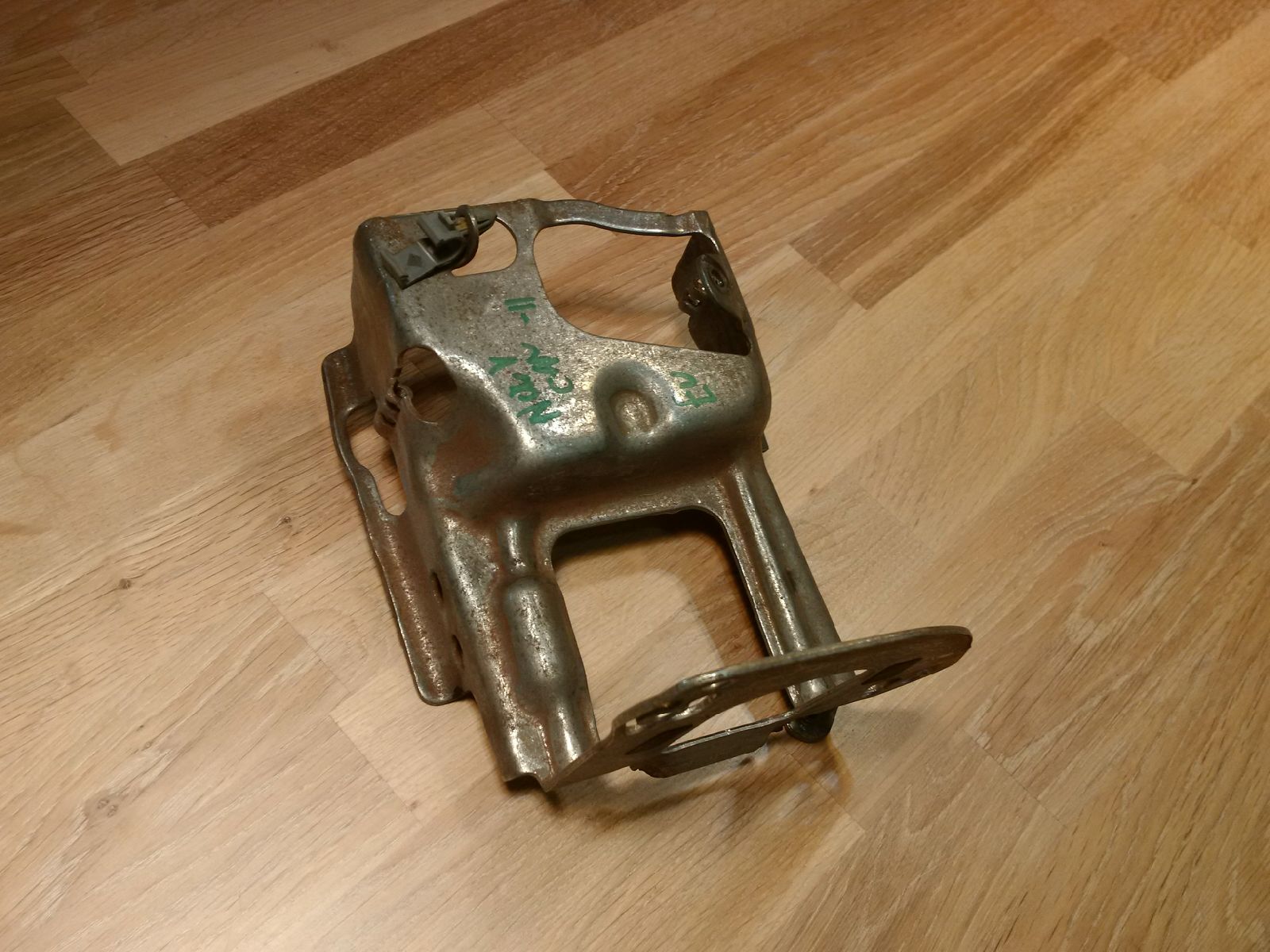

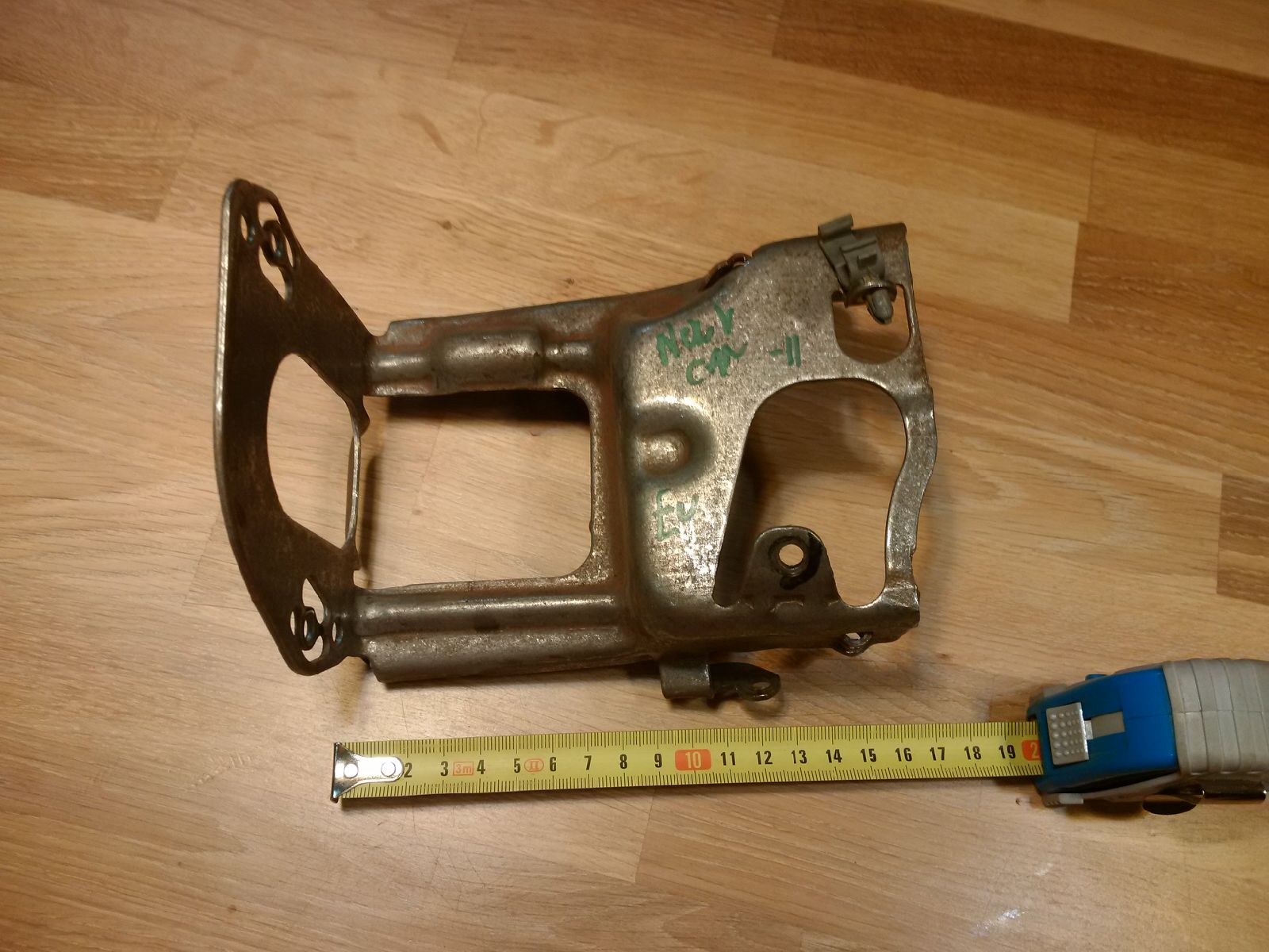

Potrzebuje w dużej ilości wykonać element widoczny na zdjęciach poniżej. Chętnie komuś to zlecę, tylko jakie firmy się tym zajmują? Potrzebuje tego na początek 100szt. Jeśli cena nie będzie zabójcza to będzie to stałe zlecenie. Może ktoś z was pracuje w zakładzie ktory mogłby to zrobić? Nie są to ilości przemysłowe ale kilkaset sztuk na rok, dwa będzie potrzebne.
Oryginalnie jest to wspornik silniczka i sterownika układu kierowniczego w aucie.

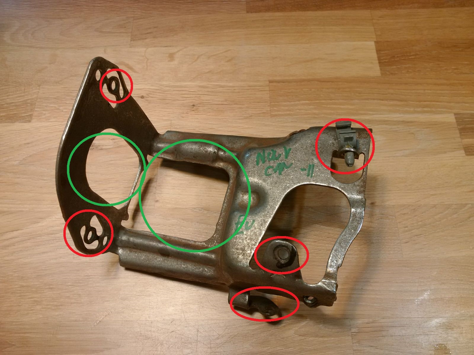

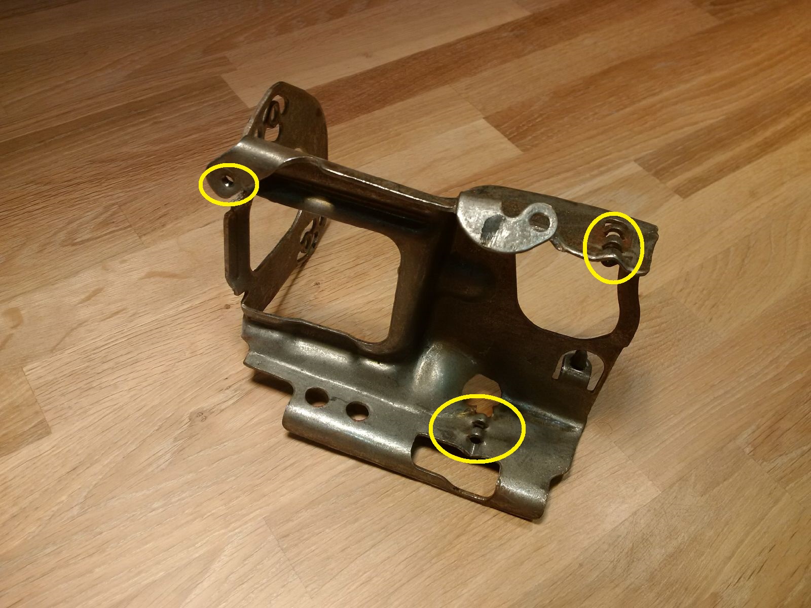

Nie jest istotny idealny kształt i przetłoczenia, ale ważne są punkty mocowań i gabaryty tak aby nie było problemu z montażem ww silniczka i sterownika. Istotne elementy zaznaczylem kołeczkami, zólte kołeczka to otwory gwintowane.
Ile może kosztować sztuka czegoś takiego przy zamowieniu np 100szt?
Blacha to chyba 2mm, zwykla stal.

Generalnie takie elementy wykonuje się na prasach. Włożenie blachy, pyk dziury, przełożenie w szablon, pyk, odwrócenie, pyk i gotowe. Niestety przy takiej ilości to musi być robota ręczna, więc chyba sensowniej będzie zapytać ile za 500-1000szt.

Gatunkow blach z których możesz to wykonać jest kilkadziesiąt, tylko nie wszystkie zachowują się tak samo zwłaszcza przy glebokim tłoczeniu a takie masz w co najmniej jednym miejscu tego elementu, sam gwint tez będzie miał całkowicie inna wytrzymalosc jeśli uzyjesz stali z Re 180 a inna przy 355. Zdecydowanie i tyko i wyłącznie taki element powinno się wykonywać zgodnie z kartami technologicznymi i przy kontroli jakości na każdym etapie. Wyobraz sobie sytuacje ze jedziesz 190km/h po niemieckiej autobahnie samochodem w którym układ wspomagania kierowania oparty jest o wykonany element z niewiadomo jakiej stali, z niewiadomo jakimi tolerancjami, z niewiadomo jaka powierzchnia ( korozja ) o niewiadomo jakiej wytrzymalosci. Może komus cos nie wyszlo przy zaginaniu a ze czasu było mało to pomogl sobie młotkiem. A kontroli jakości w firmie wogole nie było.
Odnosnie kosztów czy to będzie polska czy chinska firma będzie to wygladalo tak samo, czy to będzie 100 czy 500 elementow, nawet jeśli 1000 sztuk to i tak technologia będzie wygladala tak samo. Przy takich małych ilościach ( tak 1000 sztuk to sa male ilości w tym przypadku ) wycinanie na laserze, gratowanie i obrobka plastyczna.

Może zwyczajnie dalo by się to zrobić bez przetłoczeń za to z grubszej blachy? Uniknąłbyś wtedy bardzo drogiego oprzyrządowania a wycięta blacha i zagięta to inny świat jeśli chodzi o cenę.

Możesz pójść do dobrego blacharza (czyli takiego co ma 50m2 hali z maszynami do gięcia). On Ci może zrobić taki element w 60-120 minut, chociaż z blachą 2mm może być ciężko.
Jeśli chciałbyś robić to na prasie, no to niestety potrzebna jest forma i projekt. Projekt to pół biedy, ale wyfrezowanie formy to może być kilka tysięcy.
Jak to jest coś wewnątrz to może lepiej byłoby zrobić jakiś zamiennik o dużo prostszym kształcie.

Oczywiście to może mieć zupełnie prosty kształt, zaznaczyłem istotne wycięcia i otwory mocujące, jedno przetloczenie jest potrzebne ale można je zastapić otworem. Ważne są tylko wymiary zewnątrzne żeby wystająca blacha nie kolidowała z innymi rzeczami w miejscu montażu. To ma tylko trzyamć sterownik blisko układu, nie pełni żadnej roli. A Te przełoczenia są pewnie po to żeby to usztywnić, z wyjątkiej jednego pod którym ma się zmieścić wtyczka kablowa.
Znam ceny transportu. Zamówienia w Chinach to nie jest dla mnie nowość.Jedna taka blacha waży 300-400g, sto waży 30kg. Tutaj nawet palety nie trzeba. Jedna lub dwie duże paczki. max 200 dolarów. Zresztą juz nawet koszty przewiezienia dużo wiekszych rzeczy nie są zabójcze, doczepia je się do innych wiekszych zamówień (mozna się dogadać) a z portu jadą już normalnie kurierem na palecie.
