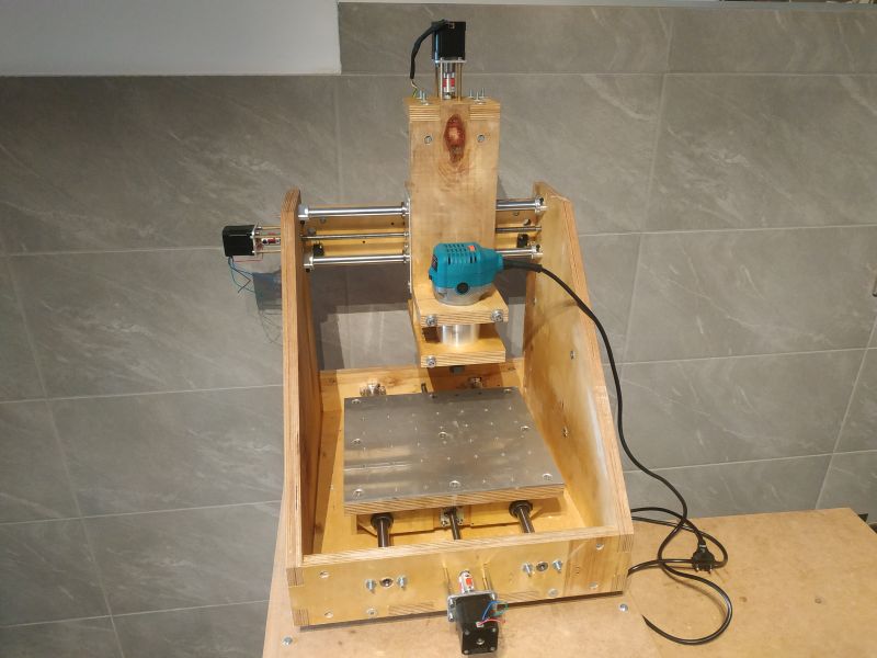

Zawsze chciałem mieć swoją mała frezarkę CNC do wycinania elementów z materiałów drewnopochodnych, otworów w obudowach elektronicznych, prototypownia płytek drukowanych itp. Zacząłem od mikro frezarki zbudowanej w oparciu o części z drukarki 3D i płytę wiórową. Maszyna ta nie nadawana się do niczego innego jak nauki :oops:, a chęć frezowania pozostała. Postanowiłem zbudować frezarkę CNC pozwalającą obrabiać wyżej wymienione materiały i mieszcząca się w niezbyt dużym studenckim budżecie :D.
Wstępne założenia konstrukcje:
- rama ze sklejki 20 mm skręcana śrubami szwedzkimi i nakrętkami wałeczkowymi
- wałki wiszące 16 mm wraz z łożyskami obsadzanymi bezpośrednio w sklejce
- śruby trapezowe tr10x2 z dwoma nakrętkami z brązu na oś w celu kasowania luzu
- silniki krokowe nema 23 o momencie obrotowym około 2 Nm
- frezarka do drewna bavaria 1250w jako wrzeciono
- elektronika w oparciu o płytę główna z LPT i LinuxCNC lub arduino i GRBL

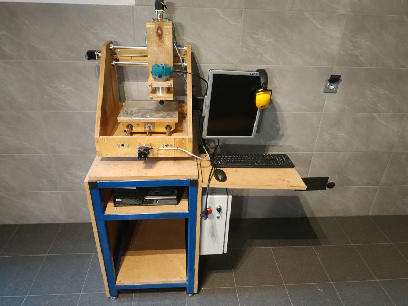

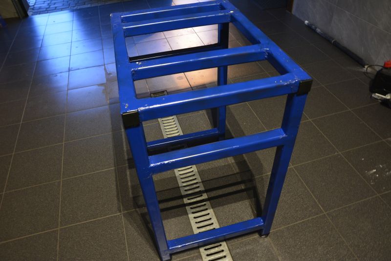

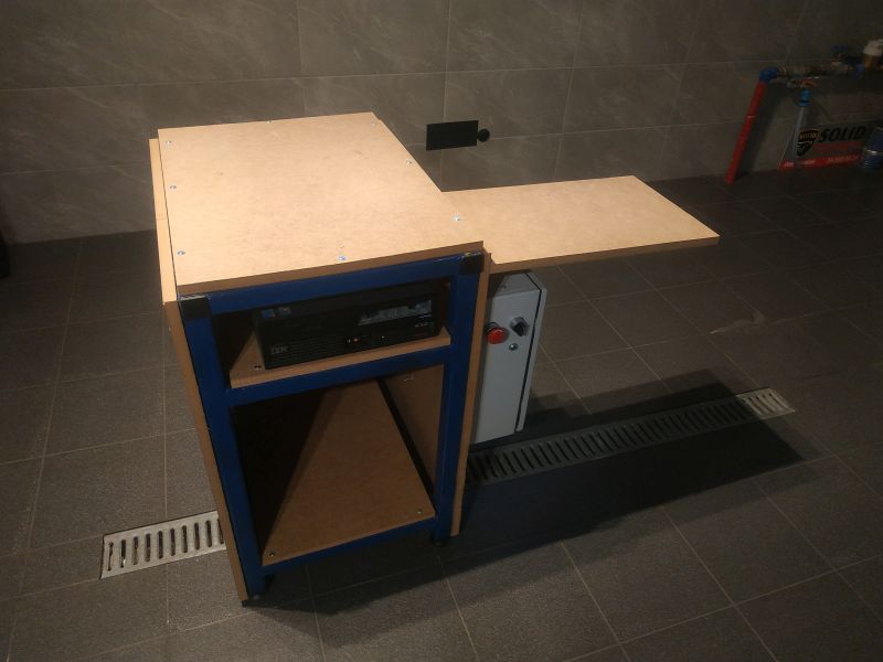

Konstrukcję rozpocząłem od konstrukcji stolika na którym stanie cała maszyna, wybrałem do tego celu profile stalowe 40x40x3 mm, które pospawałem spawarką elektrodową. Szkielet pokryłem warstwą podkładu i dwoma warstwami lakieru, a następnie obudowałem płytą MDF.

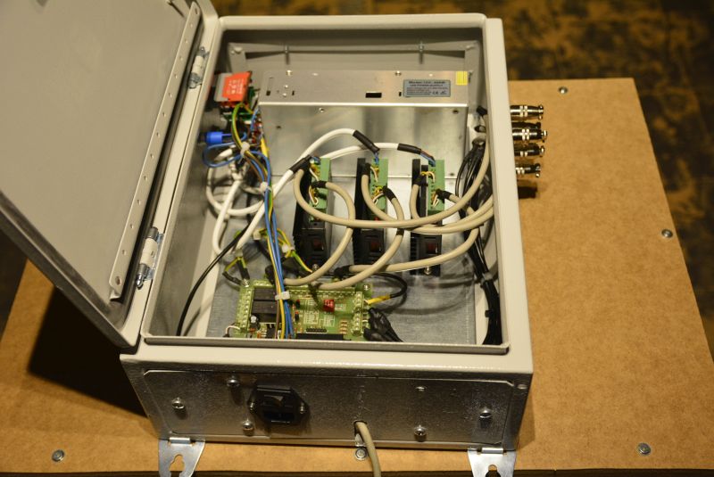

Równolegle powstała szafa sterownicza zbudowana z: zasilacza 12v 400w, 3 sztuk chińskich sterowników opartych na TB6600, płyty głównej od sponsora forum oraz kilku mniejszych elementów.

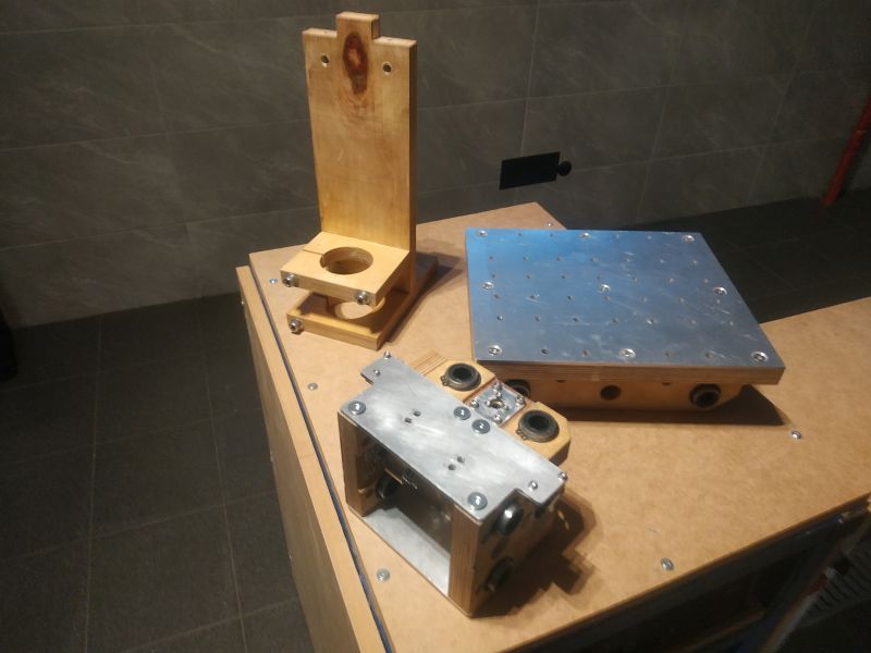

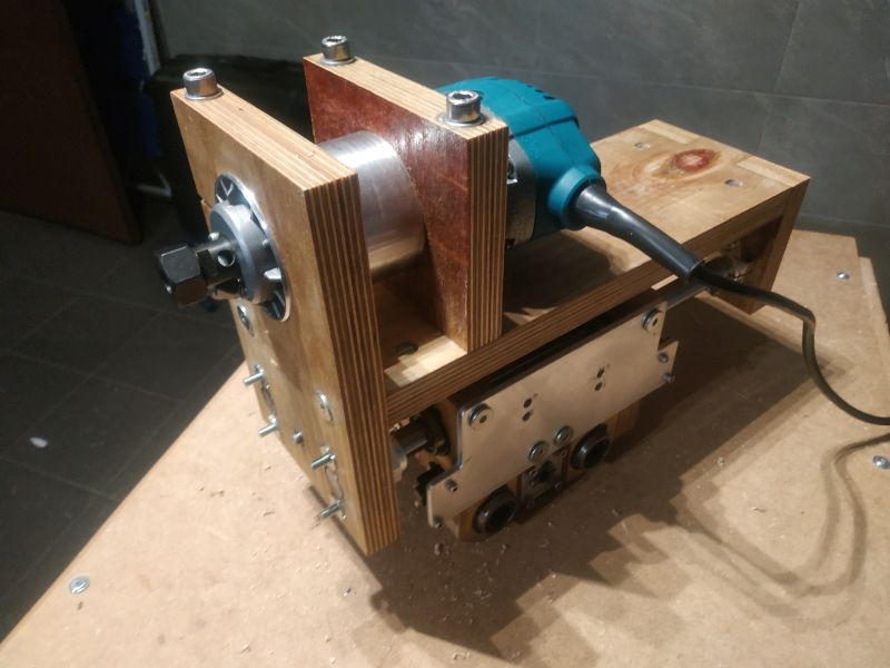

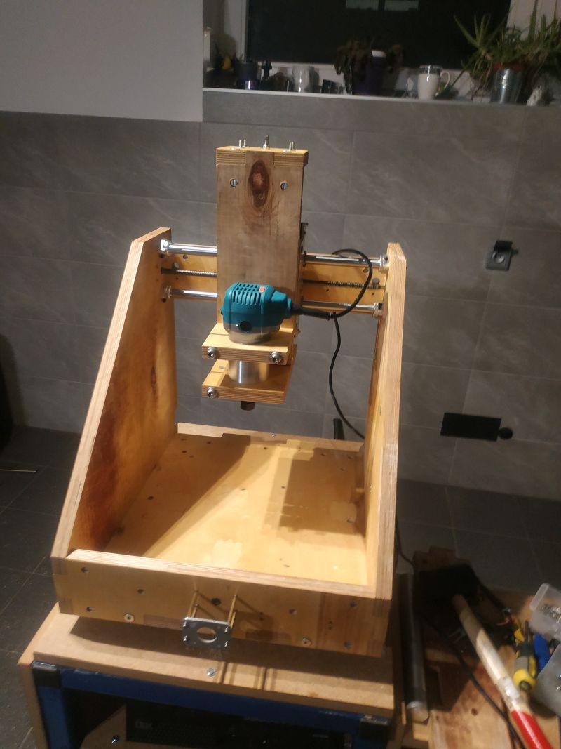

Po tej rozgrzewce doszły do mniej frezowane elementy ze sklejki oraz blaszki aluminiowe i przeszedłem do skręcania konstrukcji. Pracę rozpocząłem od montażu stolika osi Y, łącznika XZ oraz mocowania wrzeciona. Na tym etapie wszystkie elementy wydawały się dość sztywne a mocowanie łożysk liniowych poprzez pierścienie osadcze wystarczające.

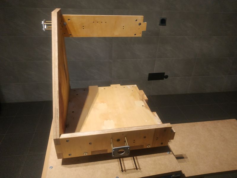

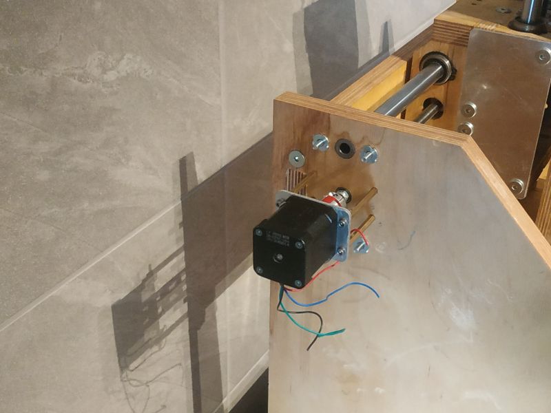

Następnie przykręciłem formatkę boczną maszyny do formatki podstawy i blaszki mocujące silniki.

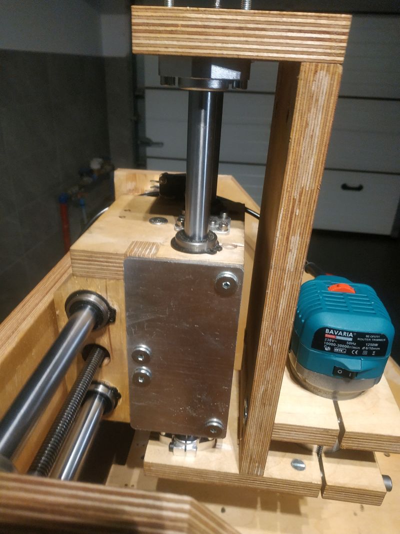

Następnie planowałem zamontować wałki prowadzące w osiach X i Y jednak sposób montażu jaki wybrałem (otwory gwintowane w końcach wałków i śruby przykręcone do ramy) okazał się niewykonalny ze względu na zbyt głębokie hartowanie wałków przez skośnookich towarzyszy. Postanowiłem zmienić sposób montażu wałków i zamówiłem wsporniki SHF20. Wsporniki zamontowałem za pomocą śrub imbusowych oraz nakrętek pazurkowych. Następnym krokiem był montaż wrzeciona w uchwycie oraz wałków i śrub trapezowych w osiach X i Z.
Na koniec pozostał montaż stolika, wałków i śrub trapezowych w osi Y, krańcówek, kabli, silników krokowych i sprzęgieł.
Przy pierwszych próbach odpalenia maszyny na starym komputerze marki IBM, linuxCNC zwalniał w nieoczekiwanych momentach, aż po paru dniach całkowicie odmówił współpracy :lol:. Po zamontowaniu nowego komputera frezarka zaczęła pracować. Po paru próbach w płycie wiórowej postanowiłem sprawdzić jej sztywność frezując kawałek aluminium.

Jak wygląda ugięcie na tych prowadnicach w Z, jak wrażenia, coś byś zastąpił?
Dellon
Posty: 6
Rejestracja: 22 paź 2018, 23:32
Re: Frezarka CNC ze sklejki
Post napisał: Dellon » 26 paź 2018, 12:42
matthewpi pisze: ↑
25 paź 2018, 18:44

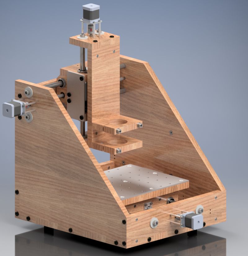

Ugięcie w osi Z jest zauważalne ale wynika to z konstrukcji osi (sklejka) a nie prowadnic. Projektuje ulepszoną wersję i wymiana elementów sklejkowych w osi Z na formatki aluminiowe jest kwestią priorytetową. Oprócz tej zmiany planuje wymienić śruby trapezowe na śruby kulowe, dodać krańcówki indukcyjną do bazowania (oprócz mechanicznych krańcówek limit) oraz schować silniki krokowe wewnątrz urządzenia i przenieść napęd za pomocą pasków i kół zębatych.

Nie jestem w stanie określić dokładnej kwoty, ponieważ cześć elementów miałem z poprzednich projektów. Odnośnie zmian to:
- wymiana śrub trapezowych na kulowe
- wymiana niektórych elementów ze sklejki na aluminiowe ( głównie oś Z)
- zabudowanie konstrukcji w celu zmniejszenia pyłu/wiórów w pomieszczeniu gdzie maszyna pracuje
- schowanie silników krokowych tak aby nie wystawały poza obrys maszyny
- dodanie osobnych krańcówek home
Na dniach postaram się wrzucić rendery ulepszonej wersji.
