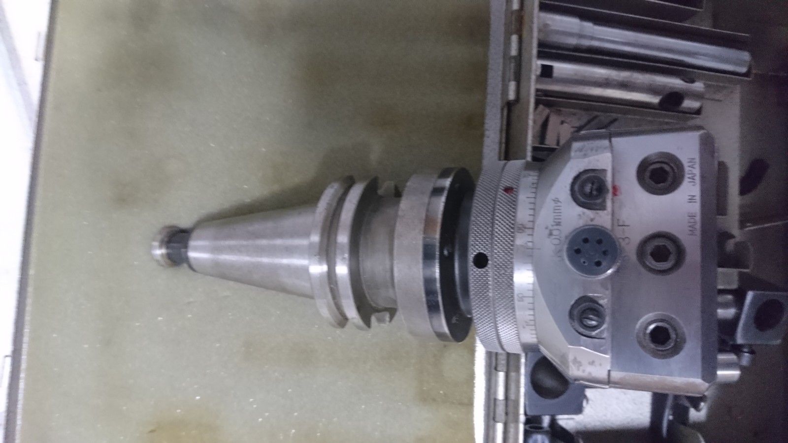

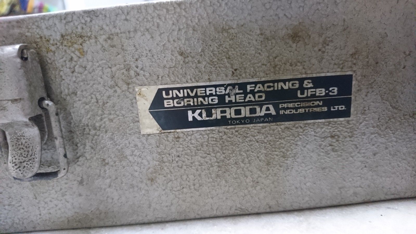

Czytałem , szukałem i kupiłem takie , ponoć wysoka półka,używa ktoś :?:
bogus105
Posty: 435
Rejestracja: 24 gru 2005, 12:59
Lokalizacja: Bielsko-Biała
Re: Zakup Wytaczadla
Post napisał: bogus105 » 14 gru 2018, 05:36
No to juz inna rozmowa. To chinskie to zupelnie inny typ wytaczadla. Kuroda ktora kupiles ma automatyczne posuwy i oprocz wytaczania moze sluzyc to planowania, nacinania rowkow pod segerym itp. Wyglada jak japonska wersja niemieckiej glowicy Wohlhaupter UPA. Pewnie ma mozliwosc ustawienia automatycznego stopu i powrotu 'na obrotach'. Jak odbra cena i wszystko sprawne to gratuluje zakupu.
Zdarzylo mi sie kiedys kupic jeszcze inny rodzaj glowicy: D'Andrea TA 120. Mozna manewrowac sankami na obrotach jak sie chce. Planuje nawet dorobic do niej sterowanie na krokowcu i synchronizujac przesuw sanek glowicy z posuwem pinowi frezarki mozna wykonywac stozki jakie sie chce.

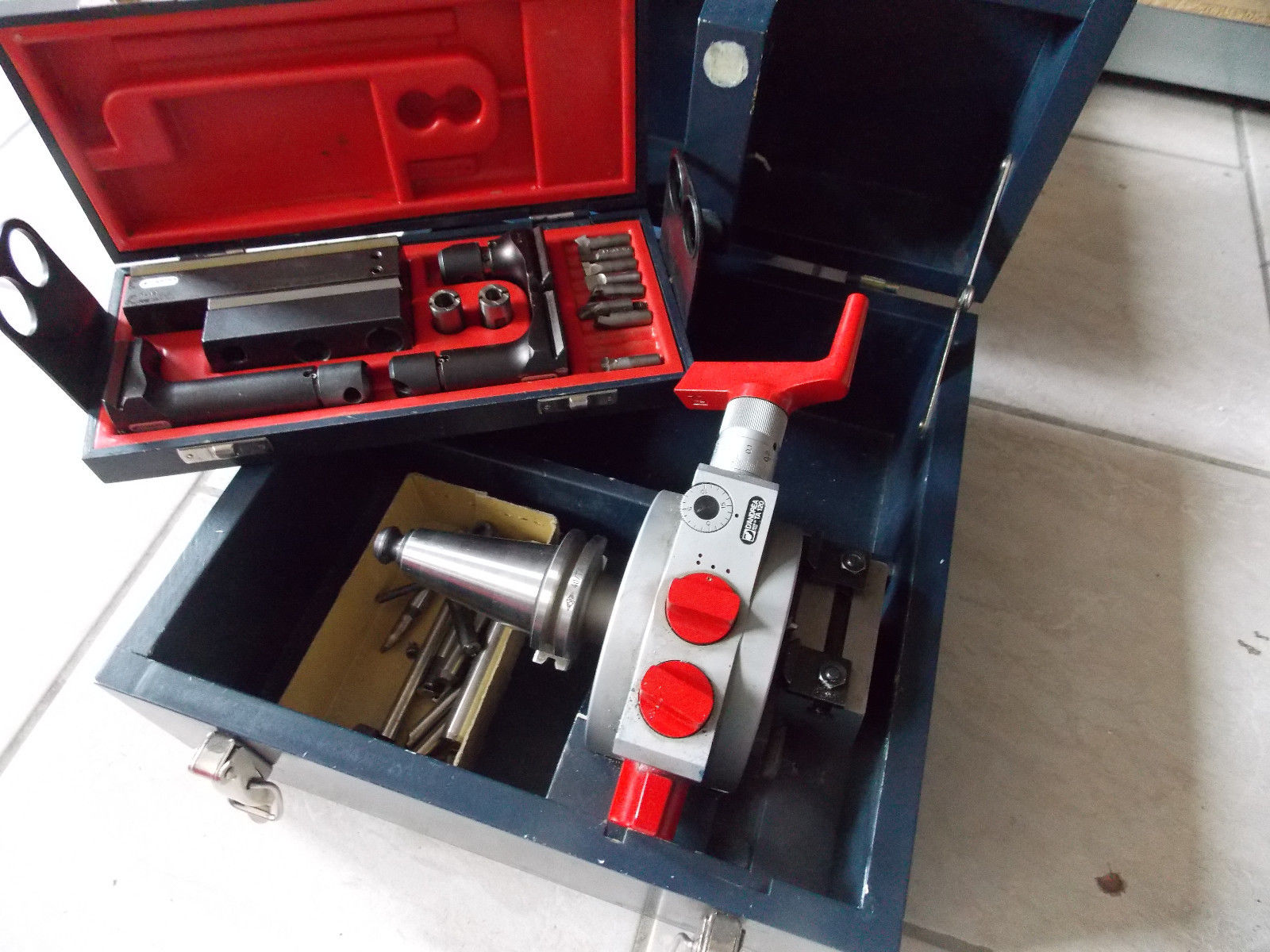

blasterpl
Posty: 1943
Lokalizacja: jelenia gora
Post napisał: blasterpl » 14 gru 2018, 17:52
To jest złośliwość losu , jak kupiłem wytaczadlo to teraz trafiło mi się następne.
upa3-precyzyjna-glowica-wytaczarska-t96979.html
