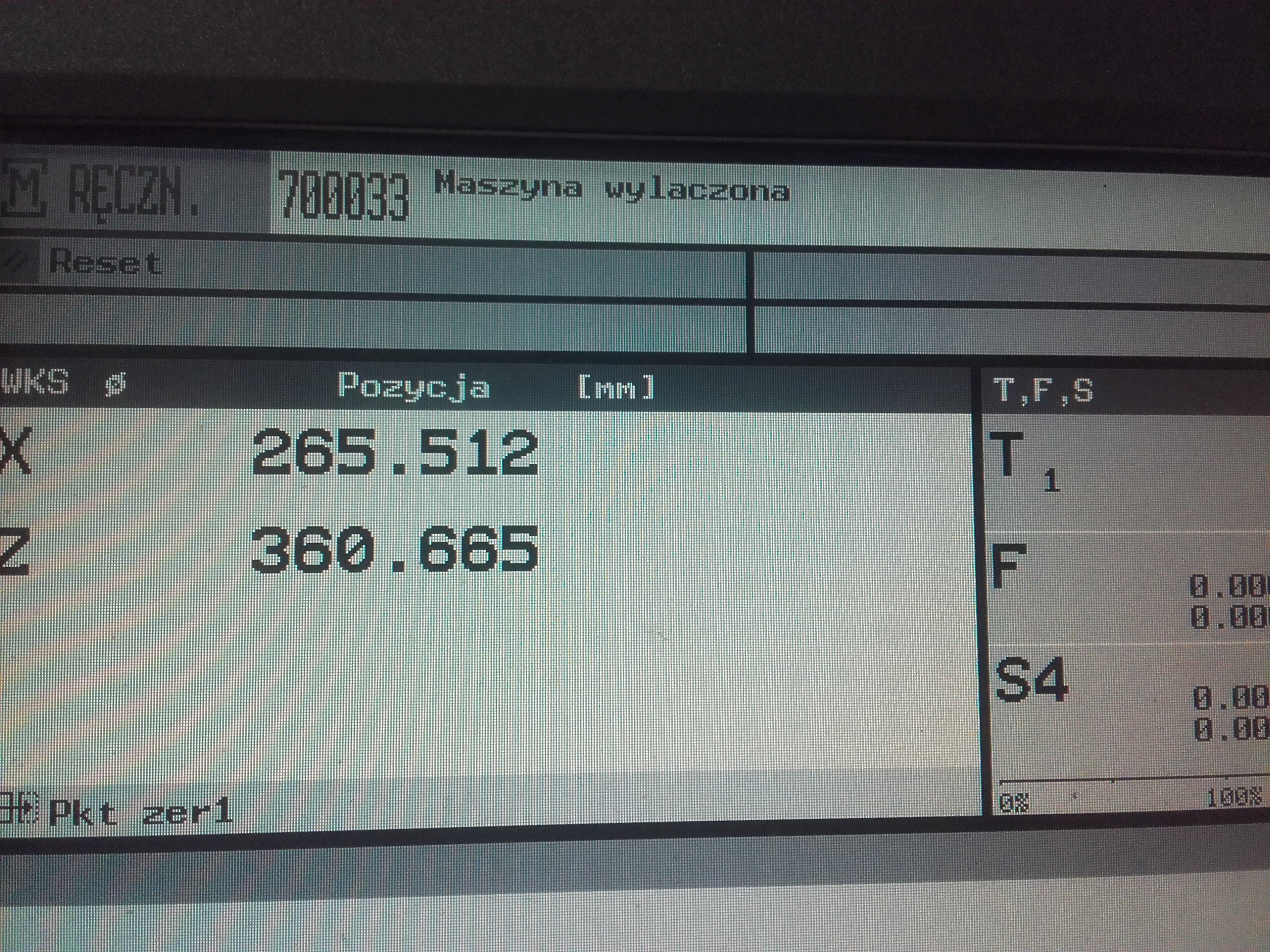

Maszyna nie chce sie załączyć.

Po uruchomieniu maszyny jest taki komunikat(foto) Maszyna nie załącza hydrauliki. Gildemeister ctx 310 v3. Ktoś pomoże?

Ten komunikat nie informuje o żadnym błędzie, jest jedynie informacją, że sterowanie nie jest załączone. Na jego podstawie nie da się wywnioskować niczego konkretnego. Jeśli masz schemat to do sprawdzenia (przez kogoś mającego o tym pojęcie) obwody załączania sterowania, w tym zasilacze i obwód blokady elektromagnetycznej osłony.
