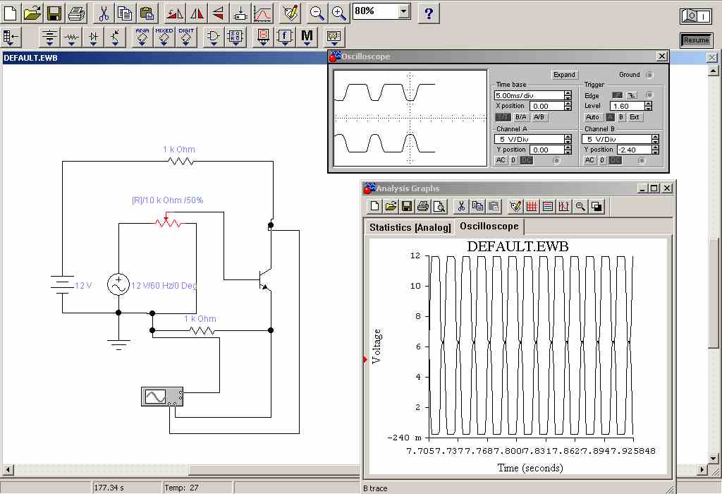

to jest ten WB

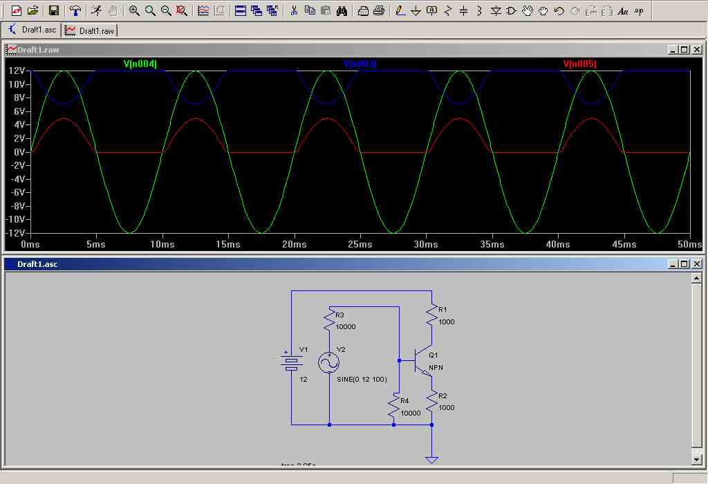

skrin z tego drugiego programu czyli LT spice4
same pomiary widać ze w spice sa lepiej potraktowane ale gdzie sa wpiete sondy ? no bo zeby miec te pomiary wpinalem sondy ale juz tego na fotach niema ,trzeba pamietac gdzie ....
z tym iz dalem najprostrze przyklady ,oczywiste jest iz interesuja mnie bardziej złożone uklady.
dzieki za namiary ,popatrze.

Na przykład ,na dziś interesuje mnie bardziej zaawansowany generator przebiegów ale zbudowany na bazie popularnego układu 555 . EWB (elecktronik Work workbench)
wykrzacza sie przy nietypowych aplikacjach tego ukladu . LT spice działa poprawnie i dobrze symuluje nietypowe zastosowania ukladu 555 ale z kolei jest upierdliwe i ma bardzo malą baze zewnetrzych podzespołów :).

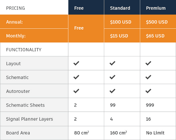

Nie wiem czy dobrze kojarzę ale czy Eagle nie miał czasem modułu, który umożliwiał symulację obwodów elektronicznych?

Robert_K pisze:czy Eagle nie miał czasem modułu symulacji...
nie i nawet Autodesk tego nie dodał.
Dodane 31 minuty 18 sekundy:
moje "kombo CAD" - DesignSpark też nie ma a szkoda
bo wszystkie moduły współpracują bezproblemowo (opisy w linkach)
https://pl.rs-online.com/web/generalDis ... esignspark
https://pl.rs-online.com/web/generalDis ... ark/3d-cad
