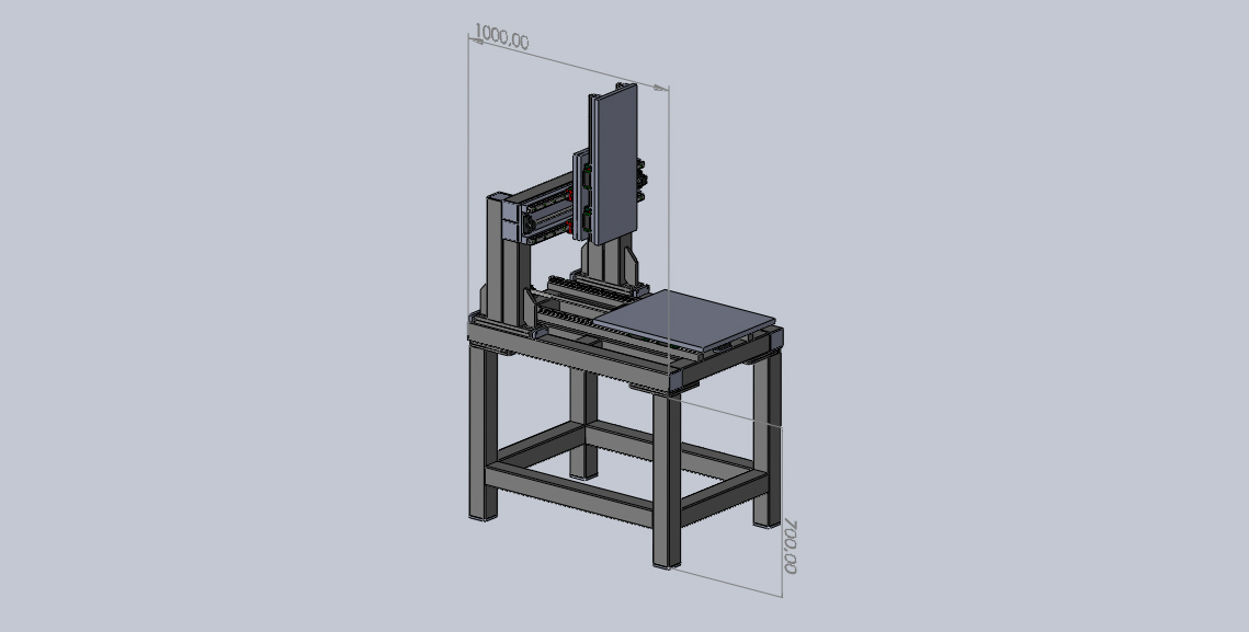

Witam Wszystkich.
zabieram się za budowę kolejnej frezarki i proszę o ocenę projektu ze zdjęć
wstępne założenia materiałów:
profil 80x80x6
podpory prowadnic profil pełny 30x30 do planowania
brama wzmocniona stalą czarną konstrukcyjną gr 15mm
oś Z płyta aluminiowa 20mm (mam na warsztacie i chcę ją wykorzystać)
prowadnice HGR25R HIWIN
wózki HGH25CA HIWIN
śruby kulowe R1605T3 HIWIN
łożyska w oprawie EF10 i EK10 jedna strona stała druga ruchoma
napęd:
silniki servokrokowe 8,5 Nm 6A w zestawie z sterownikami
płyta główna 4 osie ster portem LPT z macha 3
Moje pytania:
1.profil chcę ciąć laserowo znalazłem kilka firm ale jak macie jakieś sprawdzone to dajcie namiary
2. chcę konstrukcję wysłać do odpuszczania zastanawiam się czy stelaż-podstawę też?
3. waham się czy zrobić bramę przykręcaną czy ją spawać na razie jest przykręcana chcę mieć jakąś możliwość regulacji prostopadłości osi X z Y jak ją zespawam to już amen? jak coś będzie nie tak to już nie wyreguluje? na spawanej

Po spawaniu i odpuszczaniu planujesz powierzchnie przylegania prowadnic (ja zrobiłem rowki na wpuszczenie prowadnic poniżej powierzchni, rowki ustaliły liniowość). Jeśli ni będzie dojścia narzędziem to nie splanujesz. Dlatego ja zrobiłem dokręcaną bramę.
