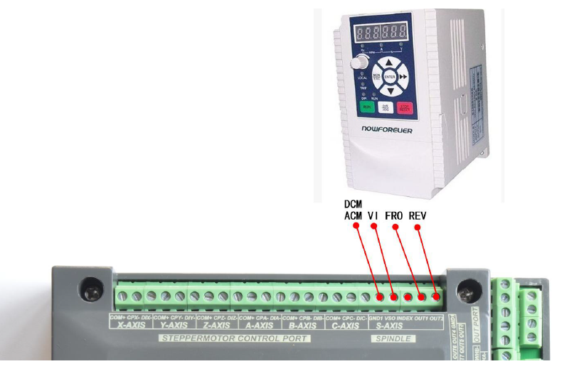

Staram się uruchomic sterowanie obrotami wrzeciona poprzez sterownik nvum.
Podłączyłem tak jak na obrazku poniżej.
Teraz kwestia które jak ustawić falownik, znalazłem taki instruktaż ale nie działa

Mnie też to czeka ale wydaje mi się, że przeglądając instrukcję falownika widziałem zworkę odpowiadającą za czytanie sygnału od 0-10V z zewnętrznego źródła czyli pomijanie potencjometru i czytaniu napięcia ze złącza płyty sterującej.

oprócz zworki/jumper J1 także musisz wpisać parametry w falowniku np: PD001 wpisujesz z jakiego źródła będzie falownik kontrolowany 0-panel przedni, 1-płyta sterująca (nvum w Twoim przypadku), 3- przez port RS-485.
Oczywiście podać musisz także inne parametry, pełno tego na necie, tu przykład
https://www.cnczone.com/forums/spindles ... 8-cnc.html
Oczywiście macha też musisz poinformować że to on ma kontrolować wrzeciono i go odpowiednio ustawić.

dobra mam problem udało mi sie uruchomić na fabrycznych ustawieniach tak na chwile ale obracało się bardzo powoli zanim wyjrzałem z szafy wrzeciono bardzo się nagrzało i było trochę dymu, prawdopodobnie parametr pd11 był za niski. Tylko teraz tak chyba spaliłem silnik jak to sprawdzić ?

mogło "tylko" izolację przygrzać, weź ustaw kolego wszystkie parametry jakie być powinny i dopiero za odpalanie wrzeciona się zabieraj, inaczej to drogie próby będą.

Co ja się nawalczylem i nakłóciłem z Chińczykami to wiem tylko ja 😂
Ogólnie wyrzuć instrukcje bo nią można się podetrzeć...
a wiec tak :
Dwa kable z falownika:
(Z reguły wejście numer 1)0v do GND
(Wejście numer 2)druga para wejście 10v w falowniku z VSO.
Falownik emmerson m100.
Później w machu config puleays i ustaw obroty maksymalne i minimalne reszta wedle instrukcji itd.
Załączanie wrzeciona polecam zrobić na przekazniku z optoizolacja (inne nie zareagują wejścia w sterowniku można obciążyć max na 20ma :( co jest największa wada tego sterownika
