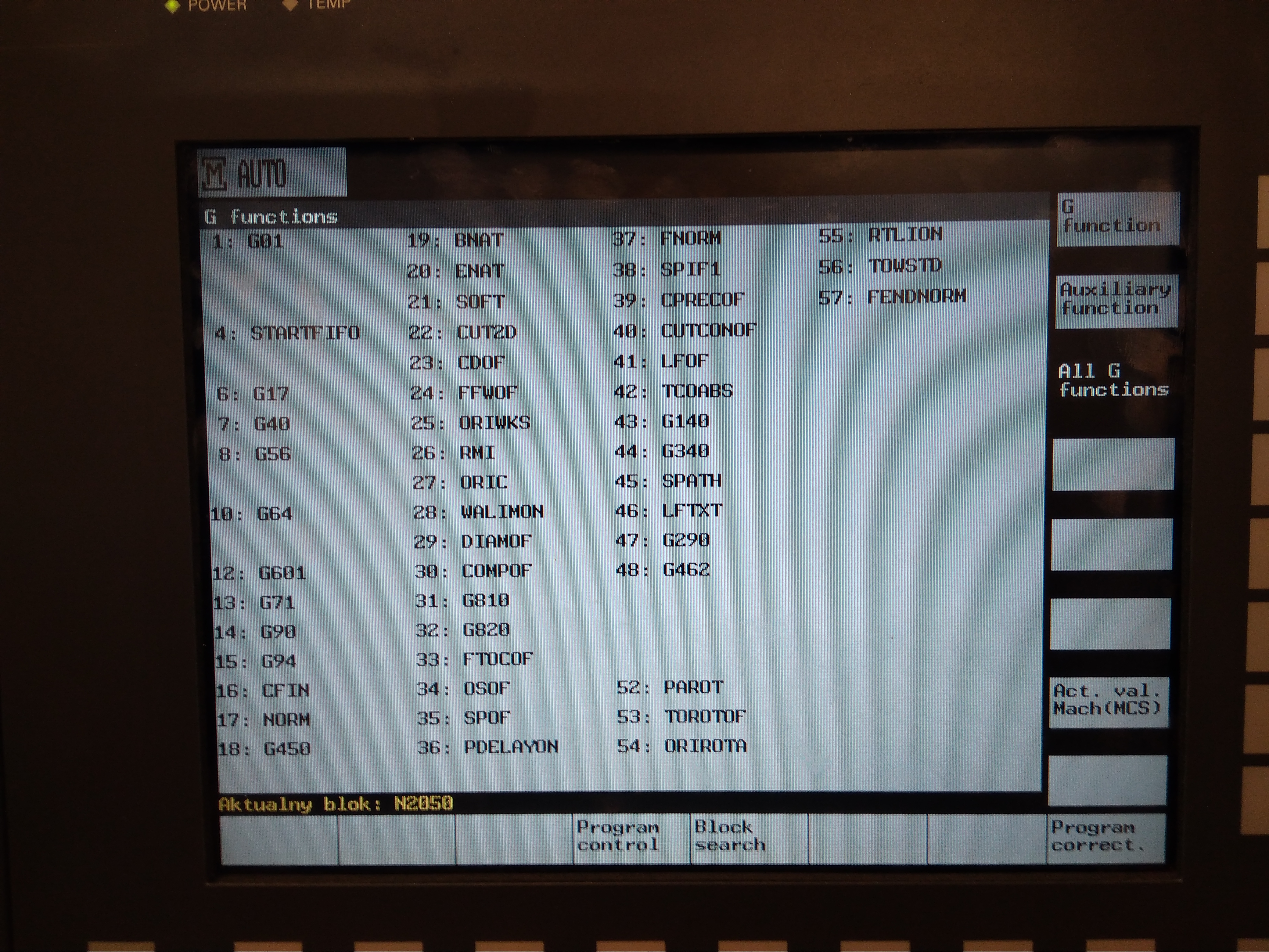

Mam problem z 3 osiową frezarką ze sterowaniem jak w temacie.
Dokładnie chodzi o to że maszyna przy obróbce detalu - powierzchnie krzywokreślne (lub jak kto woli z angielskiego free form surface) zachwuje się pomiędzy blokami jakby miała czkawkę tzn. niektóre ścieżki wykonuje płynnie po czym przy innych posuw spada do 0 i pracuje skokowo - jakby nie nadążała z czytaniem kolejnych bloków czy coś w tym rodzaju (nie wyświetla przy tym żadnych błędów).
Sprawdzałem zarówno na G64 jak i G641, G642 ten sam efekt,
Doszedłem do momentu gdzie mogę załączyć w maszynie kompresję która miałaby "wygładzić" przejścia między blokami (COMPON, COMPCURV, COMPCAD)
Funkcje widać są załączone podczas obróbki jednak efektów nie zauważam żeby zachowanie maszyny się zmieniało.
Czy ktoś się spotkał może z podobnym problemem?
Zamieszczam plik z kodem programu przy którym tak się dziwnie zachowuje oraz foto z załączonych funkcji podczas obróbki (na zdjęciu widać że jest COMPOF, FFWOF i G64 bo to była próba programu bez załączania COMPxx, G64x, FFWOx jednak maszyna je czyta jeśli są w pliku z g-kodem i widać w tym miejscu że są załączone)
