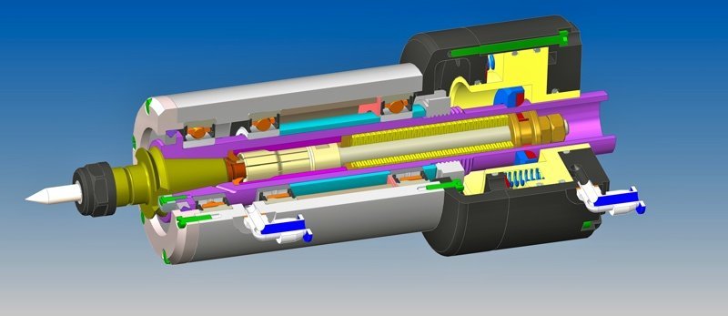

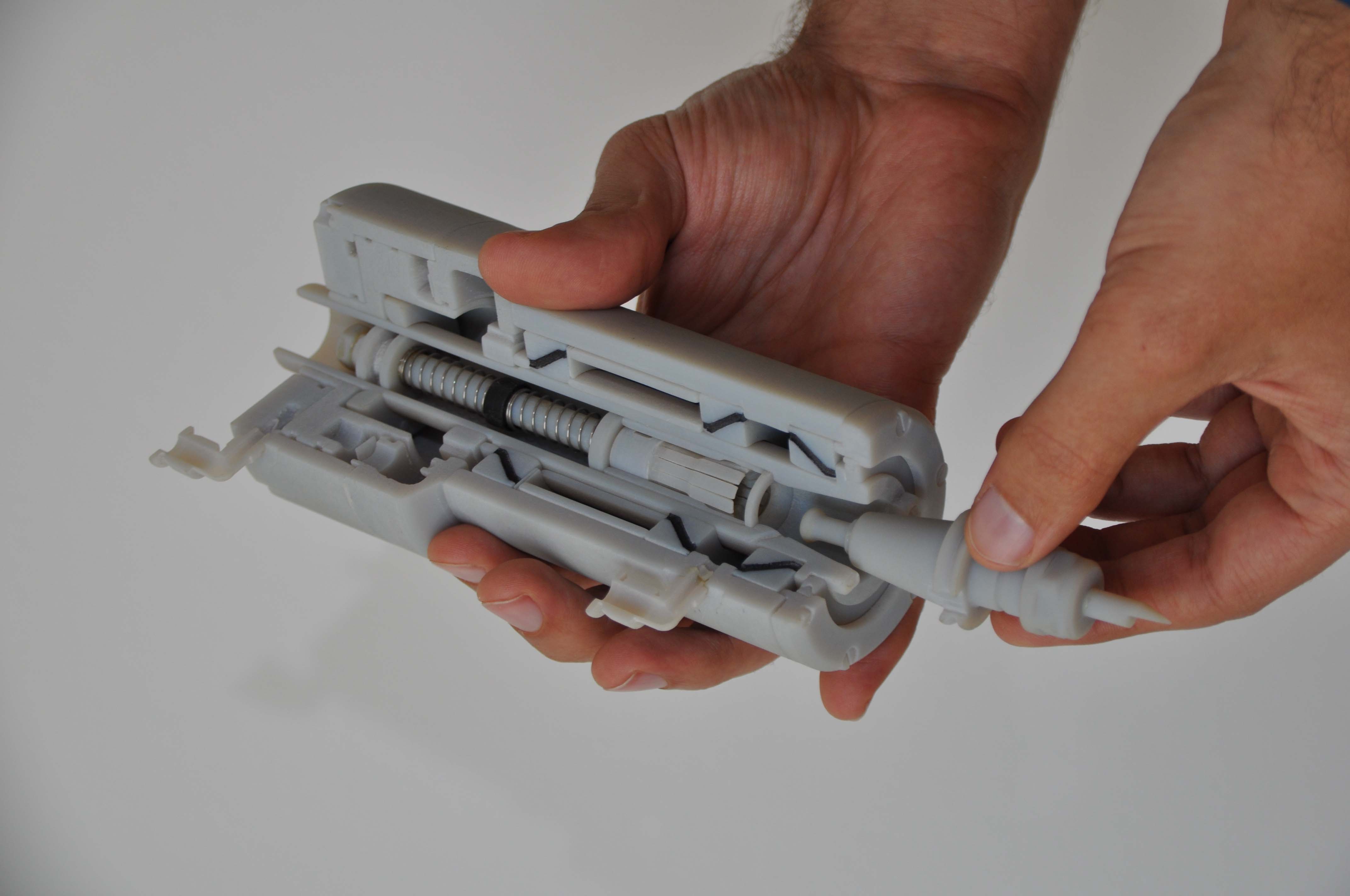

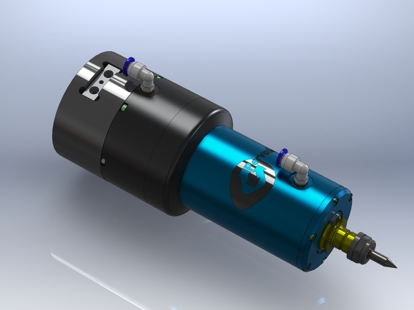

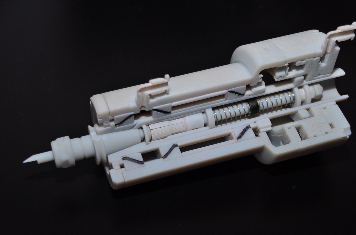

Automatyczna wymiana narzędzi w mokrym chińczyku RYS
Post napisał: oskaeg » 23 wrz 2018, 16:21

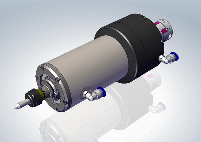

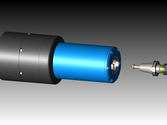

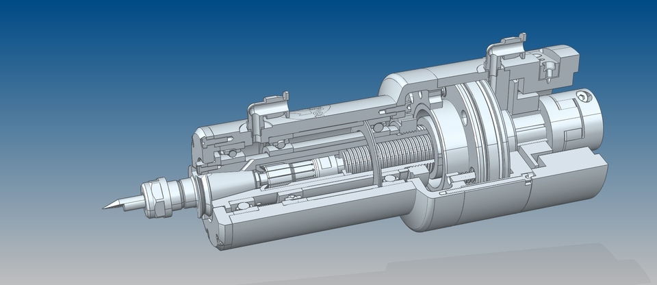

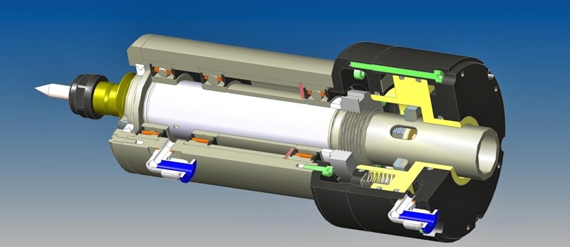

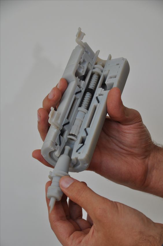

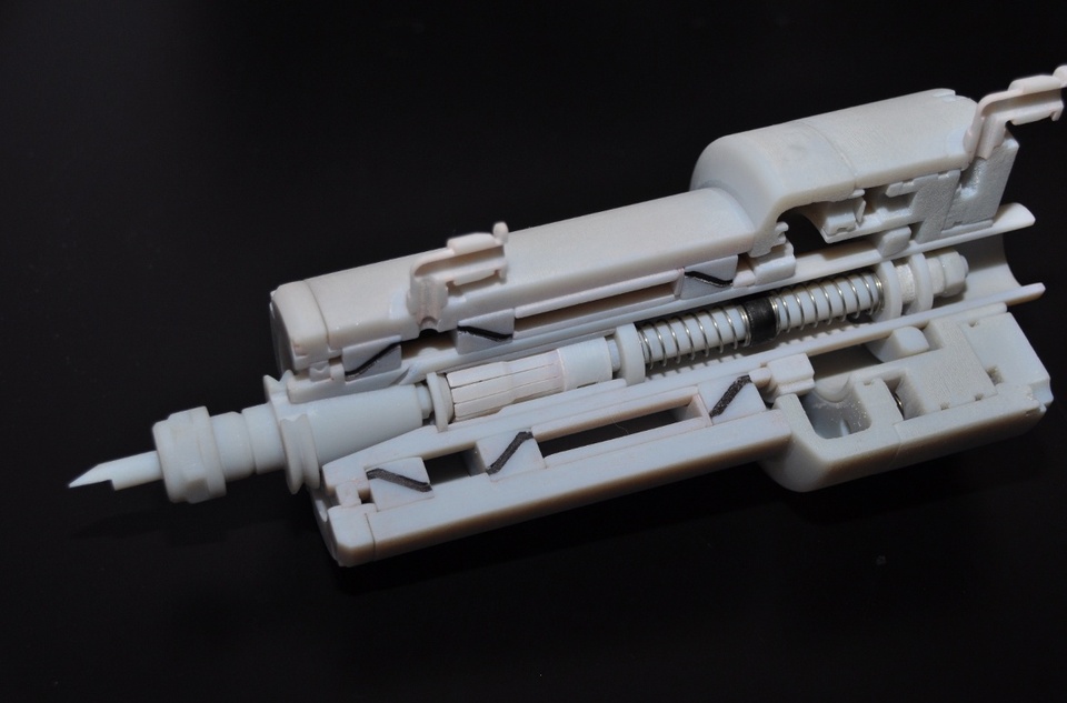

Re: Automatyczna wymiana narzędzi w mokrym chińczyku RYS
Post napisał: cube000 » 23 wrz 2018, 21:44
Dobra robota.
To są stożki 20? Jaką siłę zaciągu przewidziałeś? Tuleja chwytająca grzybek jest również projektowana przez Ciebie czy dobrałeś jakąś z gotowych produktów dostępnych na rynku?
oskaeg
Posty: 578
Rejestracja: 28 sty 2011, 19:00
Lokalizacja: Częstochowa
Post napisał: oskaeg » 24 wrz 2018, 15:48
Projekt niestety nie jest mojego autorstwa. Znalazłem go w Internecie i postanowiłem go tutaj umieścić gdyż uważam ze te zdjęcia i modele stanowią kupę przydatnego materiału. Stożki do tego wrzeciona to SK10. W dziale LINKI umieściłem link do sklepu internetowego, gdzie można taką automatyczną wymianę narzędzi kupić. Projekt wydaje się bardzo ciekawy, dlatego być może ktoś od nas z forum pokusi się o zbudowanie własnego egzemplarza.
