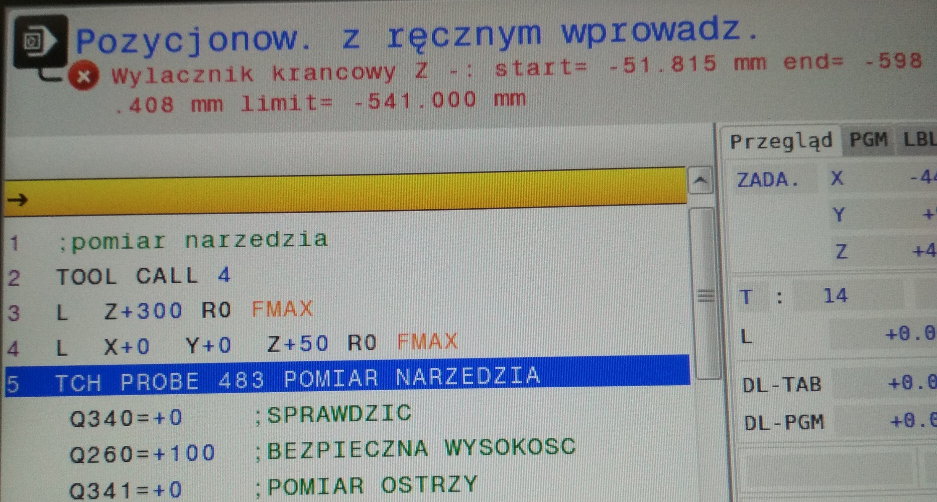

Zacząłem pracę na Mikronie z 630 niestety nie wiem jaki cykl wykorzystać do pomiaru nawiertaka i wiertła, prawdopodobnie 480 lub 484, ale nie próbowałem bo nie chcę nic urwać, pomóżcie proszę.
POzdrawiam
Amnon

Mierzysz tylko długość, w tabeli narzędzi ustawiasz DRILL, zero ostrzy i pomiar powinien nastąpić na środku sondy bez obrotów.

Dzięki, ale który cykl wykorzystać 480 czy 484?

Post napisał: Pulsdriver » 24 wrz 2018, 08:46
481 jest do pomiaru długości, 480 i 484 to cykle do kalibracji

Dzięki, a w tabeli gdzie muszę wpisać DRILL? rozumię że nie wpisuję żadnych promieni tylko długość narzędzia?

Post napisał: Pulsdriver » 24 wrz 2018, 09:38
Możesz wpisać promien, będzie wiadomo jakie narzędzie, tylko trzeba w tabeli narzędzi wpisać w miejscu '' R-OFFS'' - 0 wtedy narzędzie pojedzie na środek grzybka bez obrotów. DRILL też w tabeli narzędzi ale to raczej niepotrzebne

Post napisał: amnon » 24 wrz 2018, 12:02
Wyskakuje mi błąd krańcówek

Post napisał: Pulsdriver » 24 wrz 2018, 12:08
Musisz wpisać mniej więcej jaka narzędzie ma długość, bo widze że w L masz zero
A cykl 483 będzie Ci mierzył długość i promien, to zostaw dla frezow czy głowiczek. Bo ty chcesz tylko wiertło i nawiertak zmierzyć więc długość wystarczy

Post napisał: amnon » 24 wrz 2018, 12:50
Długość narzędzia wpisałem w tabeli narzędzi

Post napisał: Pulsdriver » 24 wrz 2018, 15:58
No to powinno dzialac chyba że grzyb jest źle skalibrowany
